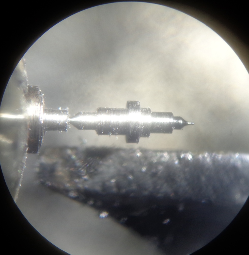

Švýcarské hodinářské dílničky prý začínaly tak, že v létě se hospodařilo a v zimě se vyráběly manufakturní věci na prodej. Místo lyžování jsem vytáhl soustruh a jal se spravit jedny obyčejné kapsáče. Když sem je kupoval, tak klasicky stav jak je, ale byly funkční, ...
Vyrobil jsem novou setrvačku, nový pin na základnu, který měl zjevně moc velkou vůli a začal čistit a procházet jednotlivé závady. Strávil jsem na tom dva týdny po večerech a opravdu bych nechtěl vědět, kolik by to stálo u mistra hodináře. A to mně ještě něco čeká ...

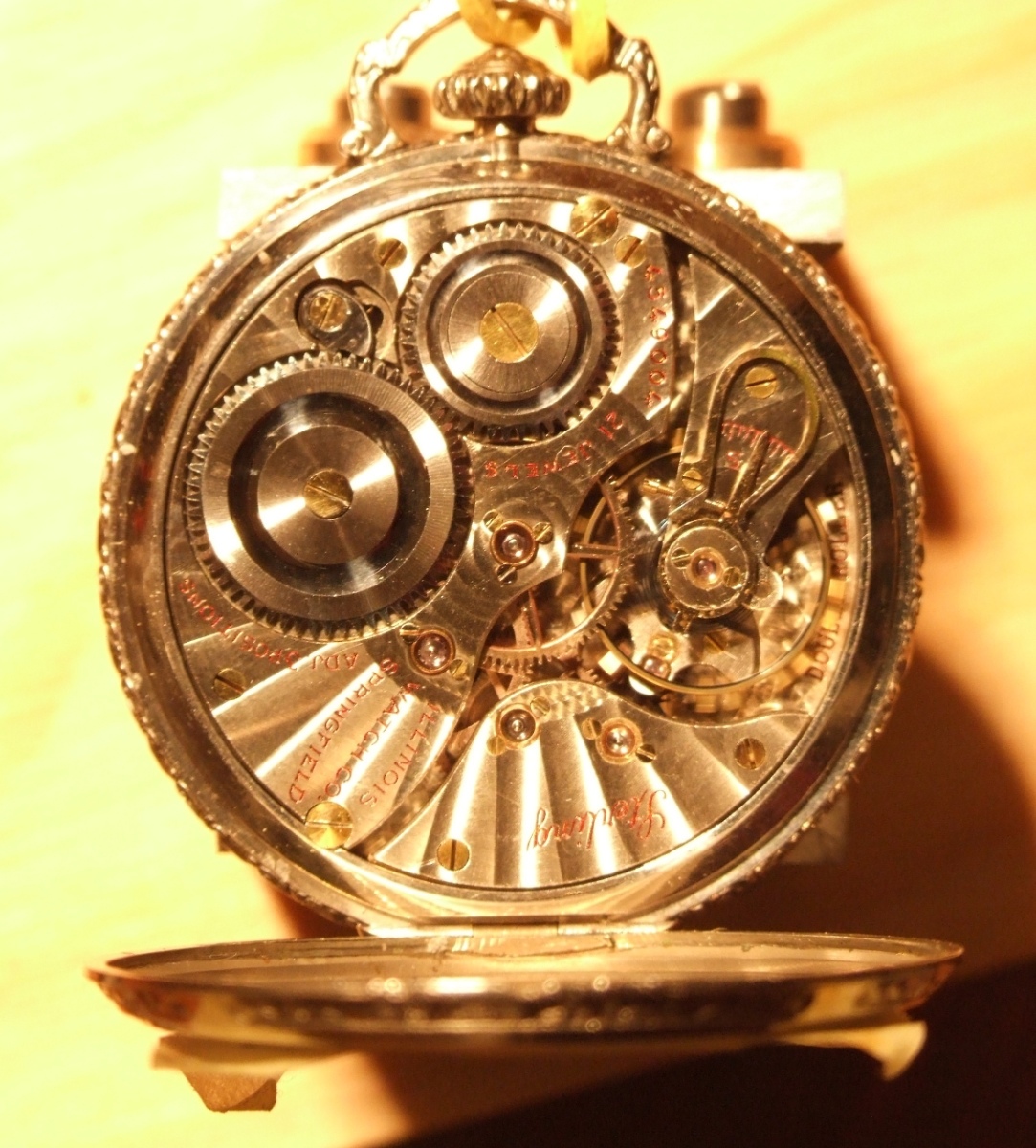

A o hodinkách z výborné databáze https://pocketwatchdatabase.com/:
Illinois Sterling 12s 21J,
s.n. 45 49004
Illinois Watch Co.
Grade: 274
Manufacturer:    Illinois
Manufacturer Location:    Springfield, Illinois
Movement Serial Number:    4549004
Grade:    274
Model:    1
Estimated Production Year:    1925
Run Quantity:    1,000
Total Production:    69,350
Jewels:    21j
Movement Configuration:    Openface
Movement Finish:    Nickel
Movement Setting:    Pendant
Plate:    3/4 Plate
Barrel:    Going
Adjusted:    Yes
Adjusted # of Positions:    3
Adjusted to Temperature:    Yes
Railroad Grade:    No
Dial Feet Locations:    20.5, 39.0, 55.0
Case Screw Locations:    2.5, 35.5

- nový čep mezilehlého kola hodinového převodu. díra do základny 0,55mm, čep cca 0,50, materiál fosfor-bronz
- nová hřídel setrvačky, čepy byly ojeté na délku

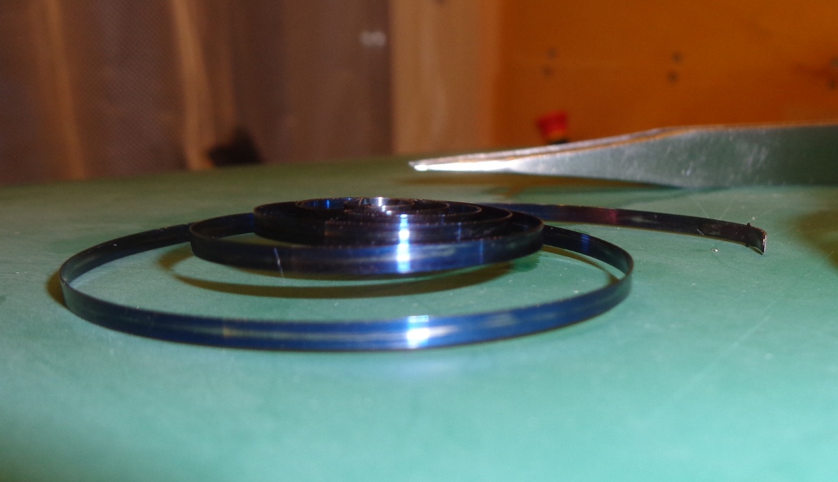

- zdeformovaná, asi zkracovaná pružina - blued steel, 49nskou 3upl0rkou~1.90mmx0,18mm, original 1.99x0,17-0,18mm x 18,5inch, vyměněno
