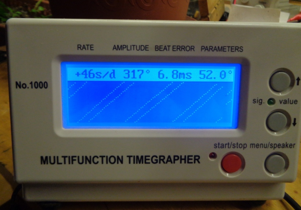

  2. Waya03 to chce Timegrapher, česky vibrograf. Nevím jestli jde něco sehnat na mikrofon a mobil, pokuď se tomu budeš věnovat déle, tak investice nízkých tisíců do nejjednoduššího se vyplatí. Alespoň orientačně tam uvidíš i křivky, amplitudu a tak ... Já taky začínal pokus omyl, ale ... fotka je po výměně hřídelky setrvačky, kterou jsem dělal, +46sec je v poho, dokonce jsem nalisoval vlásek i do rozmezí 10msec kulhání. Horší byla diference 60sec v polohách, ono to bylo co se týče vyvážení na tom dost bídně od předchozí opravy neznámým hrdinou.
