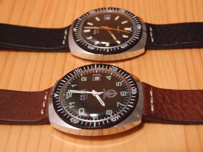

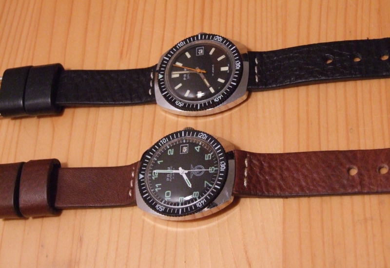

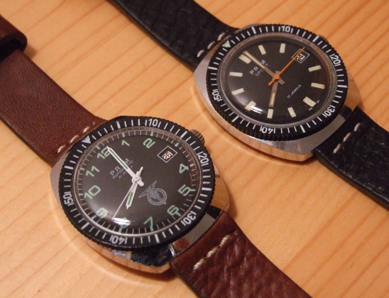

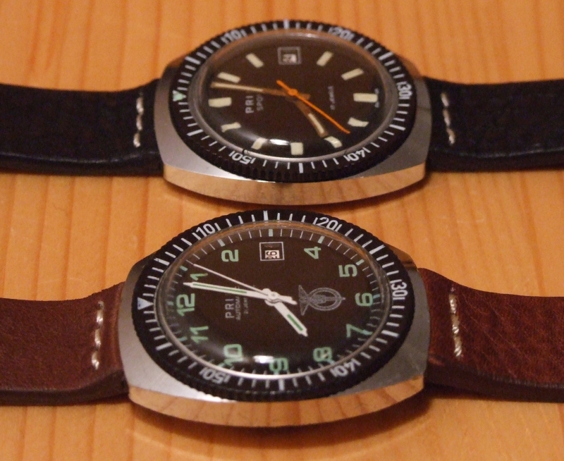

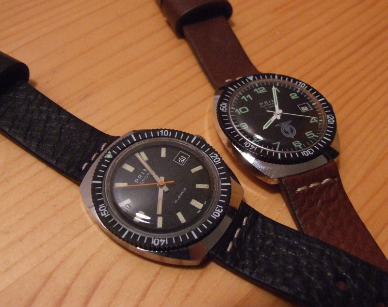

  14. Musím se pochlubit dvěma novými PSII přírůstky. První jsou zmiňované letecké 422 od člena Manty. Tím díky za bezvadný a rychlý obchod. Druhé jsou bastl z velmi zachovaných oranžových humbert (pouzdro, vteřinovka a stroj) a černých PSII (cifr s krásně zažloutlou lumi a ručky). Nakonec jsem nechal i černý armovací kroužek z Humbert, protože se nějak opticky cifr zvětšil a výsledek je docela zajímavý řekl bych. Ještě lehký tuning doplněním lumi na pozici 12 na lunetě. No a teď k těm leteckým, rád bych udělal malou anketu, co s nima dál. Byl jsem už rozhodnutý udělat renovaci v Eltonu, vlastně jen pozdro a korunka, vše ostatní zachovat, jenže když je dám na ruku a vidím to pouzdro "prožrané od potu pilotů na stráži vysoké modré zdi proti imperialistickým štváčům" a mám pocit, že výměnou pouzdra se tahle magie rozplyne. Udělat nějakou složeninu s původním zachovalejším chromovaným PSII pouzdrem rozhodně nechci, když už renovace, tak jí chci "přiznat". Ještě je možné udělat jeden kompromis, uložit všechny původní díly, popsat je a zaarchivovat pro případný návrat do původního stavu a nosit nové nerezové pouzdro. Hodinky mám na občasné nošení, nikoliv někam do vitríny. Tak co myslíte?
