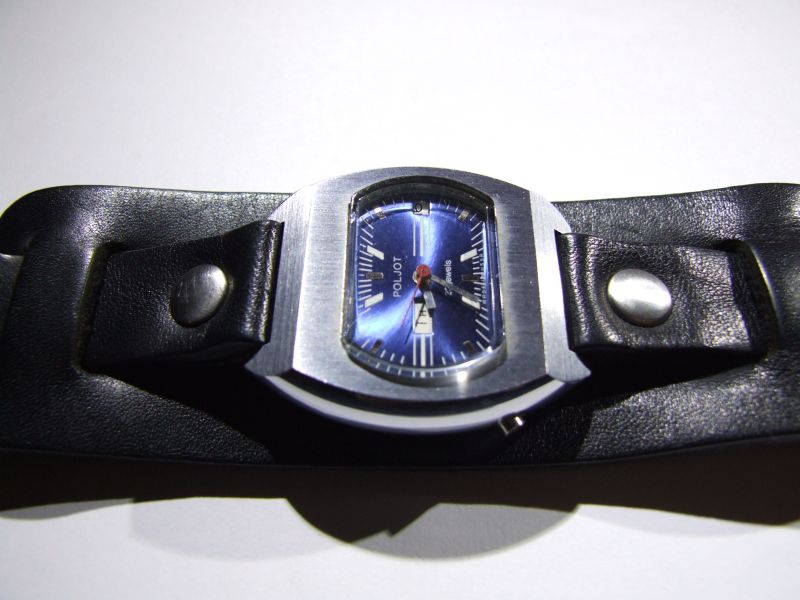

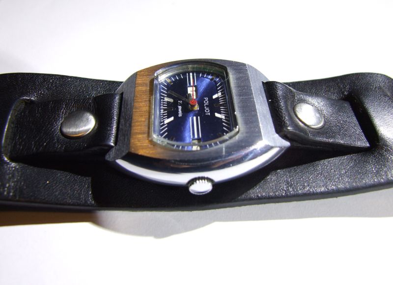

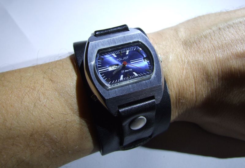

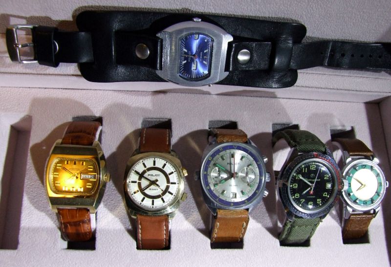

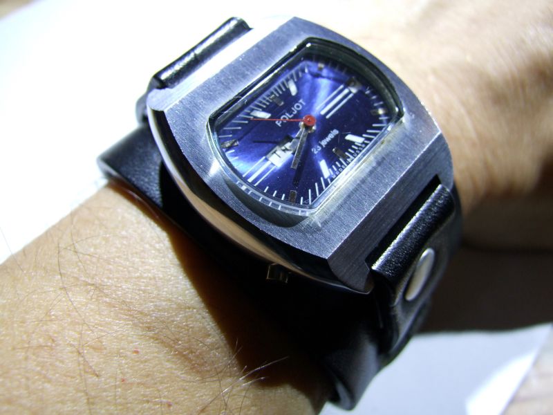

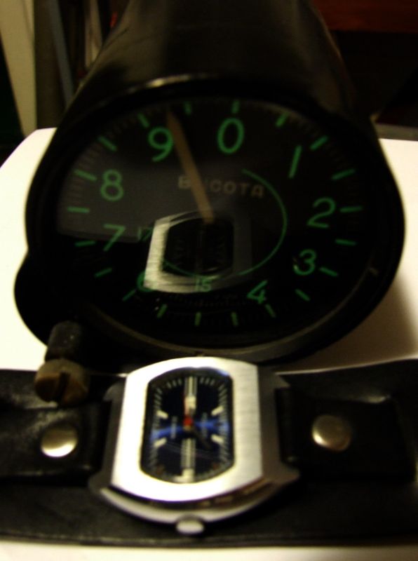

  7. Nedá mi to nepochlubit se novým přírůstkem do mojí "Come back to USSR collection". Jedná se o automatické Poljot s řekl bych nezaměnitelným designem. Mám design 70.let celkem rád, vznikla zde spousta zajímavých a nadčasových věcí (až na některé zhovadilosti) a to nejen u hodinek, ale třeba i u aut, nebo eroplánů. Pouzdro je v zajímavé kombinaci broušeného a leštěného povrchu, funkce day-date s rychlonastavením data. Hodinky jsou v perfektním stavu (stačilo vyčistit a vyleštit) a v překvapivě (možná jen pro někoho) precizním provedení, zcela funkční a po nastavení velmi přesné. Velikost je v pohodě (38x43x14!!!). Nestydím se je občas i vyvenčit, moc přehledné tedy nejsou, ale jinak docela přitahují pozornost :-D

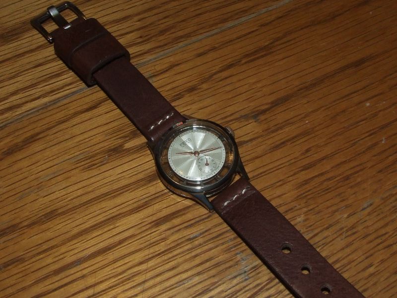

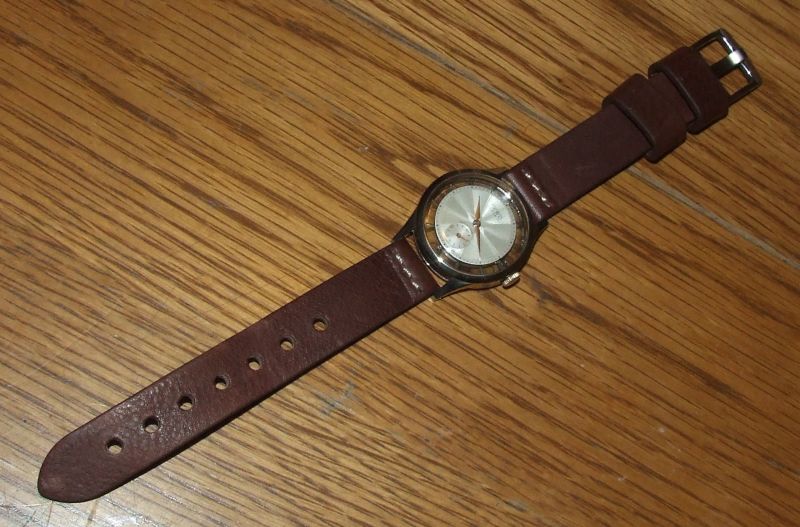

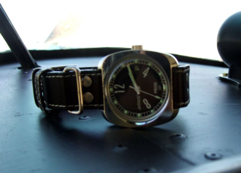

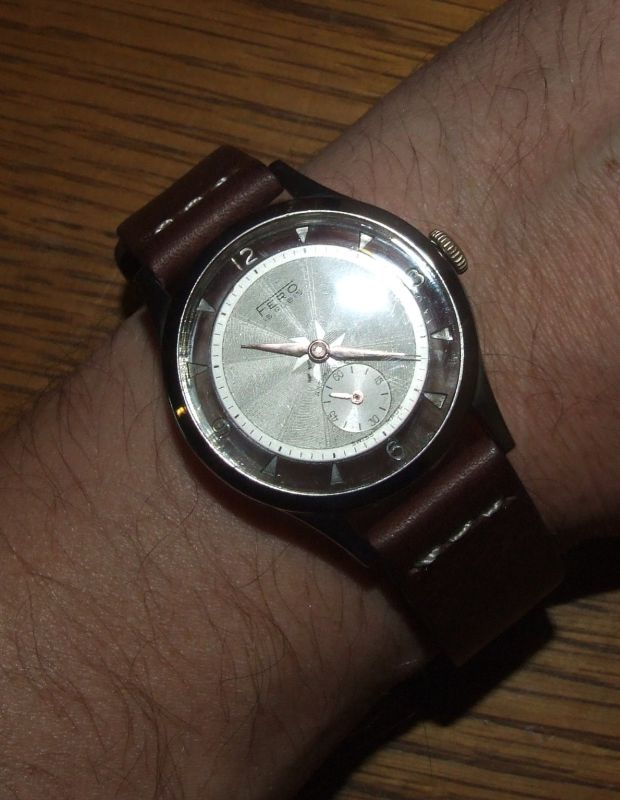

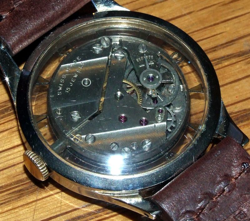

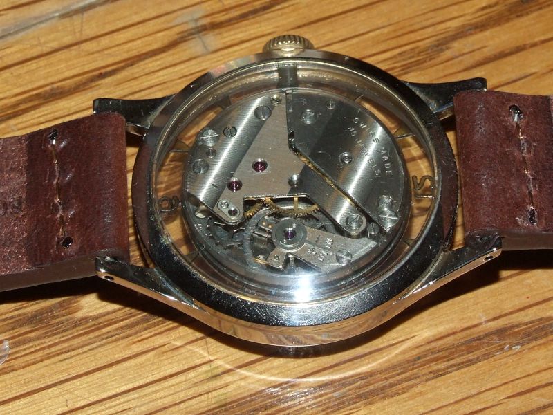

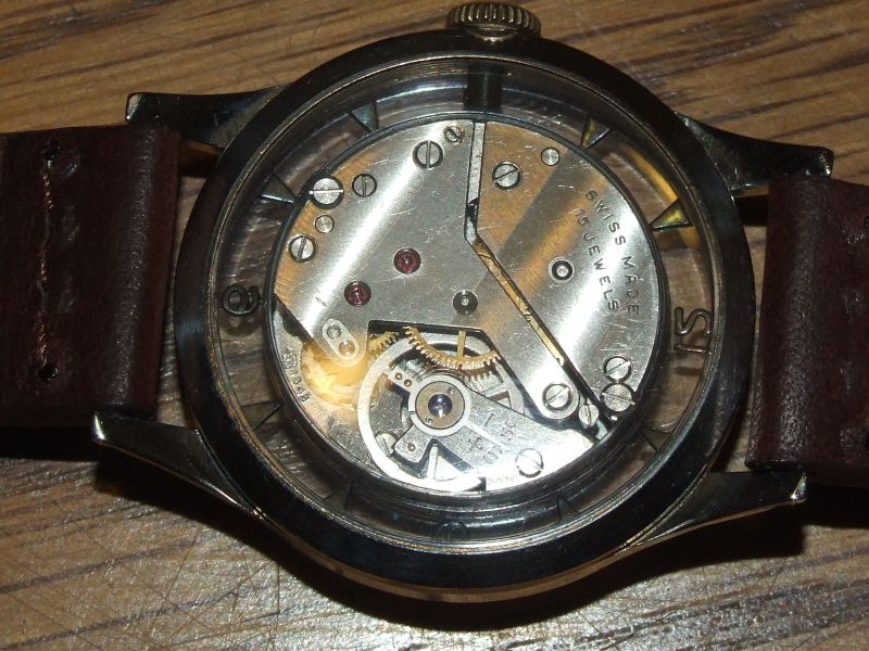

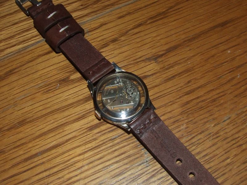

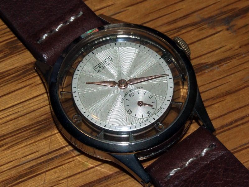

  17. Sice je to taková blbost, ale nedá mi to nepochlubit se, páč z nich mám radost :-) Nové hodinky jsou sice technicky dokonalé, krásné, neošoupané, ale jedno jim chybí a to příběh, ten teprve musí získat s časem. Vintage hodinky vždycky nějaký příběh mají, ať už ho známe (to jsou ty Primky po dědovi), nebo si ho musíme domýšlet. Co mě ta těhle hodinkách zaujalo, je zajímavý vzhled. Jsou to sice obyčejné kolíčkovky, ale mají pěkný swiss zdobený strojek, na který je (dobově neobvykle) průhled přes dýnko, zajímavý plastický cifr a poměděné ručky, což se moc často nevidí. Mimostředná vteřinovka k nim úplně perfektně sedne. U mě byl příběh těchto hodinek následující; poctivě vyaukrováno, předáno hodináři k vyčištění a promazáni a pak uloženo "k uzrání" co s nima dál. Chodil jsem kolem nich asi půl roku. Zaujalo mě, že hodinky byly původně pozlacené, ale zřejmě mocným nošením zůstaly na plášti jen drobné stopy zlata. Jenže pouzdro není dobově z mosazi, ale z nějakého stříbrného kovu (mám podezření na nerez, na pouzdru je vyražený nečitelný nápis, který začíná inn.... a končí na swiss), který je poměrně tvrdý a dá se dobře leštit. A tak jsem se rozhodnul dát je komplet do stříbrné. Takže nastalo nejdřív broušení, smirk 2000 na dřívku, mosazný a plastový kotouč na dremlu, potom filcový kotouč a jemná brusná pasta, všechno poctivě pod lupou. A nakonec hezky ručně u TV doladit. Je důležité používat při broušení tvrdou podložku, jinak se omelou hrany pouzdra a je to celé na ho...zení do koše. Nakonec ultrazvuková čistička, ořemenování, přeleštění a hurá na ruku. Kupodivu jsou i celkem přesné, kolem 1 min. za 24hod., což je vzhledem k typu strojku a jeho stáří více než dostatečné. Takže pár fotek nakonec.

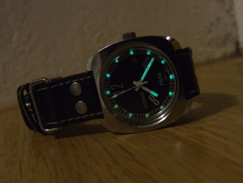

  19. Ahoj, už jsem pár hodinek opravoval. Není to nic složitého, jen to chce nějaké vybavení a pevnou ruku. Budeš potřebovat dostat strojek ven z hodinek (to předpokládám zvládneš), potom je třeba sundat ručky (případně vypustit pérovník), na to je potřeba speciální nástroj a krytka na cifr (ta stačí třeba ze čtvrtky). Pak je třeba seškrábnout původní lumi (bacha u opravdu starých kousků se používaly radiaktivní barvy)a potom párátkem, nebo šroubováčkem (mě vyhovuje víc párátko) pečlivě pod lupou (používámn zvětšení 4x) malovat a malovat. Nejjednodušší jsou kulaté značky. Ručky se barví ze zadní strany, barva hezky přilne, jen je třeba neudělat příliš silnou vrstvu, aby ručky nedrhly o sebe. No a pak všechno vyfoukat zas dát opatrně dohromady, barva zaschne skoro hned. Při nasazení ruček si musíš hlídat vzájemnou polohu ruček a data ať to neděláš 2x. Všechny nástroje i barvu jsem kupoval v PAREXu, počítám že vč. barvy vyjde potřebné vybavení tak na 1000-1500 Kč. Asi nejjdnodušíí je dát to k hodináři, ale je pravda, že radost z vlastnoručně opravených hodinek je úžasná. Stejně jako nasr... ze zničených :-D Ale neboj, 3 hodinky máš za půl hoďky hotové.
  20. No já jsem mimojiné i letecký modelář, takže v tomhle mám asi malou výhodu. Na druhou stranu, já bych si zas netrouf na ty uši, páč hodinky sebou aspoň nemelou...
  21. Ahoj, návrh ciferníku v Corelu Ti klidně pošlu, ale úpravu už si musíš udělat sám. Není to taková legrace, protože se lumivrstvou zvětší tloušťka ruček a dalo dost práce odladit to, aby nikde nic nedrhlo. Navíc nejsem hodinář a nemůžu zaručit, že hodinky operaci na 100% přežijou. Nestává se mi to moc často, ale už se mi třeba podařilo chytit strojek za setrvačku, což bych u cizích hodinek fakt nerad.

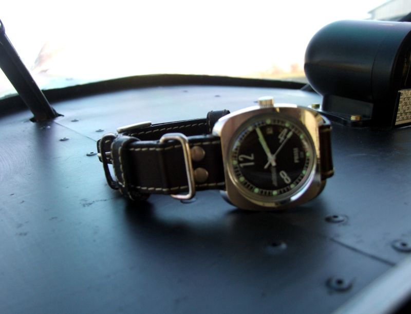

  22. Barva je z Parexa, je poměrně drahá (1g kolem 250 Kč jestli si dobře pamatuju), ale dělá se s ní dobře a ten gram je na hodinky dost. Obnovoval jsem lumi už na vícero hodinkách a přístrojích a pořád tam něco mám. Zkoušel jsem i nějakou lumi barvu na nouzové osvětlení ventilů nebo co to bylo, ta svítí o dost líp, ale je moc hrubá (velká zrna). Teď plánuju něco s plošným podsvětlením celého cifru, ale technologii ještě nemám zmáknutou, tak uvidíme

  25. Tak jsem neodolal a po delší době si trochu zabastlil. Nemá cenu tady vysvětlovat, jakej je to úžasnej pocit, když člověk vytáhne z krabičky nové hodinky a poprvé si je vezme na ruku. Snad jediné, co tohle může překonat, je navrhnout si design sám a vzít JE poprvé na ruku. Vždycky se mi líbil tento tvar pouzdra PRIMek, bohužel ciferníky těhle hodinek jsou z mého pohledu naprosto fádní. Navíc bolševici asi meli nějakou averzi proti lumi (asi aby nekalým živlům ztížili orientaci v noci v hraničním pásmu), ale pořádný hodinky přeci musí v noci svítit! Takže sem otevřel Corel a začal malovat. Tuhle fázi mám asi nejradši. Většinou to začne nějakým úplným nesmyslem pramenícím z mlhavé představy, který se postupně upravuje do přijatelného stavu. Pak se přidávájí nové prvky, tohle by šlo takhle, tady to by chtělo vyvážit s tímhle a nakonec to stejně končí vyházením většiny detailů, protože v jednoduchosti je přeci krása. Nakonec zůstane několik návrhů k vytištění na fólii, na které je třeba položit ručky a zkusit, jak to bude vypadat v pouzdře. Potom to chce pevnou ruku, párátko a lumi barvu, hroznej pocit když člověk dělá poslední značku... Samozřejmě to nejdůležitější, je vybrat ten správný řemen. No nebudu už kecat, tady je pár fotek. Dneska se se mnou byli podívat do vzduchu, takže už jsou to pokřtěný "pravý flígry" P.S. sorry za ty trochu rozmazaný fotky, fotil jsem to během motorové zkoušky
