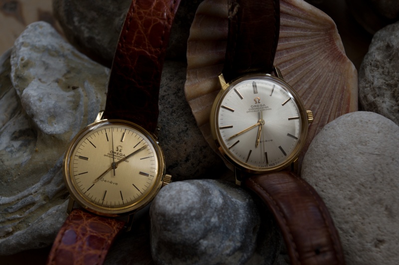

Ahoj. Kdybych dostal do ruky hodinky já, tak by to vypadalo - sklo to potřebuje nové (na aukru, ebayi či tradeře kolem max 200kč, spíš míň, když je to v konvolutu). Ciferník do kyseliny, trochu by povolila oxidace. Sice by nebyl jako nový, ale rozhodně by to pomohlo - právě jsem tu "léčil" dva vaflové ciferníky Omega s vynikajícím výsledkem. Strojek vyčistit a dát novou kotvu a ručičku - předpokládám, že se v náhradních dílech někde najde, není to zas tak nemasový stroj. Krokové kolo tam vidím, takže to snad bude v pohodě. Odhaduji to na vyvrácené kameny kotvy. Čištění pouzdra a strojku dle možností. Suma sumárum, náklady jsou cca 300-400kč (pokud by se dovážela kotva z daleka, tak víc) + práce. A samozřejmě by to nebylo do druhého dne. To je jenom příklad, dělat to nebudu - jsem daleko a mám lepší věci na práci, než zachraňovat šroťáky. Ovšem chápu duševní hodnotu, proto to sem píši. Všechno jde, když se chce. :-P OT: Trochu mě to štve. Problém je ten, že dnešní řadoví hodináři, kteří dělají za normální ceny, si nedají práci ani s čištěním pouzdra (až na výjimky). Místo toho, aby sháněli skla levně, si je objednávají z německých skladů za nekřesťanské peníze. Ani se nezajímají, jak by mohli odstranit oxidaci z ciferníku, nebo dokonce skrýt vlasovky na smaltech, či vyklepat zlaté/stříbrné pouzdro. Přitom je to tak jednoduché, vše se dá dělat dokonce doslova v domácích podmínkách. Navíc, když má hodinář sklad dílů, ušetří čas i peníze a o to víc může dělat kvalitněji. Co vím, obdobné věci mi za normální cenu dělal jenom hodinář na Florenci a za tisíce hodinářský atelier K&M. Vrchol byl, když jsem ještě dával hodinky k hodinářům a vracely se mi upatlané, s prachem na ciferníku, či dokonce se skvrnou od oleje a spravené stylem "už to trochu běží, tak do toho radši nebudeme rejpat". :-( Tak, a teď mě všichni sežerte! Prosím, tady jsem! :-) :-D

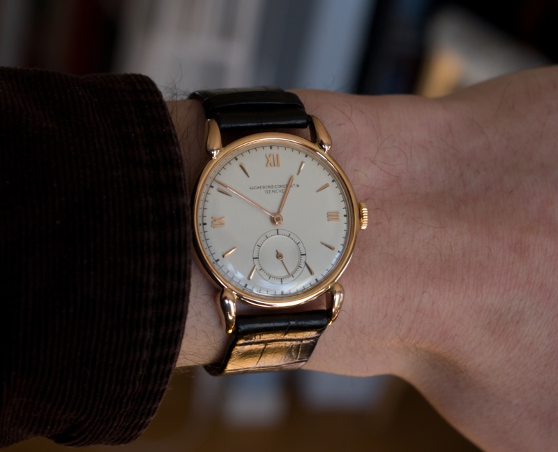

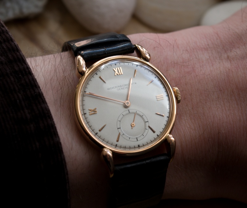

To je jak zkoušení ve škole... No, když už jsem je postnul, tak bych asi něco měl. Co k nim mám psát?... Je to cal 453/C. Vychází z LeCoultre 449 (ale VC je někde úplně jinde - stačí porovnat obrázky). Rok výroby někde těsně před 1945, avšak pouzdro o něco později (běžné u VC, že vsazovalo do nového pouzdra starší strojek, například v 50. letech strojek ze 40. let do nového pouzdra). Jedná se o jeden z nejkrásněji dekorovaných sériových strojků od VC a v modením hodinářství vůbec (na fotkách to tolik nevynikne - zvláště má verze C je krásná). Jedná se o předlohu slavného stroje 1007BS a 1008BS z Chronométre Royal. 28,8mm průměr, 4mm výška, porhodiovaný, 17 kamenů (některé měly i 18), 18000 kmitů za hodinu. Mikroregulace, vyvažovaná setrvačka. Po náležitém seřízení jsou tyto strojky splňují COSC specifikace (pozn.: ale zas někde jinde jsem četl, že COSC může splňovat i většina strojků z řady Omega 30, tak mám v tom trochu guláš co jde a co nejde). Tak jako tak byl cal 453 označován Vacheronem jako Chronometer-grade movement. Pouzdro 18k růžové zlato, originální ala krab. Řemen V&C, novější se sponou z 18k růžového zlata. Stačí, nebo si mám ještě něco vymyslet?

Dekuji vsem. Mam z nich radost jeste vetsi. Prumer je jenom 33mm (a par sestaku k tomu). Edit: jeste jsem zapomnel, ze zlato neni zlute, ale cervene, stejne jako spona, na tech fotkach to neni videt.
Budeš se divit, asi nic... Na muziku myslím, respektive v duchu cvičím, když nejsem nijak rozrušený něčím jiným. Tzn., když něco píši, když jsem v autobuse atd. Když jsem zjistil, že jsem je fakt vyhrál, tak jsem měl rozporuplné pocity: starosti, že mě prodejce podvede, nepošle, že se cestou hodinky ztratí (což se mi 3x stalo), že nebudou hezké atd. Radosti, že jsou to oni, za skvělou cenu, s velkým kalibrem (ne takové ty levnější Vacherony, co jich je na ebayi habaděj). Asi jsem si představoval, jak asi budou tikat. Když přišly studené, tak nic moc. Ale po "zahřátí" na pokojovou teplotu úplně nádherně. Kvalita je slyšet i ze zvuku. Jinak, když jsem je dostal, byl jsem nadšený. Přišla malá DHL krabička, bublinková fólie byla jenom na odlehlé půlce krabičky, zbytek byl prázdný, takže při otevření jsem měl několik desítek milisek..d zástavu srdce, že je krabička prázdná. Ale potom už jenom radost. Jsou nádherné, dalo by se říct intaktní (i když ruku na srdce - byly zřejmě částečně renovované, ale to nevím jistě). Ve skutečnosti jsou ještě hezčí, než na fotkách. Promiňte, že se Vám tu vylévám. :-) Edit: na dýnku je RR. Původ se nepodařilo zjistit.
Wow.. Velice zajímavé hodinky a moc dobrá práce s tou změnou pouzdra! Fakt dobrý! To beryllium, to je něco, jako se dělaly vlásky z Invaru. Doma mám jedny kapsáče, které se jmenují Invar právě podle toho. Edit: Já to berilium asi nikdy správně nenapíšu. :-D
