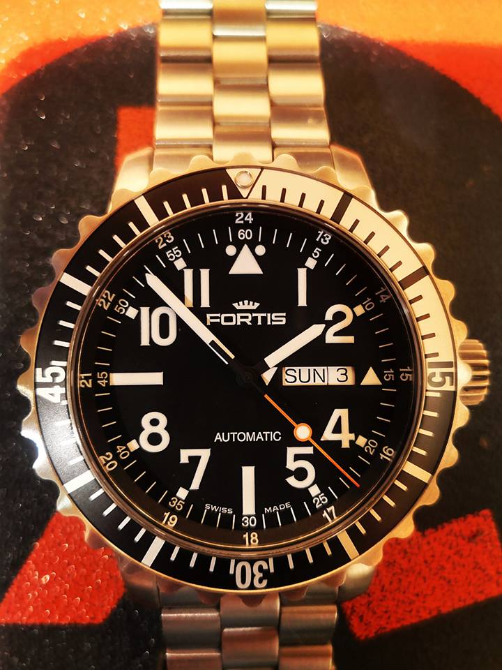

  6. Sorry, ale hodinky jako Fortis, které nejsou nijak levné, by měly mít kvalitnější materiály. Mám B42 Marinemastery 670.14.41 M a doufám, že mě něco podobného v budoucnu nečeká. Minule to byl stržený závit korunky a nyní toto. Chlapci z Fortisu by se měli pochlapit a přečíst si diskuzi. A hlavně si to vzít k srdci, že takto neeee.
  7. Mám Fortis Marinemaster 670.17.41 M. Starší modely do roku 17 měly jinou konstrukci lunety. Můj model zaplať bůh má nový systém. Na Watchuseek je to detailně rozebrané. Občas promažu i tak hustým olejem. Injekční stříkačkou kolem lunety zvrchu nanáším a točím, když olej začne téct od sklíčka přestanu a protočím. Otřu navlhčeným hadrem v ironu a paráda. Když jsem měl staré Marinemastery s původní konstrukcí, dělal jsem stejnou věc a nikdy nebyl problém. Po 7 letech prodal a zákazník je do teď spokojený. Nejhorší je s lunetou vůbec nepohybovat, nebo se vykoupat a vyválet v písku a dlabat na čištění. Kdo chce , aby mu hodinky fungovali tak jak mají, musí počítat s tím, že každý stroj potřebuje péči!!!
  8. Fortis Marinemaster B42
