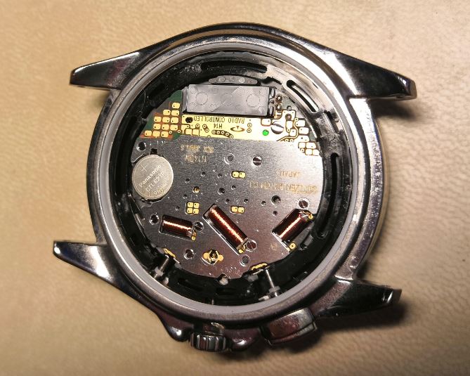

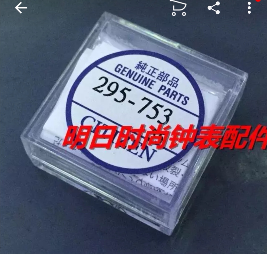

  4. Jedná se o tento typ viz snímky, Panasonic CTL621F odpovídá značení Citizen 295-753. Takovy jsem za stokorunu nenašel. Výměna v autorizovaném servise je za min. 1200 a obsahuje Aku, těsnění, tlakovou zkoušku a práci + poštovné navíc.
  5. Nerozumím poznámce od Jiri9. Já měnil akumulator a tak jsem to i psal. Stojí v řádu stovek nikoli desítek jako běžná knoflíková baterie. Rozpětí cen stejného typu Aku je i dvojnásobné oproti nejlevnějšímu.
  6. Potvrzuji, že vyměnit akumulátor v autorizovaném servisu je násobně dražší než vyměnit běžnou baterii. Proto jsem si vyměnil akumulátor sám i za cenu možných rizik z neúspěchu.

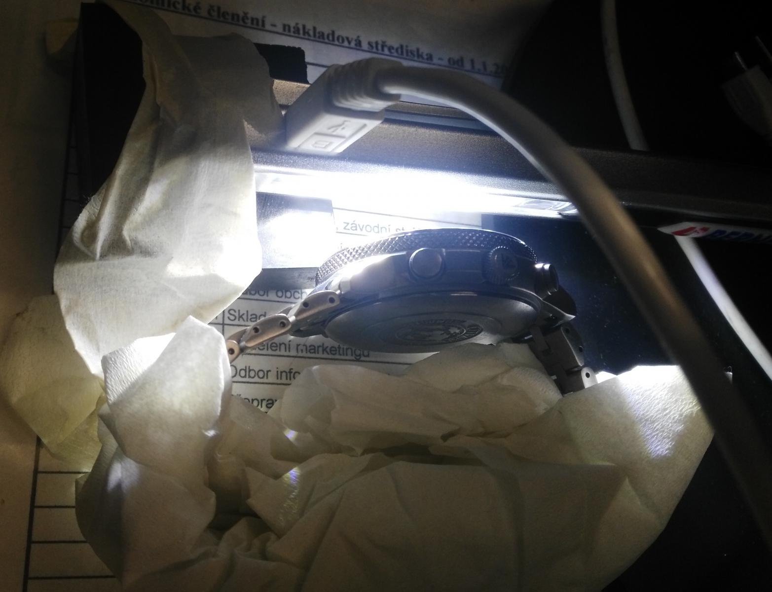

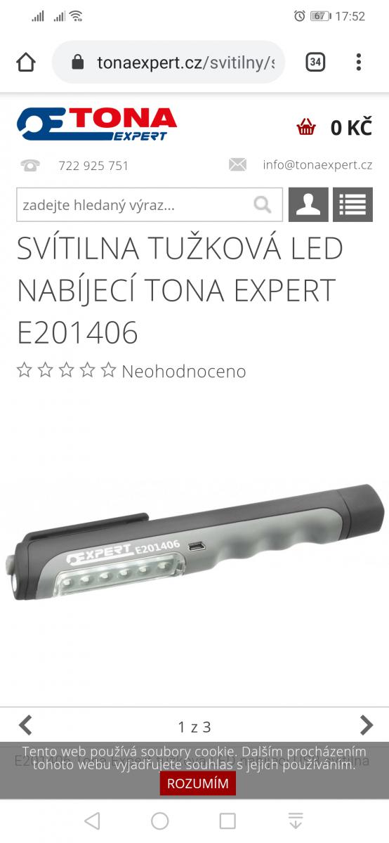

  7. Tak pro všechny nevěřící Tomáše přikládám snímek, který jsem kdysi udělal. Nepředpokládal jsem, že ho budu prezentovat veřejně, takže provedení a kvalita je jaké je. Stručně popíšu co na něm je, protože to spíše vypadá jako zabalená mumie. V horní části je zmiňovaná tužková LED svitilna, která má cca 7 chipu a je napájena kabelem. Cca 1cm od ní jsou zabalené hodinky Citizen v papírovém ubrousku, aby se nepoškodily. Jelikož nic z toho nedrží na svém místě jak má, tak jsem použil papírovou maliřskou pásku pro upevnění správně polohy. Čestně prohlašuji, že tento systém pro nabíjení hodinek funguje. Ještě přikládám ilustrační obrázek svítilny.
  8. Dovolím si radu, kterou jsem nabyl se svými solárními hodinkami. Je potřeba nabít hodinky, tak aby byla intenzita světla opravdu dostatečná - pro velice orientační kontrolu jsem použil aplikaci luxmetr (takových je na obchod play spousta) Přesvědčil jsem se, že za oknem to nemusí být dostatečné. Záleží i na úhlu dopadu světla, takže to kolikrát bývá i zábavné jak umístit hodinky tak aby "paprsky" dopadaly kolmo na ciferník. Musí se postupně třeba i upravovat pozice, poloha podle toho jak Slunce mění polohu (pro rejpaly, polohu mění zeměkoule, víme). Doporučil bych spíše umělé světlo - jistota dostatečného osvitu a délky expozice. S umělým světlem to dělám tak, že nabíjím led montážní svítilnou a dám ji co nejblíže. Používám takovou "tužkovou" verzi a dám ji přímo na sklíčko. Zároveň ji napájím, protože to nechávám přes noc a na baterii svítí asi jen 3h. Je potřeba po chvíli zkontrolovat jak moc svítilna hřeje a popřípadě oddálit od hodinek, aby se od ní moc nehřály. Ta moje hřeje, ale jen malinko, takže ji dávám přímo na sklíčko. Jestli to nepomůže, tak servis.

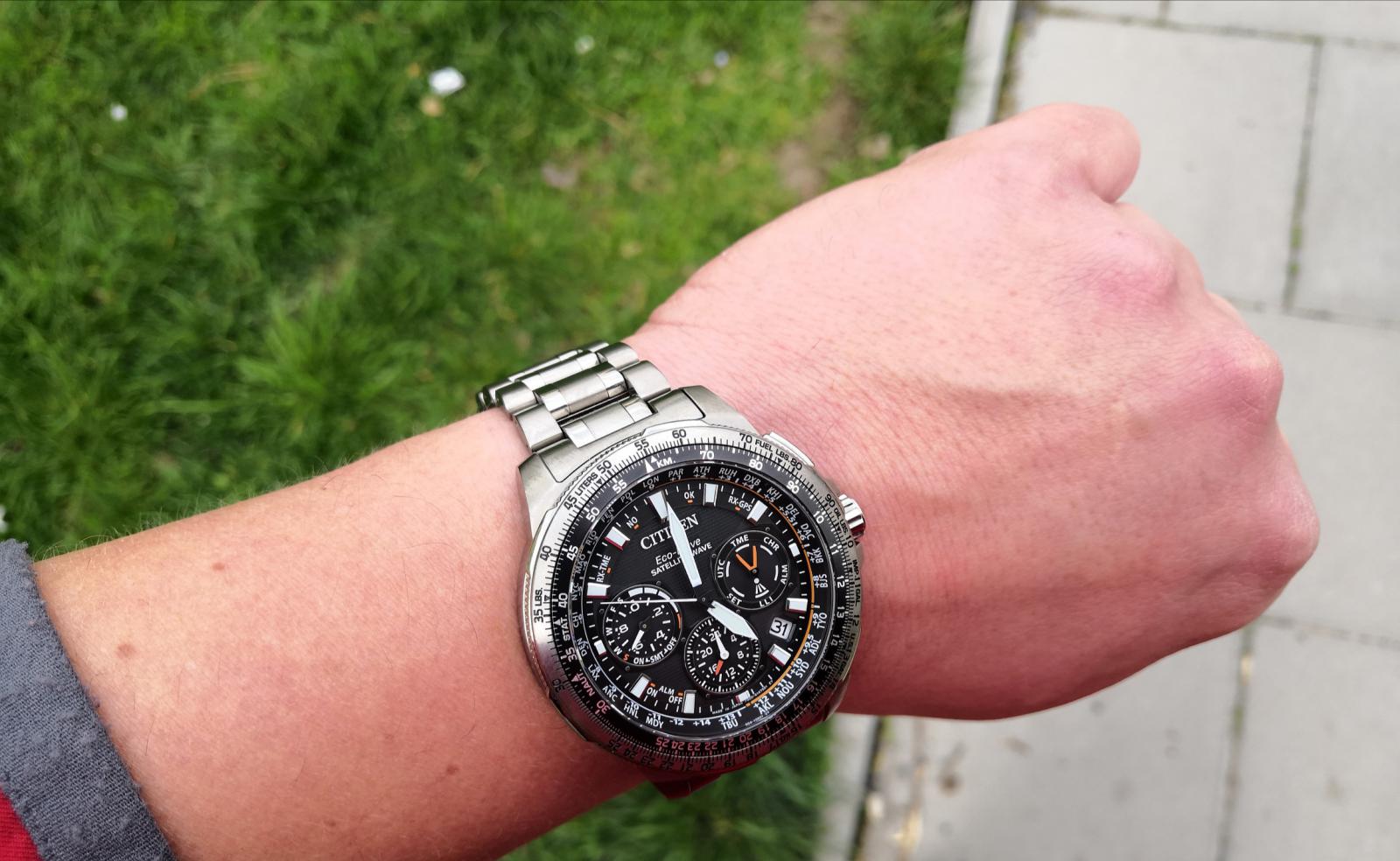

  12. Mám Citizen modely se středovou sekundovkou AT9030, CB0020, AS4020 CC3005 a lícuje to v celém rozsahu. Model AV0020 s mimostředkou v některých částech neladí.

  15. Nutně jsem potřeboval satelitní technologii, tak jsem opatřil model CC3005. Musím se trochu přesvědčovat jestli se mi fakt líbí. Model CB0020 je hezčí. Ještě zajímavost - na hodinkách není nikde uvedeno označení o safírovém sklíčku jak bývá zvykem, ale jsou jím osazeny.

  19. Dobře tedy, nebudu hnidopich ohledně vteřiny. Vyjádřím se tedy k té hádance, rozdílné vteřině - jelikož je snímek z úhlu tak se může jednat o pralaxu.
