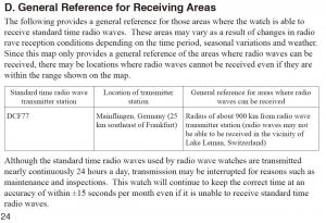

  7. V dnešní době nikomu nevěř. Našel jsem ti v návodě pro kalibr E670 kterým je osazen model AS4050 stránku z originálního návodu, že přijímá jen signál z Německa. Stejně zjistíš i pro model JY8020. Návody a osazení kalibrů (strojků) v jednotlivých modelech si vygoogli. Co se týče ochrany proti přebití, tak to mají všechny modely. Ještě se podívej na modrou variantu u modelu AS4050 51L - je méně častá. Já jsem taky uvažoval o JY, ale to digi se mi nezamlouvalo i za cenu toho, že je osvětlené. Připadá mi to takové tržnicové, laciné i když skutečnost (provedení, funkce) je úplně jiná.

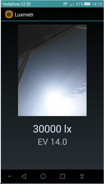

  10. Nějak jsem to tady považoval za uzavřenou debatu, kde už není moc co přidat, ale mýlil jsem se a přidával příspěvek k vystěžejkovači v jiném tématu. Je to stažené z google play a je to luxmetr a mám ji na androidu. Asi jich je více v nabídce, ale já si stáhnul tuto.

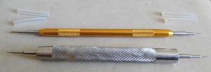

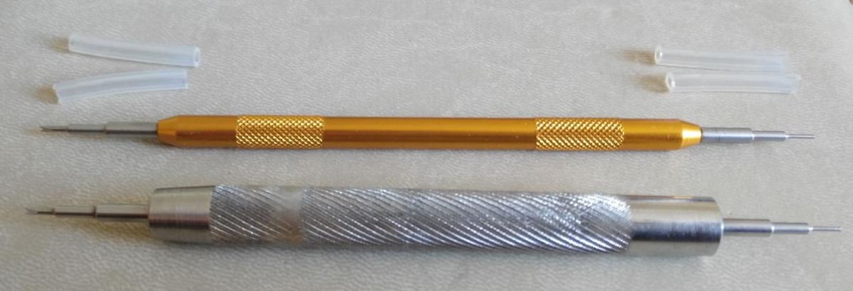

  11. Nástroje z PRC, které jsem měl (dodané jako gift k nákupu nebo jako součást nářaďové sady) nestojí za nic a jsou spíše nebezpečné. Kvalita materiálu je mizerná (ohýbá se, láme a po pár výměnách je opotřebované) Tvarové provedení žalostné (čep má na konci otřepy a vidlice je geometricky špatná a do tvaru V a ne do U) Jistě, že jsou v nabídce i dražší kousky, ale ty jsem neměl a a ni o nich neuvažuji. Objednal jsem si hroty Bergeon 6767 (čep + vidlice 1mm) a nasadil je na držadla. Nářadí nabízí třeba strapshop nebo hodinář Frýdl. Jedno držadlo je ze sady z PRC - původní hroty jsem vyhodil a druhé jsem si nechal vyrobit z nerezu. Hroty jsem zabezpečil silikonovou hadičkou 2mm. A ty Honzo Č nám řekni jaké nářadí jsi používal, abychom se mu všichni obloukem vyhnuli.

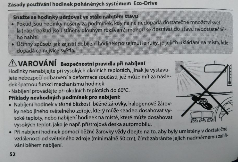

  12. Nejednou jsem řešil nabíjení svých hodinek a vyhlížel slunce, vystavoval je pod nejlepším úhlem, aby byla účinnost co nevyšší. Někdy bylo i týden zataženo a ukazatel pořád nestoupal a já si myslel, že je kapacitor na výměnu. Dostal jsem tip, světe div se přímo od Goldtime, že je mám dát pod lampičku - dokonce se o tom píše i v návodu viz snímek. Samozřejmě v dnešní době LED technologií jsem použil tento zdroj světla - nízká spotřeba, nehřeje jako halogen. Taky jsem si stáhnul aplikaci do mobilu na měření světelného toku, abych zjistil jak "silné" je světlo v různých podmínkách - přímé slunce, večerní slunce, zataženo, umělé světlo - zmiňované LED. Je to sice jen takové informativní, ale zjistil jsem zajímavé hodnoty a už je mi jasné, že i když se zdá světla dostatek, tak na dobití do plného stavu to prostě nestačí.

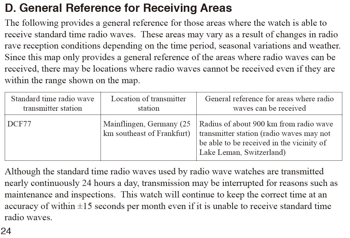

  16. Já jsem rozdíl v modelu AT2340 vs. 2341 nenašel v použitém kovu jak udává Frostie - zřejmě čerpal z jiného, věrohodnějšího zdroje o kterém nevím. Našel jsem rozdíl v udání výroby/původu strojku - Japan Made Movement vs. Made in Japan.

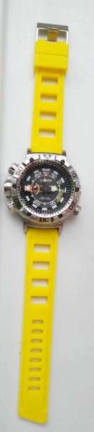

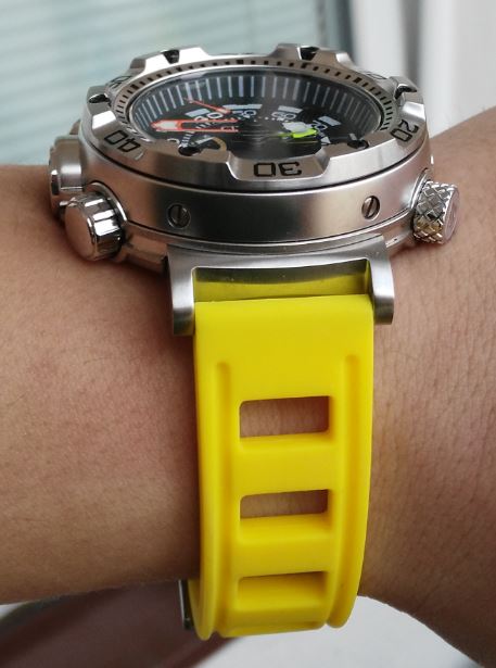

  18. Přidávám BN2021 na tahu ve 2 variantách. Připevněno přes adaptéry suppaparts.

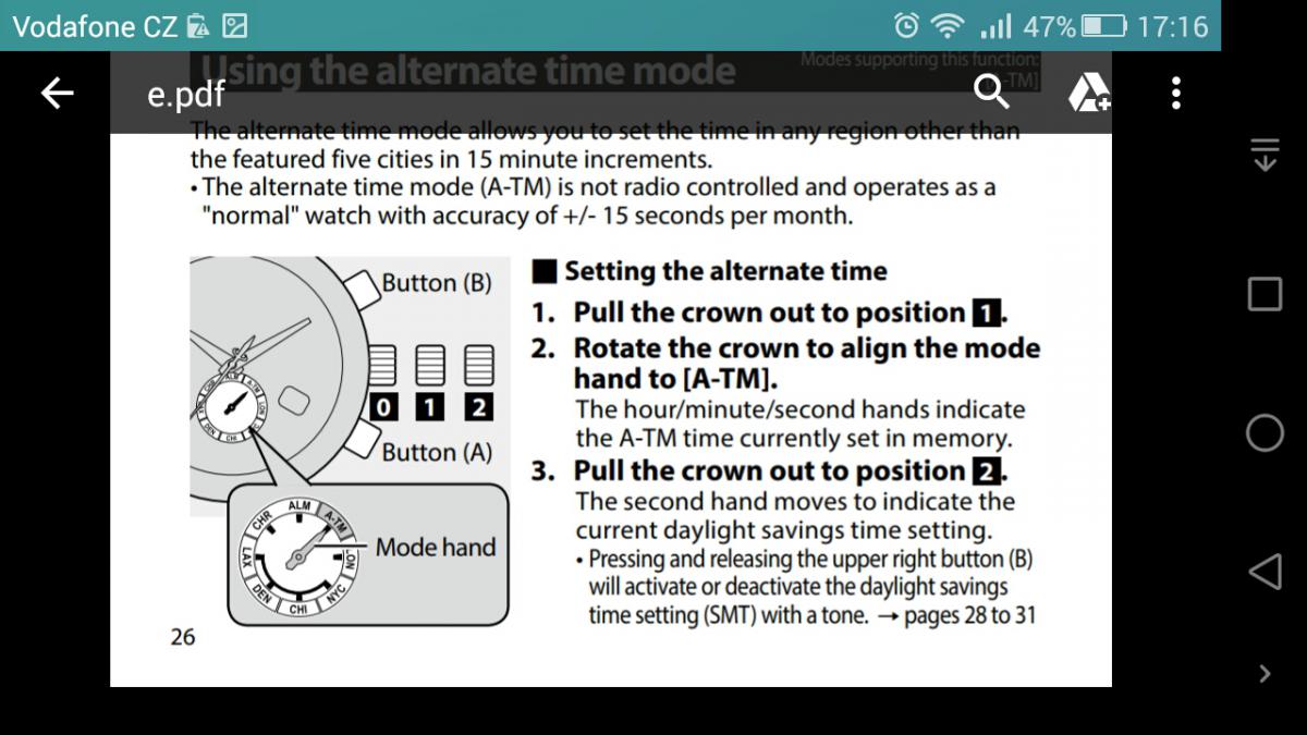

  21. Spravne,jde nastavit alternativni casove pasmo,ale bez moznosti prijmu. Takze pokud chci prijmat radiovy signal,tak jedine nastavit LON a upravit nulovou pozici o + 1 hodinu popripade jeste zohlednit letno cas.

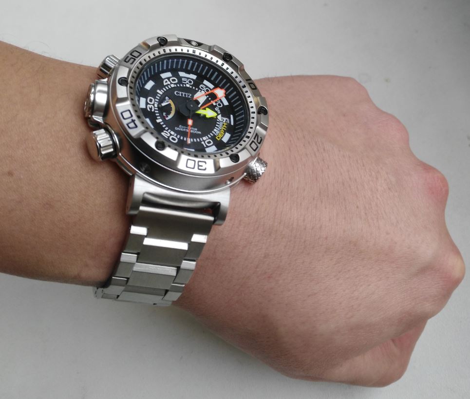

  22. Vybíráš ve správných vodách - s Citizenem neuděláš chybu. Jen model AT4000 je určen primárně pro časová pásma uvedených na subciferníku a pokud chceš, aby ti ukazovali správný čas, tak musíš provést korekci nulové pozice.

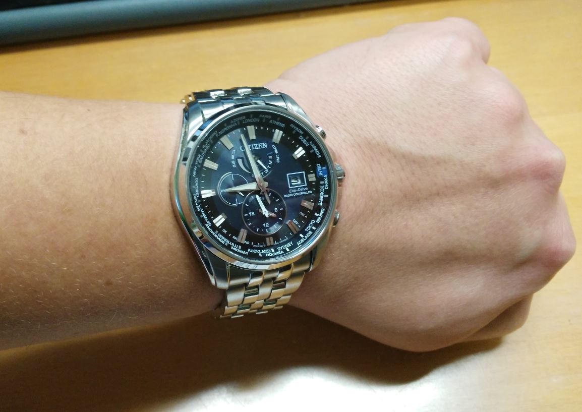

  23. Jako fanda Citizen bych volil tuto značku, ale chápu, že může být dražší než třeba zmiňované Casio. Jen je potřeba si ujasnit co je větší ciferník. Z odkazu na Casio jsem vyčetl 39,5 a to podle mě větší není. Titan taky bývá dražší minimálně o 2-3 000 u některých modelů ještě více. Navrhuji Citizen modelová řada CB označení 0010, 0020 a jiné alternativy (barva ciferníku, na kůži)- jednoduché, průměr cca 42mm a dají se sehnat do 10000.
