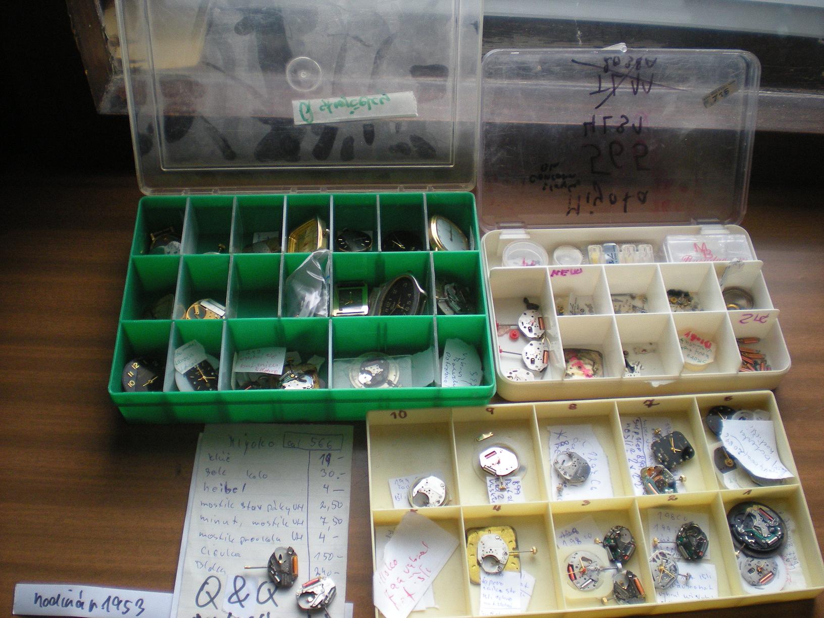

  11. Tu je obrazok Q&Q strojcekov od Myiota caliber 566 velmi kvalitny ale drahe opravy su!
  12. Tu davam obrazky velmi kvalitnych damskych Q&Q strojcekov,su tam aj ceny co volakedy stali cievky ,bloky atd.
  13. Ked ja na ciselniku znacka Q&Q nemusi byt strojcek taky,hlavne u neznackovej predajni!Damske strojceky Q&Q su velmi kvalite,ale drahe suciastky,mam do strojceku asi vsetko.
