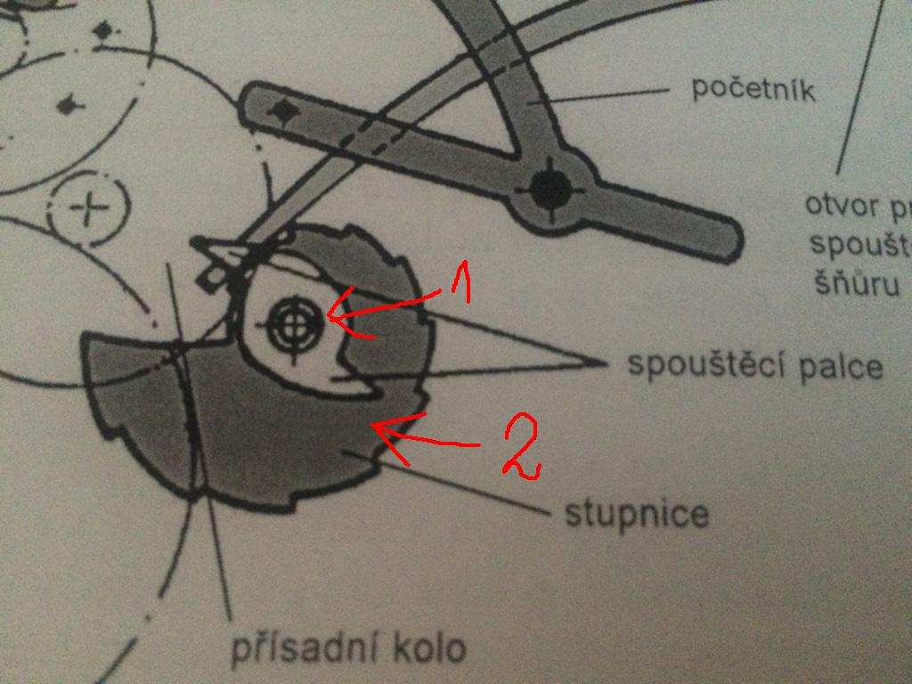

Tam v tych hodinach bitie bude celkom ine,akurat ta vacka tam bude podobna.Alebo budu na minutovom kole dva koliky!Taka vacka ako som oznacil na obrazkoch č.1 sa da vyrobit.ale tam to moze byt ovela zlozitejsie na vyrobu sučiastky.Pocitadlo ozn.č2 musi byt presne vyrobene,len tak bez presneho planu by som ho ani ja nerobil dva dni a dve noci...Vtedy sa bitie riesilo inac.

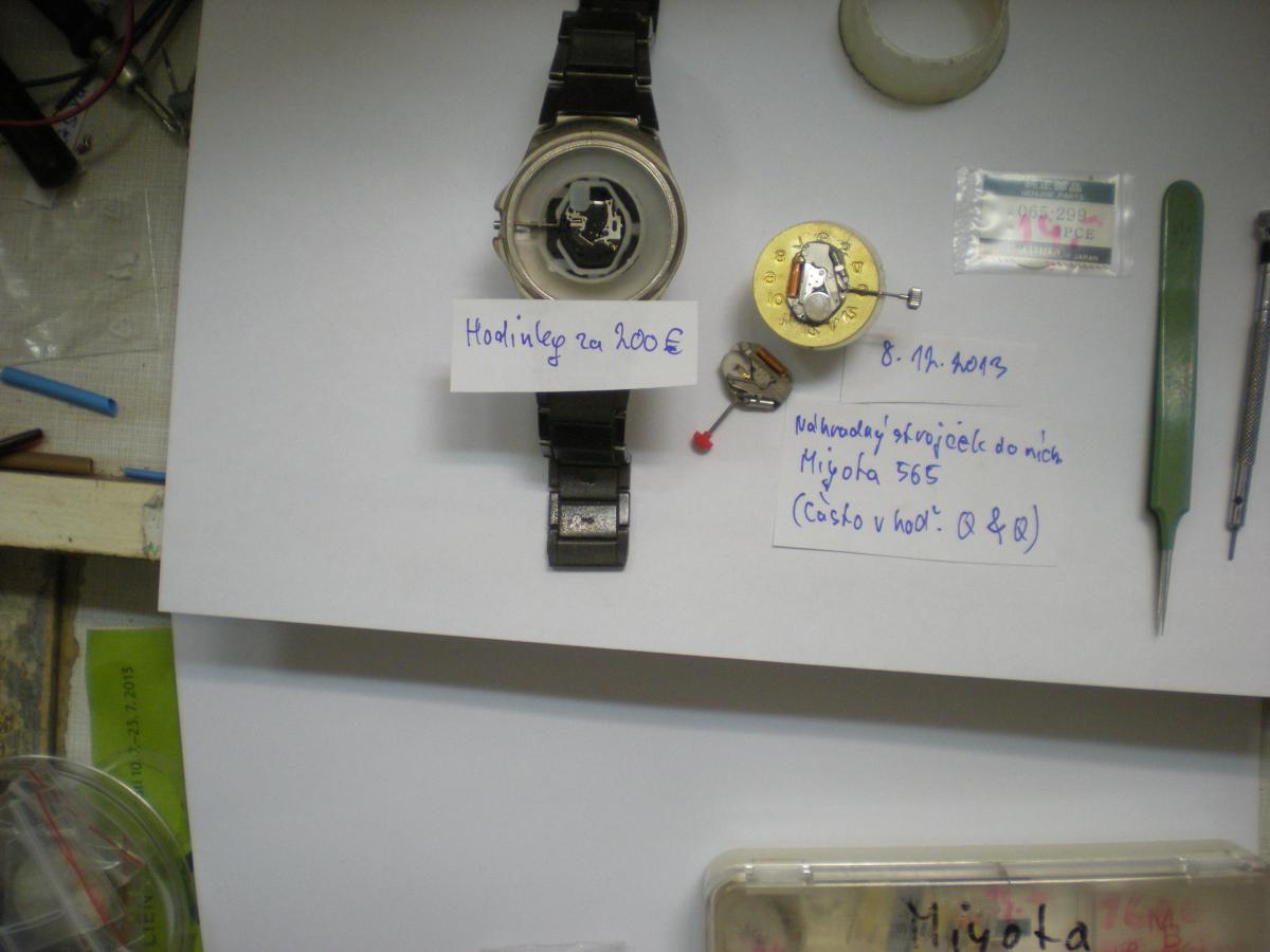

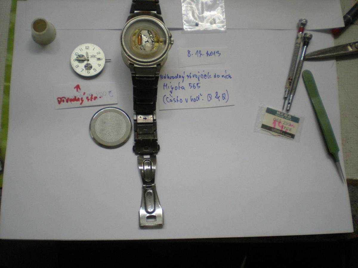

Pred mesiacom mi doniesol kamos z elektrofora hodinky co kupil na internete za 200? s tym ,ze mu ich v Bratislave nechcu opravit.Ked som pozrel strojcek tak som vedel, ze ho poriadne oklamali .Strojcek nema cenu ani jedno euro.Je neopravitelny!Zavolal som mu ,ze ak suhlasi, mozem mu dat(prisposobit) do nich kvalitny strojcek ale bez datumu aj s inym ciselnikom.Povedal ze bude rad, ak to hociako urobim.Dam aj obr.tych 200? hodiniek aj s novym kvalitnym strojcekom Q+Q.Bolo s tym dost roboty
Pred mesiacom mi doniesol kamos z elektrofora hodinky co kupil na internete za 200? s tym ,ze mu ich v Bratislave nechcu opravit.Ked som pozrel strojcek tak som vedel, ze ho poriadne oklamali .Strojcek nema cenu ani jedno euro.Je neopravitelny!Zavolal som mu ,ze ak suhlasi, mozem mu dat(prisposobit) do nich kvalitny strojcek ale bez datumu aj s inym ciselnikom.Povedal ze bude rad, ak to hociako urobim.Dam aj obr.tych 200? hodiniek aj s novym kvalitnym strojcekom Q+Q.Bolo s tym dost roboty Ten samy spony obrazok je s tym povodnym strojcekom. Na vrchnom obr.je vedla hodiniek na lavo povodny ciselnik zo strojkom z tych 200? hodiniek.Na strednom obr.je uz nahradny strojcek Q+Q v hodinkach ,pravo od hodiniek je ten šmejdovy povodny strojcek s ciselnikom.
