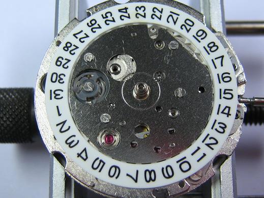

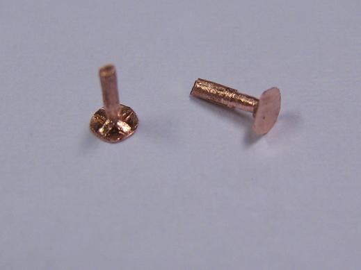

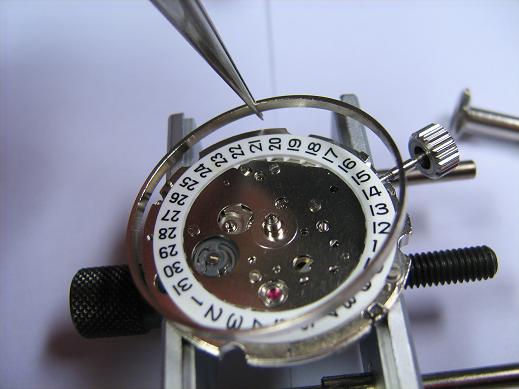

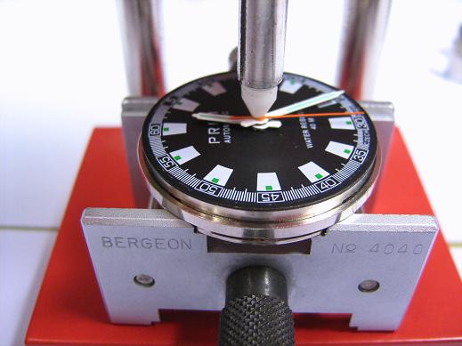

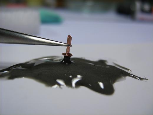

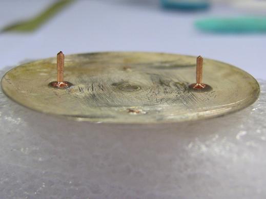

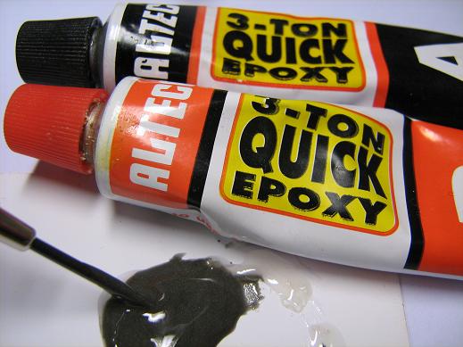

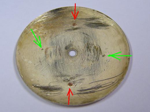

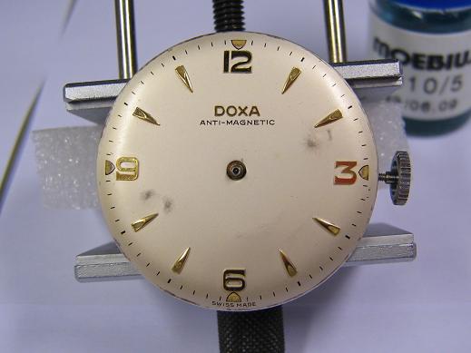

  3. Trošku to tady oživím. Úkol zněl jasně: připevnit číselník ke stroji a nez...vit to ještě víc, než to je. Číselník nebyl původně určen pro tento strojek. Původní nožky byly opilovány a ten byl přilepen k základně nějakým svinstvem. Postup: 1-určit místa umístění nových nožek 2-vyrobit nožky bez použití soustruhu 3-připevnit nožky Červenou šipkou jsou označeny původní nožky, kolem kterých jsou vidět rýhy po pilování nějakého odborníka. A asi přitom moc tlačil a na straně indexů u dvojky a osmičky vydřel skvrny. Zelenou šipkou jsou ukázána místa pro nové nožky. Nožky vyrobeny pomocí svěrky, kladívka s polovičním úderem, malé stolní brusky a jehlového pilníčku, a to z měděného drátu. Průměr přibližně 0,8mm , směrem k plošce se zúžuje pro potřebu případného přihnutí. Použito dvousložkové epoxydové lepidlo. Poměr složek 1:1 Práce se docela povedla. Ručkové hřídele jsou uprostřed. Index 3 se úplně nekryje s natahovačkou, ale při celkovém sestavení hodinek do pouzdra to není patrné. U dvojky a osmičky jsou fleky, kde byly původní nožky. Nové jsou u indexu 5 a 11. Tímto postupem funkční strana číselníku nebyla nijak ovlivněna či poškozena.

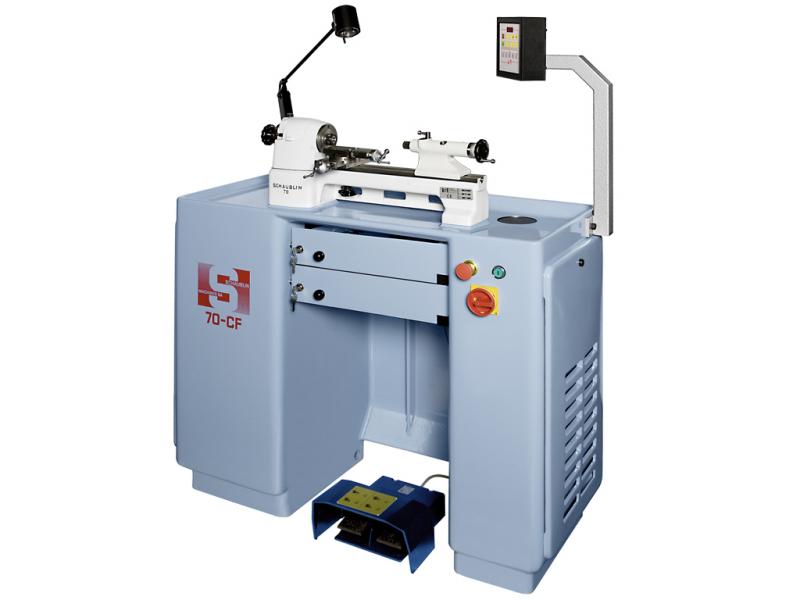

  18. Několik hodinářů, kteří umí vyrobit ozubená kolečka a pastorky, v republice bude. Ale není známo, zda dokáží vyrobit komplet strojek alespoň do pendlovek. A s těma nákladama to nemusí být tak hrozné. Stačí si pořídit Schaublin 70 s příslušenstvím.

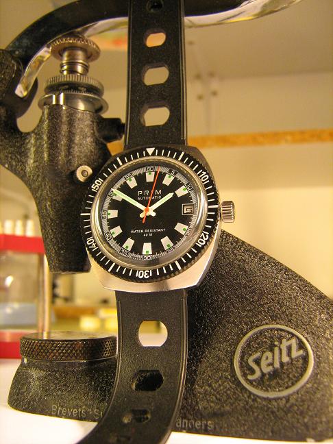

  20. Loni jsme tady měli hezkou diskuzi o ozubených kolech KLIK. Třeba by tě mohla zaujmout a kdybys doplnil pár informací od řemesla, byly bychom rádi.

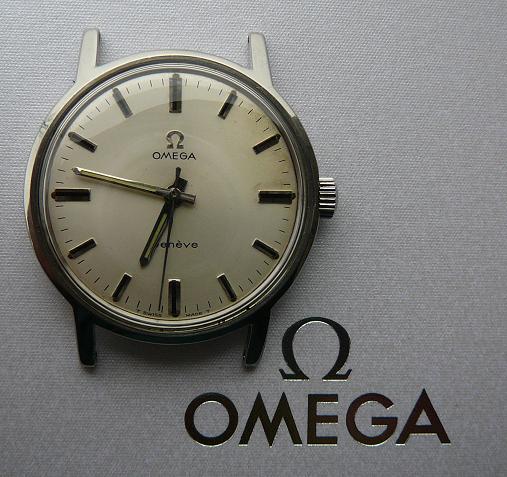

  23. Promiňte, že se ještě vracím k cenám za opravy vašich primek. Přineste svému hodináři třeba omegy jako jsou níže na obrázku. Mají téměř stejný strojek jako prim kal.66, co se týče počtu součástek, i náročnosti na rozebrání, čištění, seřízení a složení. Kolikpak si asi řekne za pucovačku? Pochybuji, že 250. Řekne si tak 500 i víc, ve velkoměstech Praha, Brno a Ostrava i litr a víc. Chci tím prostě říct, že opravy primek jsou kurewski podhodnocené, ale dělat se to musí. Jestliže by hodinář z ekonomických důvodů odmítl primky opravovat, mezi lidmi by se rychle rozšířilo, že " ON NEUMÍ OPRAVIT ANI PRIMKY ", a takovou reklamu si žádný nechce udělat.
