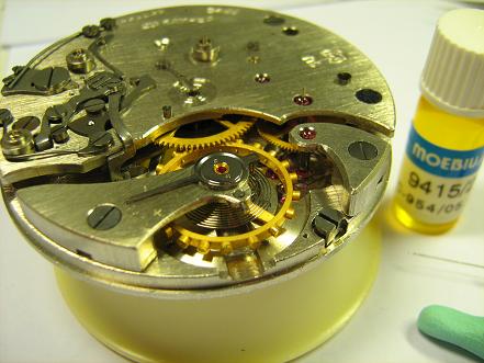

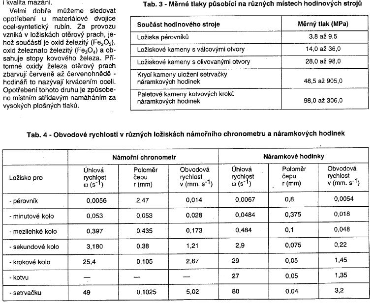

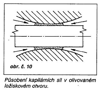

Tyto oleje jsou určeny pro dynamické mazání, kdy olej vlivem vysoké rychlosti pohybu jedné ze součástí je vtahován do mazacího místa. Mají vysokou roztékavost a minimální soudržnost v kapce. Naproti tomu se hodinářské oleje vlivem kapilární aktivity umí vtlačit mezi mazané součásti i při minimální úhlové rychlosti otáčejícího se čepu. -

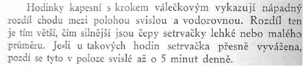

Máš tam válečkový krok. Takže odchylka do pěti minut denně je v pohodě. A toto nám píše ke kroku válečkovému hodinářská bible od pana Sladkovského:

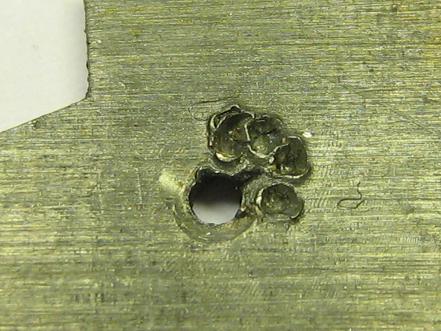

Safi, zajímá mě tato věta "došlo rovněž k posunu hodinové a minutové ručky mimo střed číselníku". To si pan Brož vyráběl nová kolečka a pastorky?

Hodinářský olej není o hustotě, ale třeba o chemickém působení na materiály, se kterými přichází na mazacím místě do styku. A naopak ložiskové materiály, hlavně některé chemické prvky v nich obsažené, můžou vyvolat rozklad oleje a rychlé stárnutí. V hodinařině se používá tzv. bodové mazání, s vysokým požadavkem na soudržnost v kapce, a to v kombinaci s výše uvedenými vlastnostmi, ale i dalšími, jako závislost viskozity na teplotě, minimální odpařivost, s mazacími schopnostmi snižující hodnotu tření na nulu při různých tlacích a rychlostech pohybů součástek atd. A to je pro výrobce olejů velmi tvrdý oříšek. -

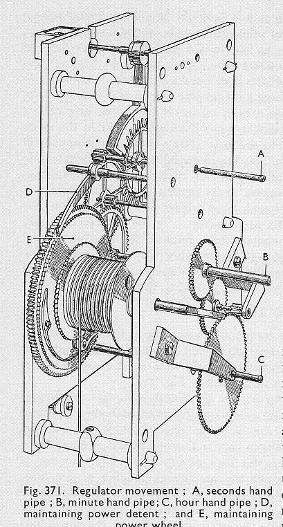

Tím, že je tam sekundové kyvadlo a sekundová ručka nasazená na prodloužené hřídeli krokového kola, které má 30 zubů, se při každém kyvu pootočí o půl rozteče - o jednu šedesátinu kruhu - a sekundovka vlastně skáče po indexech jako by to byly kvarcky.
Standardní uspořádání ručkového soukolí ( trubka hodinová na trubce trubce minutové ) má nepříznivé třecí poměry. Pro super přesné hodiny byla potřeba všechna kola umístit na tenké čepy a do vlastních ložisek, což nám zaručuje nejmenší ztráty.
