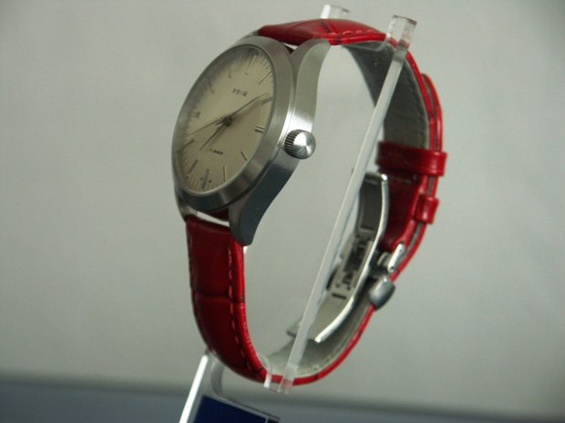

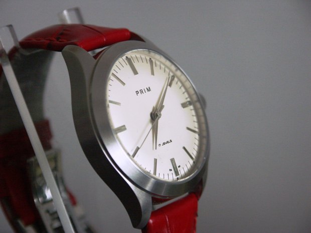

Zdravím všechny a oceňuji nejen sběratelskou aktivitu, ale také trpělivost při focení. Já to trošku odfláknul a nemám tam kousky, které občas nosím (např. letecké sporty po GO v nerezu, v Eltonu renovované sport1, vlastní bastleniny ...). K obrázku: tam, kde je červený křížek, se jedná o NOS. Tam, kde je červené kolečko, se jedná o renovaci do nerezu. První sport1 (vlevo nahoře) - jedná se o limitku - na dýnku číslování (mám 0000015), nápis "ZKOUŠENO NA 6 AT" a v otočné lunetě je kovová vložka s opačným odečítáním.

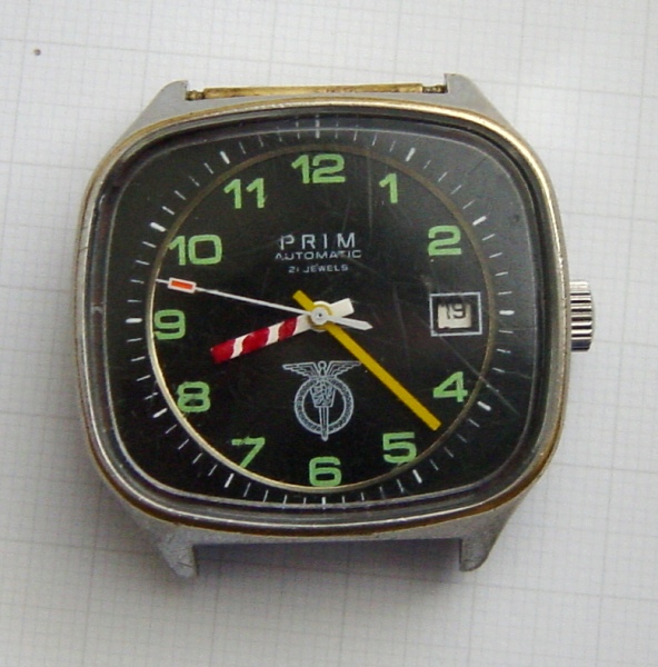

Když už mě do toho Jakubisko natlačil, tak sem dávám další kousek. Prezentoval jsem jej na starém fóru, tak jen pro připomenutí: Koupil jsem Poljot Aviator (průměr bez korunky 40 mm). Ty hodinky byly po zásahu nějákého šikuly - poškrábaný ciferník, nefunkční strojek. Pouzdro ale bylo perfektní. Už dříve jsem si pohrával s myšlenkou, jak z kapesních Primek udělat náramkové společenské. Když jsem ten ciferníček z kapesních primek strčil do prázdného pouzdra Poljot Aviator, seděl tam jak prdell na hrnci. Nastal malý problém - ten ciferník je oproti běžným hodinkám otočený o 90 stupňů. Tak jsem provedl následující hodinářskou prasečinu. Měl jsem nějaké automaty Poljot (23 kamenů, den, datum). Z tohoto strojku jsem odmontoval datumovou nadstavbu, nasadil zpět původní ciferník - šel asi o 0,5 mm níž. A na ten poljoťácký ciferník jsem vteřiňákem přilepil ciferník z kapesních primek. S drobnou úpravou průměrů jsem použil i nové stříbrné ručky Prim. Poslední věc, kterou jsem musel dodělat, je upravit dýnko tak, aby se tam vešel rotor samonátahu. Do původního šroubovacího dýnka jsem vyříznul díru a zvenku přilepil dvousložkovým lepidlem ocelové dýnko (naklapávací, nerezové, z nějakých primek). Hodinky poměrně často nosím, vše funguje, jak má. Vodotěsnost neřeším, počítám, že je nulová. Takže mám asi první (a současně poslední) kus z edice Prim Aviator.

Všechny originální letecké sporty měli VŽDY armovací kroužek s minutovými indexy a to ve stejné barvě, jako byli číslice. Bylo vyrobeno cca 3 tis. kusů, všechny byli číslované. Údajně se asi 700 kusů prodalo v obchodech - tyto hodinky byli naprosto shodné, jen neměly číslování na dýnku.
