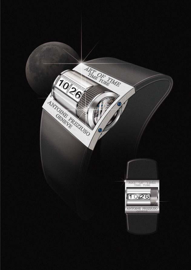

  18. Poslední Preziuso -Timetube Na Geneva Time Exhibition teď v lednu měly prý být k vidění na živo.
