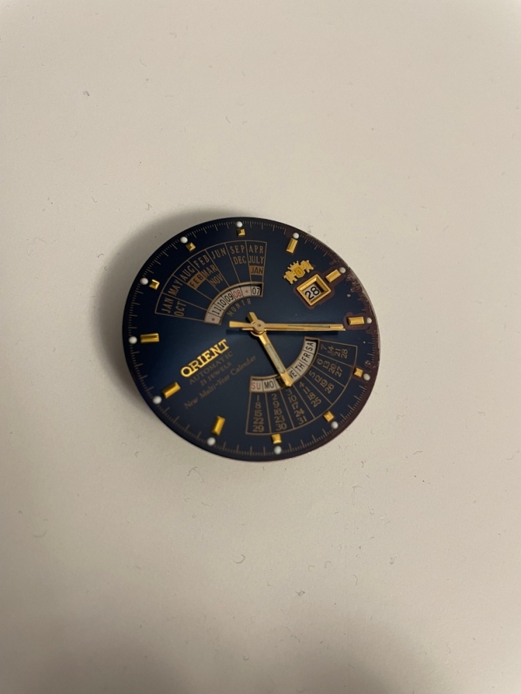

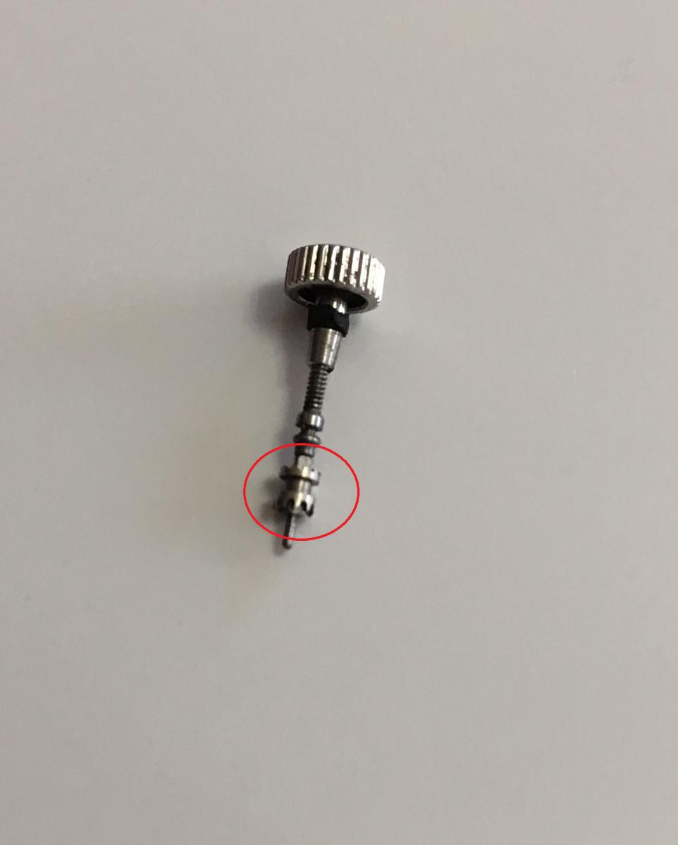

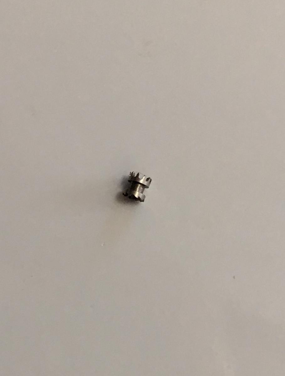

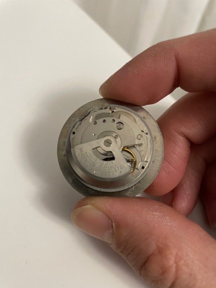

  1. Zdravím hodinkové nadšence. dostal jsem staré hodinky Orient multi year calendar a mají utrženou korunku (zlomenou osičku). Rád bych je opravil, ale nejsem si jistý jaká osička do nich patří. Podle té zlomené co jsem vytáhnul bych to viděl na tuhle: https://www.ebay.com/itm/384000613777?norover=1&mkevt=1&mkrid=711-168613-066356-2&mkcid=2&itemid=384000613777&targetid=293946777986&device=c&mktype=pla&googleloc=9048100&poi=&campaignid=20409316999&mkgroupid=149055701702&rlsatarget=pla-293946777986&abcId=&merchantid=661128070&gclid=CjwKCAiAu9yqBhBmEiwAHTx5pzmDcbFWGHPndhywy9j3N5tr1GDdPOuKAPcoL7pktDiBK1ROQZdt0xoCiIgQAvD_BwE Každopádně bych se raději ujistil než je objednám, abych neobjednal něco co mi tam stejně nepůjde.. Přikládám ještě fotky strojku. Předem děkuji za pomoc.

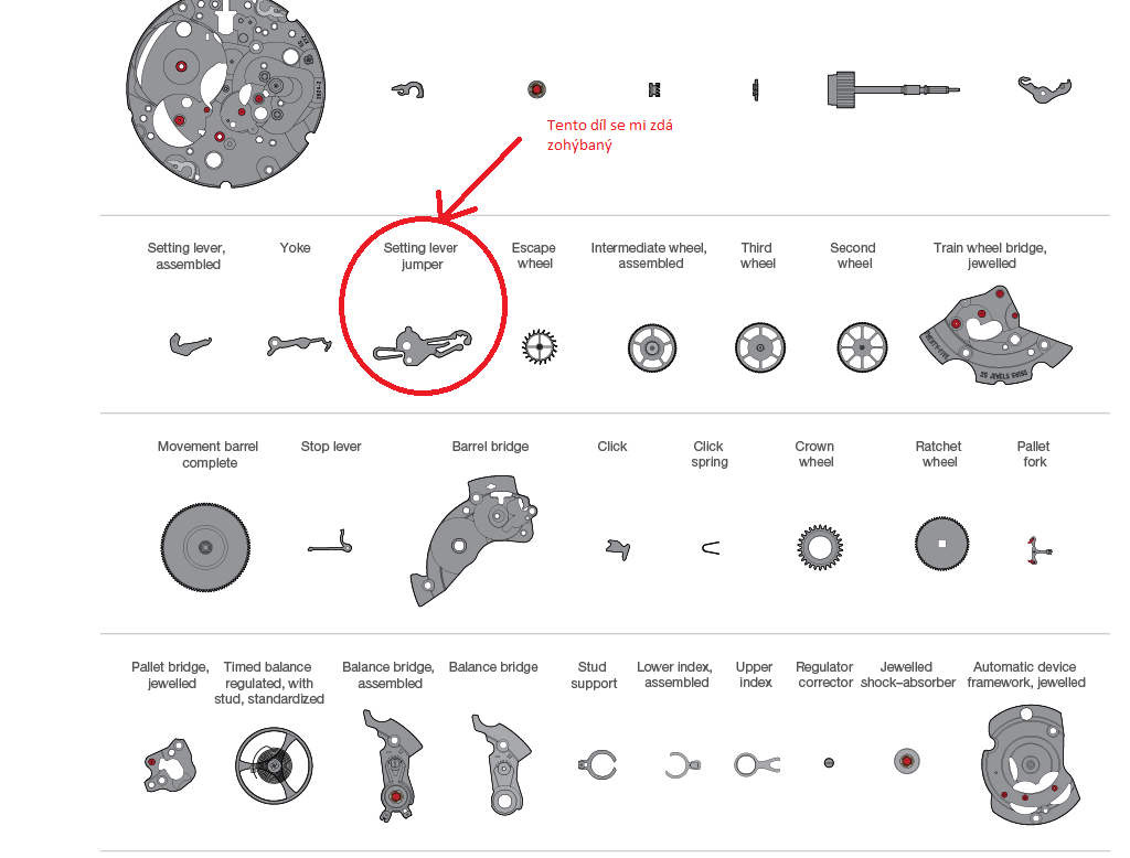

  6. Tak jsem se konečně dostal k opětovnému rozebrání strojku a postupoval jsem dle vašich rad, ale bohužel jsem byl zase neúspěšný. Opět, když jsem měl strojek venku, tak po nasazení korunky strojek fungoval bez problému, ale jakmile strojek nahodím do pouzdra, a nasunu korunku, strojek zase nefunguje. Už jsem z toho trochu nešťastný a byl bych vděčný, když by mi tady někdo pomohl. Zdá se mi, že je problém v tomto díle, ale nejsem si jistý (viz obrázek). Ideálně někomu hodinky předám jestli by je dal dohromady. Buď bych někomu předal hodinky osobně nebo poštou. Předem moc děkuji.
  7. Přijde mi, že ne, sedí tam celkem přesně a pevně Sent from my iPhone using Tapatalk
  8. Přesně tento problém mám. Akorát nechápu jak může být povolený šroubek, když jsem měl strojek celý rozebraný a šroubky jsem dotahoval dost. Sent from my iPhone using Tapatalk
  9. Právě, že když jsem měl strojek vytažený jak píšeš tak fungoval bezvadně. Jak už jsem psal v příspěvku výš. Sent from my iPhone using Tapatalk
  10. Děkuji za rady. Strojek je složený správně a jak jsem již psal, než jsem vytáhl korunku a vložil strojek do pouzdra hodinek, tak fungoval bez problému. Dnes jsem zkusil ještě opatrně vytáhnout korunku přes povytažení do krajní polohy. Bohužel nastal stejný problém kvůli kterému jsem strojek rozebíral. Mechanizmus na uvolnění korunky se znovu zasekl ve spodní poloze a nejde s ním pohnout. Budu muset rozebrat strojek znovu a napadlo mě, že bych to provedl následovně. Nejprve rozborka/sborka s tím že korunku nasadím až po uložení strojku do pouzdra hodinek a tím by snad neměl problém opět nastat. Snad je moje úvaha správná nebo už nevím v čem by mohl být problém..
  11. Děkuji za tip. Objednáno a namontováno. Ještě mám problém s mechanismem na korunku. Když jsem rozebral celý strojek a znovu složil, tak mechanismus na korunku fungoval bez problému. Pak jsem korunku vytáhl a hodinky složil, ale po opětovném nasazení korunky jde pouze strojek natahovat. Nejde nastavit čas ani datum. Z tohoto důvodu jsem strojek rozebíral a zjistil jsem, že mechanismus byl "rozskočený" Při složení strojku šlo všechno dobře, až do vytažení korunku a opětovného nasazení. Zdá se mi, že problém asi nastane při zmačknutí mechanismu k uvolnění korunky na vytažení. Může mi zde prosím někdo poradit v čem by mohl být problém? Předem moc děkuji.

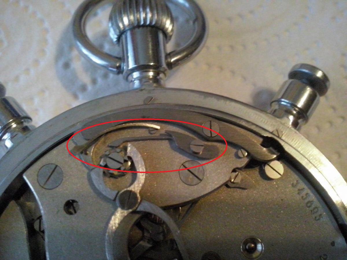

  14. Zdravím, nemáte někdo náhradní díl na stopky SLAVA? Bohužel mi praskla "kladka" viz foto a nikde nemůžu sehnat novou. Hodinář povídal, že ten díl praskal často a dřív ho hodně vyměňoval, ale teď už žádné nemá.
