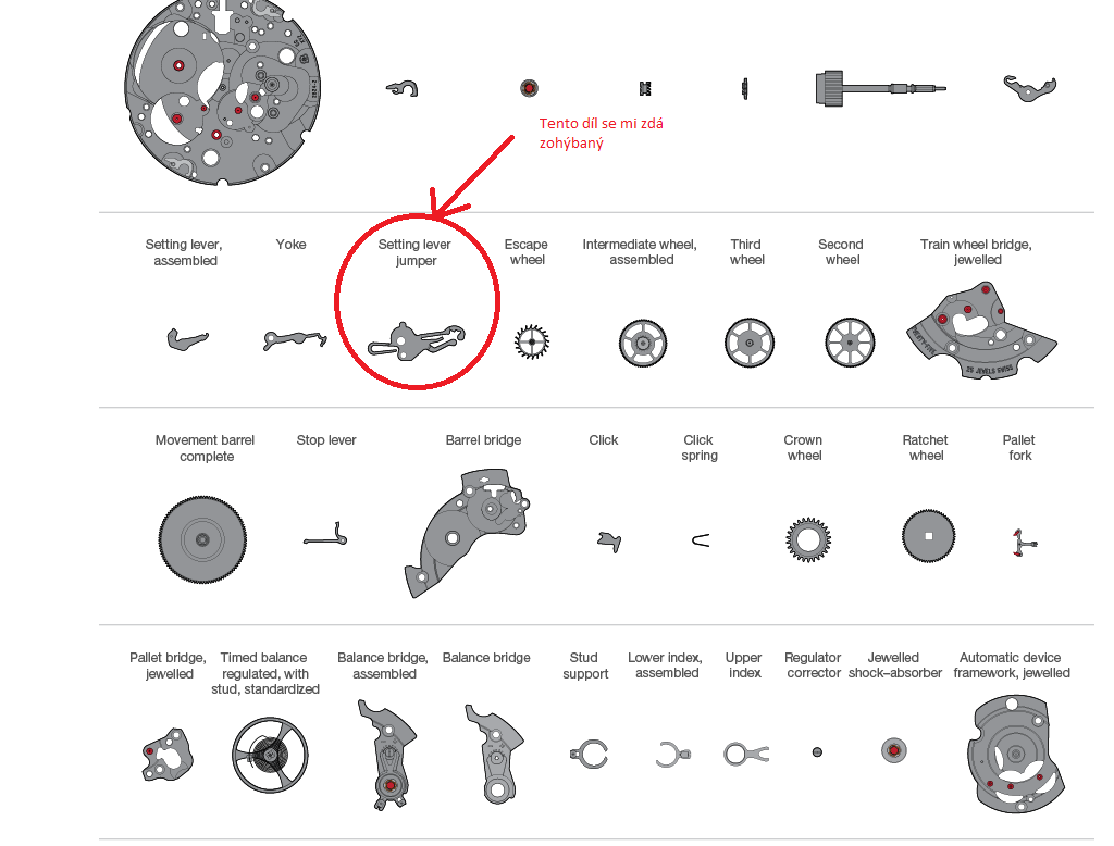

Lopatamp Odesláno 25. listopadu 2018 Autor Nahlásit Odesláno 25. listopadu 2018 Tak jsem se konečně dostal k opětovnému rozebrání strojku a postupoval jsem dle vašich rad, ale bohužel jsem byl zase neúspěšný.Opět, když jsem měl strojek venku, tak po nasazení korunky strojek fungoval bez problému, ale jakmile strojek nahodím do pouzdra, a nasunu korunku, strojek zase nefunguje.Už jsem z toho trochu nešťastný a byl bych vděčný, když by mi tady někdo pomohl. Zdá se mi, že je problém v tomto díle, ale nejsem si jistý (viz obrázek).Ideálně někomu hodinky předám jestli by je dal dohromady.Buď bych někomu předal hodinky osobně nebo poštou.Předem moc děkuji. Obsah je dostupný pouze registrovaným uživatelům. Registrace na Chronomag Fórum je zdarma. Pokud již registraci máte, přihlaste se, prosím.

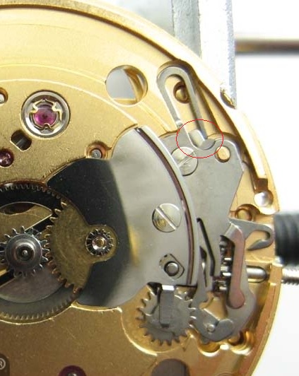

xjr1 Odesláno 25. listopadu 2018 Nahlásit Odesláno 25. listopadu 2018 Tebou zakroužkovaný díl skutečně dělat problémy může a může se i ohnout, když není správně vložený a dotáhne se šroubkem. Kritické místo jsem zakroužkoval červeně - pružina ve tvaru oblouku musí být opřená do vytahovací páky zvenku. Jinak samozřejmě prohlédnout stavěcí páku (to ja ta s tím čudlíkem, který mačkáš) jestli je v pořádku a celý mechanismus správně namazat (viz manuál eta) a pak teprve zkoušet;). Obsah je dostupný pouze registrovaným uživatelům. Registrace na Chronomag Fórum je zdarma. Pokud již registraci máte, přihlaste se, prosím.
Lopatamp Odesláno 25. listopadu 2018 Autor Nahlásit Odesláno 25. listopadu 2018 Tebou zakroužkovaný díl skutečně dělat problémy může a může se i ohnout, když není správně vložený a dotáhne se šroubkem. Kritické místo jsem zakroužkoval červeně - pružina ve tvaru oblouku musí být opřená do vytahovací páky zvenku. Jinak samozřejmě prohlédnout stavěcí páku (to ja ta s tím čudlíkem, který mačkáš) jestli je v pořádku a celý mechanismus správně namazat (viz manuál eta) a pak teprve zkoušet;).Díky za info. Pružina ve tvaru oblouku je zapřená dle fotky, kterou přikládáš a postupuji podle videonávodu na youtube. Mechanismus jsem namazal také dle videonávodu.
xjr1 Odesláno 25. listopadu 2018 Nahlásit Odesláno 25. listopadu 2018 Tak nevím, musel bych to vidět...
