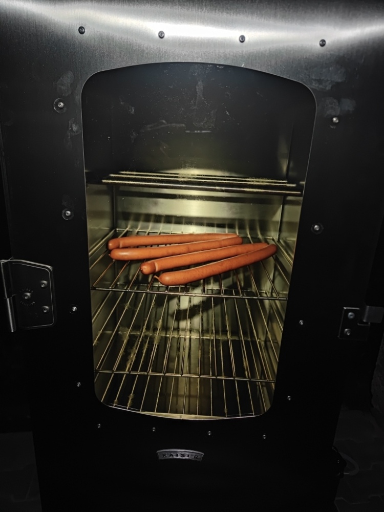

  3. Aktualne nalozeno asi 20 kg na uzeni. Nejaky bucek, krkovice a 10ks panenek...

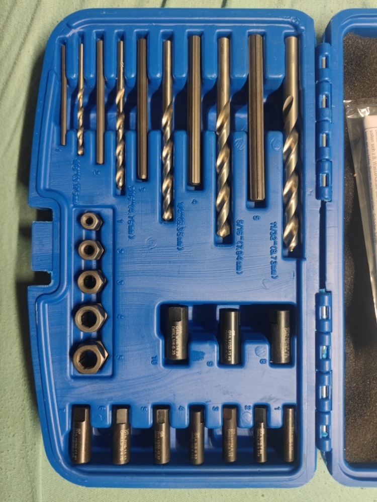

  10. Zavity, srouby a problemy s nimi. Vetsina z vas uz se setkala se zalomenym sroubem, se sroubem s poskozenou hlavou apod. Konkretni situace chce vzdy konkretni pristup, nicmene existuji reseni a pripravky, ktere funguji tak nejak obecne. Zacneme u sroubu, ktery nejde povolit. Duvod muze byt koroze, dotazeni velkym momentem, lepidlo v zavitu ci poskozeny zavit. Dobre je spoj zkusit namazat nejakym (k tomu urcenym) penetracnim olejem, nejlepe v delsim casovem useku. I olej s benzinem pomuze, kdyz nic lepsiho nemame. Taktez pomuze spoj zahrat. Zvlast u lepenych spoju, kdy lepidlo za tepla degraduje. Horkovzdusna pistole, plamen hořáku, indukcni ohrev apod. Maly nebo nevhodne umisteny sroub muzeme nahrat treba hrotem plynove pajky. K povoleni taktez pomahaji vibrace nebo rázy. Pozor na spravny smer povolovani. Muze se stat, ze bude mit sroub levy zavit. Ten byva budto oznacen nebo se toto objevuje ve specifickych pripadech (otacive dily apod). Dulezity je take vhodne zvoleny nastroj. At uz velikost a typ klice sroubovaku apod. Pozor na to, ze zdanlive "stejny" typ nemusi byt stejny. Klasicka zamena u krizovych sroubovaku typu Philips a Pozidrive. Pokud tedy sroub povolit nesel a jeho hlava je poskozena, at uz nami nebo predchozim kutilem, lze pouzit specialni naradi na zachyceni znicenych hlav. A to jak pro vnejsi tak i vnitrni pouziti. Kdyz jsme selhali i s nastrojem, pripadne hlavu sroubu ukroutili, nastava faze vytahovani utrzeneho sroubu. Moznosti je mnoho. Opet pomuze mazani, protoze olejicek je maly zamecnicek! Muzeme navarit na sroub matku, to ma vyhodu v dostatecnem ohrati spoje a matka muze byt vetsi, nez original a tudiz lze pouzit vetsi klic a paku. Taktez razy a vibrace. Tam, kde nepujde varit nebo tu moznost nemame, nastupuji vytahovace zalomenych sroubu. At uz levnejsi hobby varianta s levotocivou kuzelovou sroubovici (zde dochazi k roztahovani sroubu v zavitu a jeho zhorsenemu povoleni) nebo profesionalnejsi (a drazsi) (a mnou velmi preferovany) typ s natloukacimi trny. Tady jsou technologicke postupy trochu slozitejsi, nicmene uspesnost byva velika. Pokud se nam sroub nepodari vytahnout, bude potreba jej odvrtat ci jinak odstranit (vyjiskrovanim apod). Nasledne poskozeny zavit pak opravit budto zvetsenim otvoru a vyrezanim noveho (vetsiho) zavitu (pomoci zavitniku) a nebo opravou zavitovou vlozkou (V-Coil apod.) (mnou oblibeny zpusob) a tim zachovani puvodniho rozmeru. Castecne poskozene zavity (napr. poskozene mechanicky v jednom miste zplostenim - vnitrni vetsich rozmeru) lze opravit pilnikem na zavity. Idealni je kuprikladu u hrideli a vetsich vnejsich zavitu, kde prislusny zavitnik by stal hodne penez a oprava v soustruhu neni mozna. Obecne na zavitove spoje musi byt pouzit spravny spojovaci material a utahovaci moment. Tedy at uz sroub vhodne pevnostni tridy, tak predevsim podlozky a matice. Mnohdy je vhodne spoj lepit (spravnym lepidlem) dle typu a rozmeru spoje.

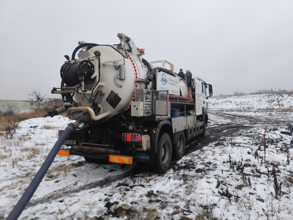

  12. No, to tam prave nesmi prijit. Uz to samo o sobe znici bakterie v COV. Domacnost s jakoukoliv cistirnou musi na myti, na cisteni, na prani atd. pouzivat pouze specialni prostredky, ktere jsou urceny pro COV. Dale specificke leky, drogy apod. Take velikost cistirny a "vyvazeny" prisun produktu, jakoz i vlastni serizeni musi byt presne. A dalsi aspekty. Je to na dlouhe vypraveni a je toho spousta, aby cisticka fungovala jak ma.... Nicmene tento jeden konkretni pripad, ktery sem uvedl vyse, ma pouze okrasnou zahradu.

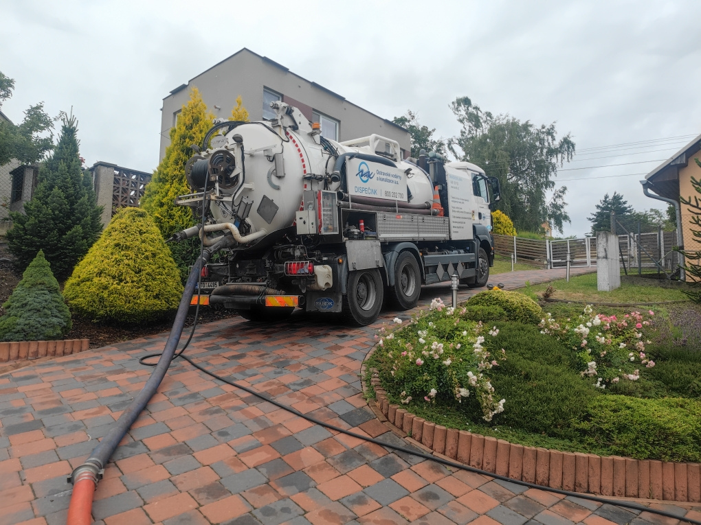

  13. Varianty COV s odtokem do zasobni nadrze a nasledneho vsaku jsou taky. Z nadrze se klidne zaliva zahrada. Jen ta COVka fakt musi makat, stale hlidat stav a kazda blbost umi (nejen) bakterie zabit. Staci dite na antibiotikach a je to mrtva hneda hmota. Osobne znam takovou jednu. Ale majitel ma (mimo jine) vlastniho udrzbare a zahradnika, kteri se mu o to staraji. A i tak mu to (nekdy i opakovane) musime vyvezt, kdyz uklizecka nalije do WC nejaky jiny sajrajt, nez je schvaleny. Joooo, jak rikam, dum bez kanalizace ani zadarmo ;-).
  14. Jen poznamka z praxe, v realu maximalne (a to sem optimista) 1 z 5-ti domovnich ČOV plni spravne svou funkci. Ostatni jsou v podstate jen drahe septiky s "virivkou" ;-).

  16. Ted je prave idealni uzeni. Bo tech 10-15 kg produktu povesim pod pergolu na vychladnuti. Pripadne i plneni klobas v chladu je lepsi. Jinak gratuluju a verim, ze budes nadseny!

  19. Stale velka radost. Neni vikend, kdy bych neco nevyudil. Syry (delame tri druhy) jedou bomby, zacali mi tu na to chodit sousedi z vetsiho okoli :-D. Špek je jak maslo, dokonce kamosova baba mu na to chodi, panenka jak z nemluvnete... No a dnes po mesici obraceni bucek.... Krystalicky bozska chut v nejcistsi podobe. Neprestava mne ta udirna udivovat, o kolik levlu je to jinde, nez "klasika"....
