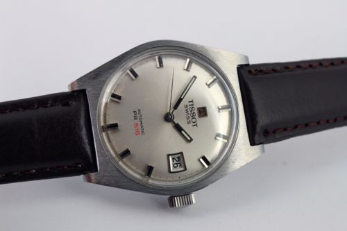

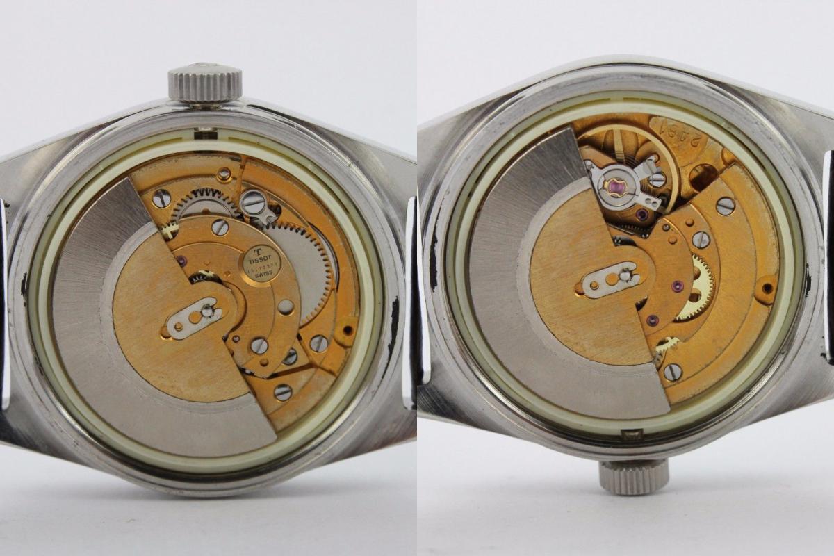

  1. Nedávno pořízené Tissot PR 516, podle sériového čísla by to měl být rok 1972. Potřebují trochu poléčit, ale snad nic složitého, tak zatím fotka bez ruky.

  3. Tak ještě dvě fotky, původní stav, jak jsem je pořídil a současný stav, doplněna korunka, těsnění a pak už jen čištění, leštění a řemen :-)

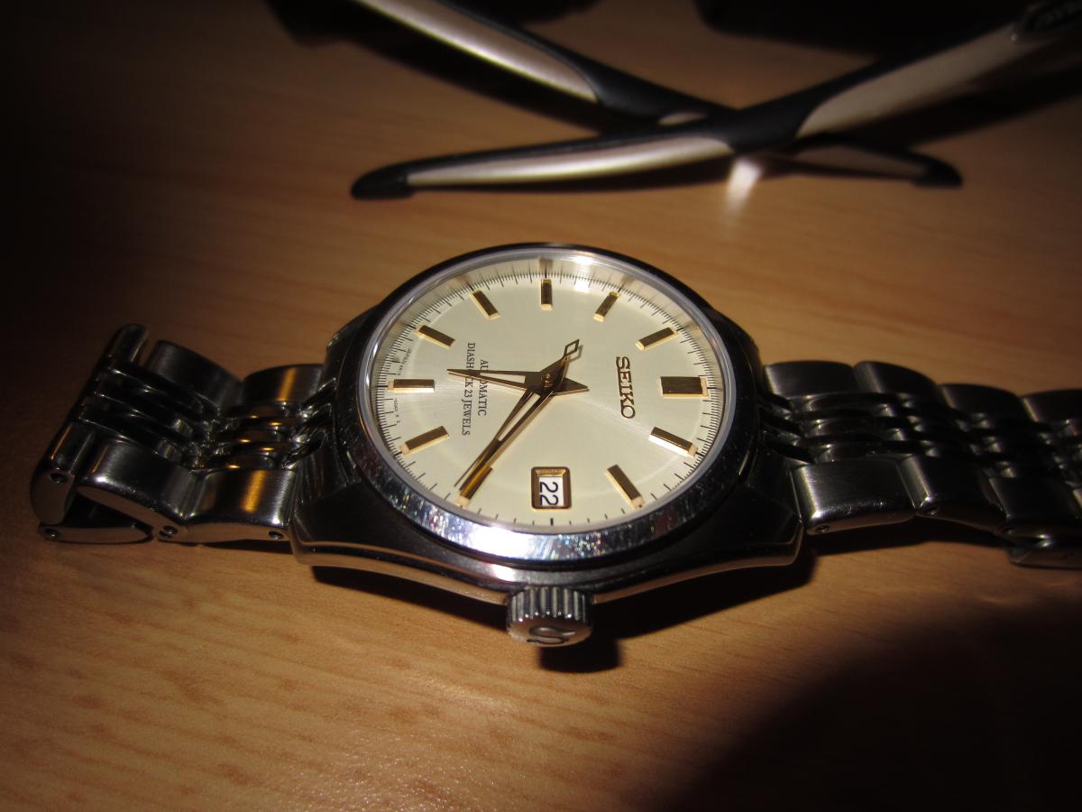

  9. GS jsou skvělý, já teď intenzivně nosím Seiko Spirit SCVS po servisu. Fotka sice není na ruce, ale jsou to oni. Poor Man´s GS

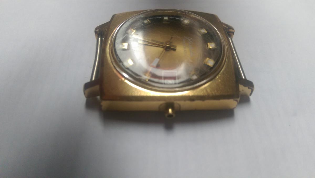

  15. Je to sice už starší vlákno, ale jeden úlovek "Spezimatic" z poslední doby taky mám. Jsou z roku 1976 a koupil jsem je trochu nekompletní - chyběla korunka a těsnění pod víčkem, takže stroj tam poletoval a chrastil a tak budily dojem, že je to šrot. Takže za nevelkou cenu jsem je koupil a za ještě lepší nechal opravit u místního hodináře, který, k mému údivu, měl díly a výsledek je na fotce. Není to úplně top stav, ale ve srovnání s tím, co je občas vidět v inzerátech, jsou docela zachovalé. Zatím je testuju, trochu se zrychlují, ale celkem konstantně a rezerva nátahu přes 30 hodin, takže i to jde. Až budu mít náladu, tak je nechám vyčistit a namazat, popřípadě i seřídit. Udivuje mě, že tady na Chronomagu není moc zmínek o Glashutte z doby před 1989, jen Spezimaticů vyrobili v NDR přes 3 milióny, pamatuju, že je měl kde kdo. Dost byly rozšířené i Spezichrony, ale tam byly problémy u datumových kotoučků z plastu, takže i na německých fórech se vedou diskuse, jestli to má cenu se jimi zabývat, protože prý celková úroveň kvality šla po roce 1980 dost z kopce.

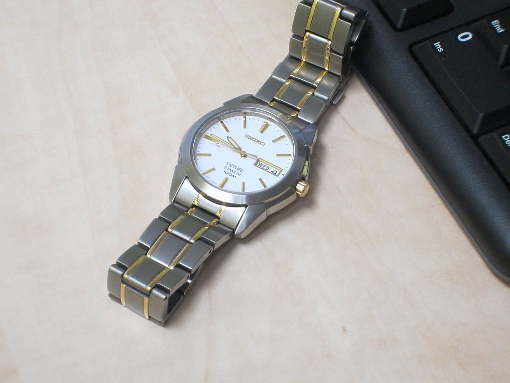

  22. Seiko titan a safír, strojek 7N43, malé, lehoučké, přesto dobře vypadající...
