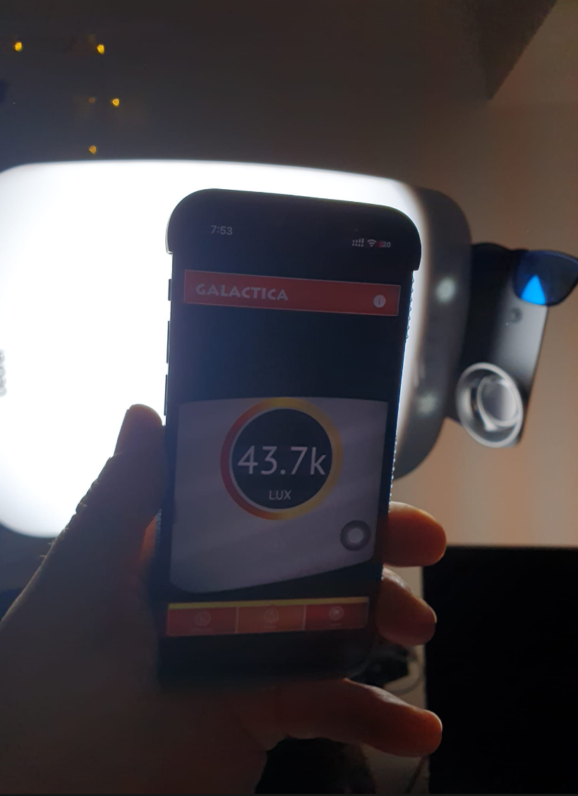

  1. Tak to si nemyslím. Terapeutická lampa je stavaná aby bola čo najbližšie slnečnému svetlu bez UV. Intenzita je ca 80 000 lux pár cm od svetla (viď fotky). Trošku ma ale prekvapila táto tabuľka a coolfire charger, pretože všade kde som túro nabíjačku našiel bola informácia max ca 40 000lx ca 3 -5 cm od lampy ca 20-30cm

  4. doma mám terapeutickú lampu, ktorá podľa mobilnej lux meter app má ca 80 000 lx ak mám mobil úplne na lampe. To by som teoreticky mohol vyskúšať ako náhradu slnka. Ale ak by ten Coolfire fungoval, tak je to oveľa elegantnejšie/kompaktnejšie riešenie
