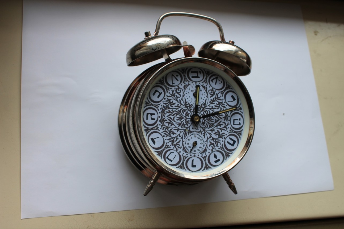

  4. Také jedna B-90, stroj je nekompletní, někdo se v něm vrtal. Dostal jsem ho na díly. A opravovat se mi ho nechce Tak ho dám pryč.

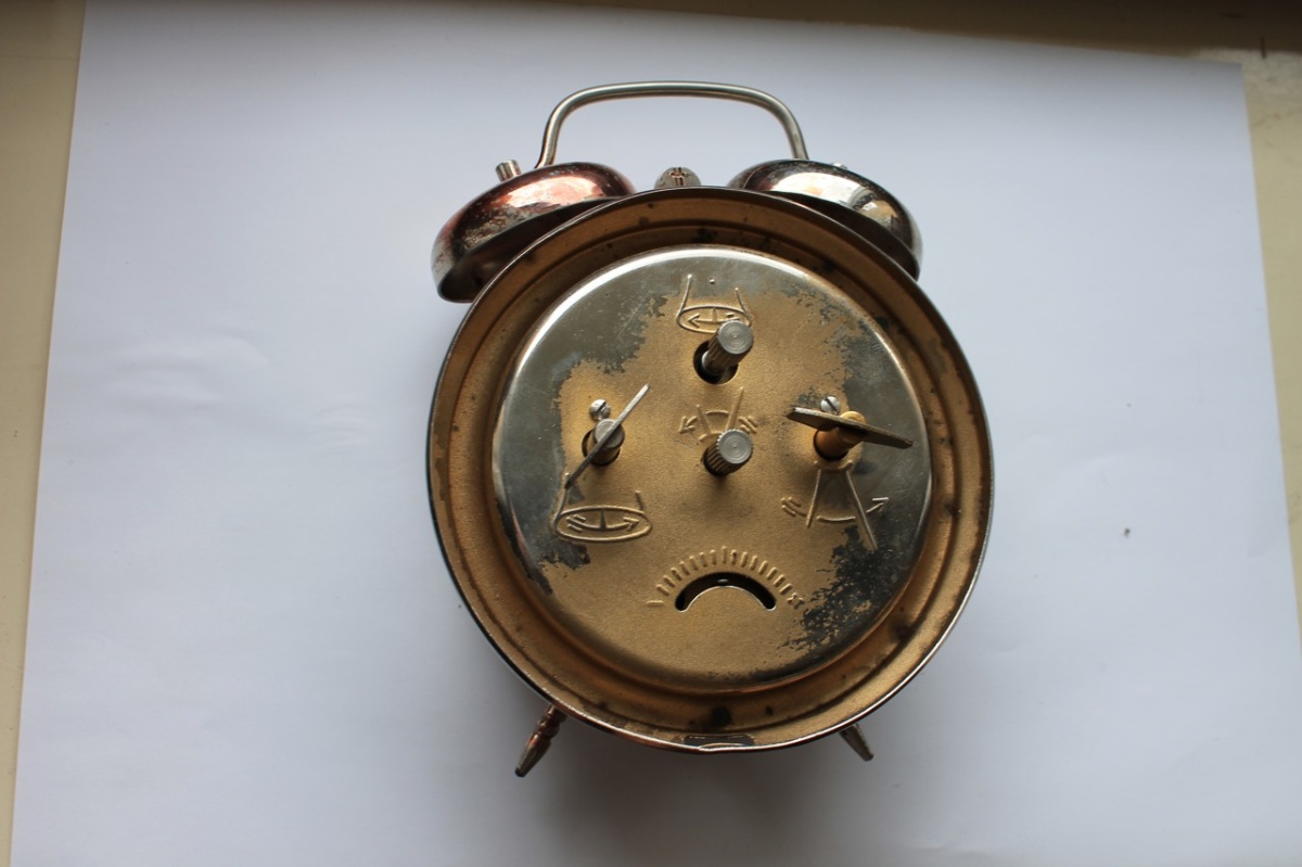

  5. Jestli myslíš ty dvě matice na ručkách. Tak nejdříve tam přijde nasadit hodinová ručka, pak minutová ručka, pak matice s větším průměrem a nakonec matice s menším průměrem. A jestli píšeš o jiných maticích, tak to netuším o kterých.
  6. Záleží, jak tam máš ty matice našroubovány. Pošli foto zboku. Občas se stane, že je tam dá někdo ve špatném pořadí.

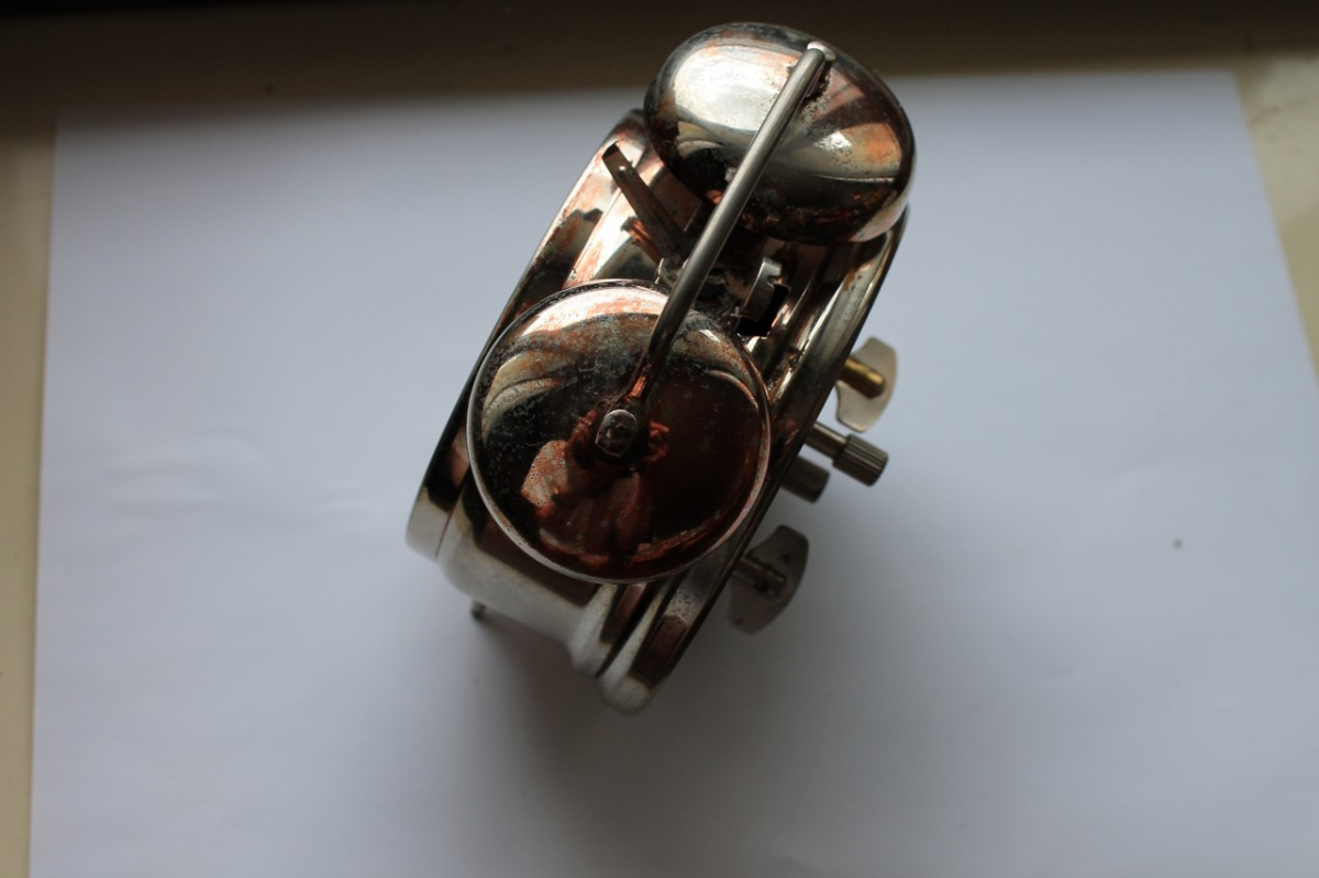

  7. Jeden budík B 71, se zajímavým číselníkem. Škoda, že má plastové sklo.

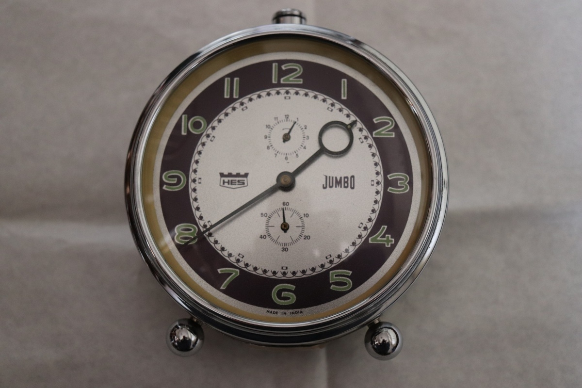

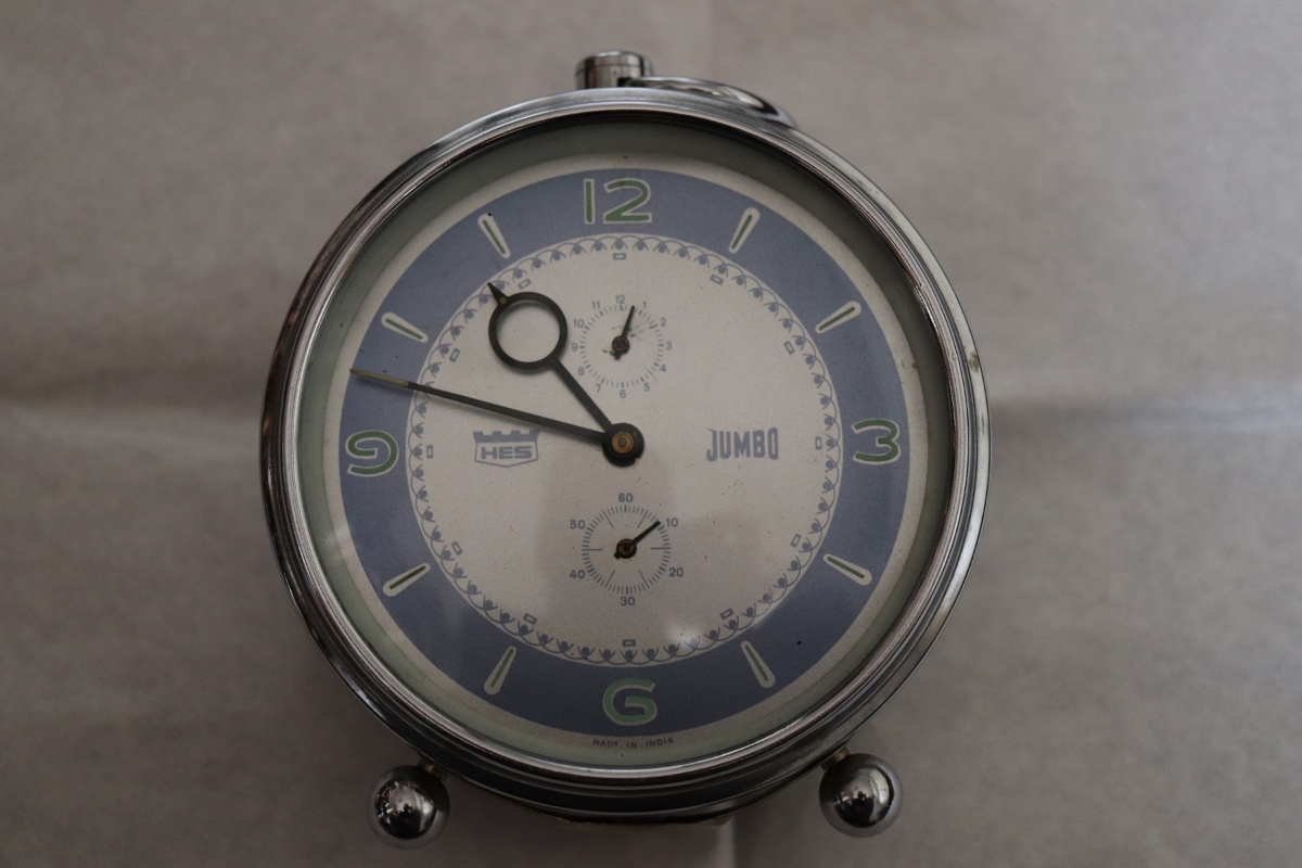

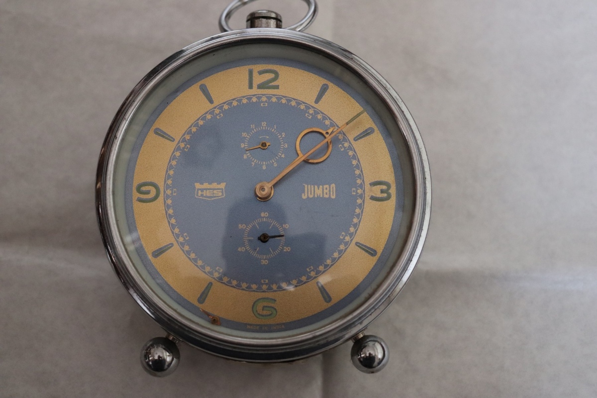

  12. Ty cestovní vypadají jako B-60 v licenci. Mechanicky, když jsem začínal v roce 1986, se B- 60 už víc jak 20 let vracely, že nejdou opravit. Mechanicky strašný stroj. S úctou k vývojářům. Jinak budíky Hes Jumbo nebyly jenom 4 druhy číselníků. Asi loni jsem tady u Tebe na foru Berte ,prodal mé poslední Jumbo budíky, co jsem měl schované na přestavbu. A druhů číselníků bylo určitě 6 originálů. Fotky už mít uložené nejspíš nebudu..

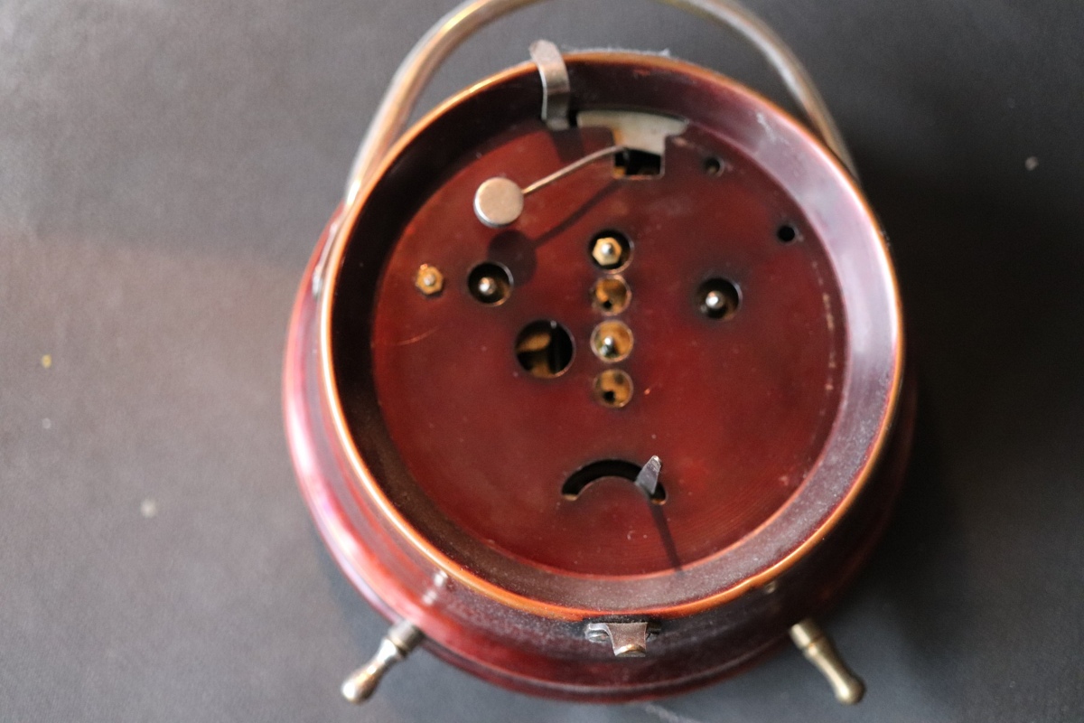

  15. Odesláno 7. září Tak co je tohle ..... Tohle vypadá jako B-70. Vyfoť mi to Berte zezadu, případně se sundamým víkem .

  17. Zrovna jsem je prodal. Nechtělo se mi je opravovat. Když k nim nemám auto

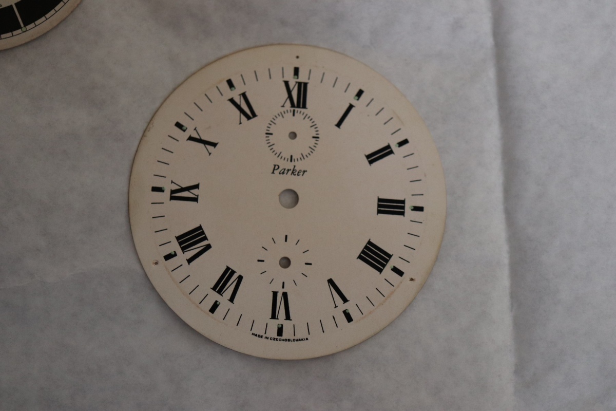

  19. Za mě Junghans první republika. Mám také jeden. Ale víc ho rozebírat nebudu, abych zjistil opravdu, že je to Junghans. Tyhlety stroje, se opravdu nerozebírají dobře. Musí se ohnout palička buzení, aby šel stroj z pouzdra.

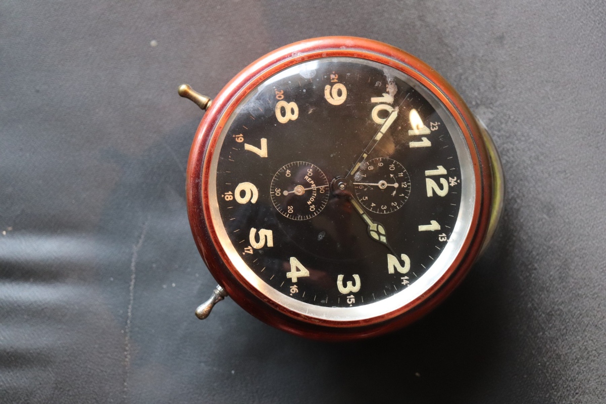

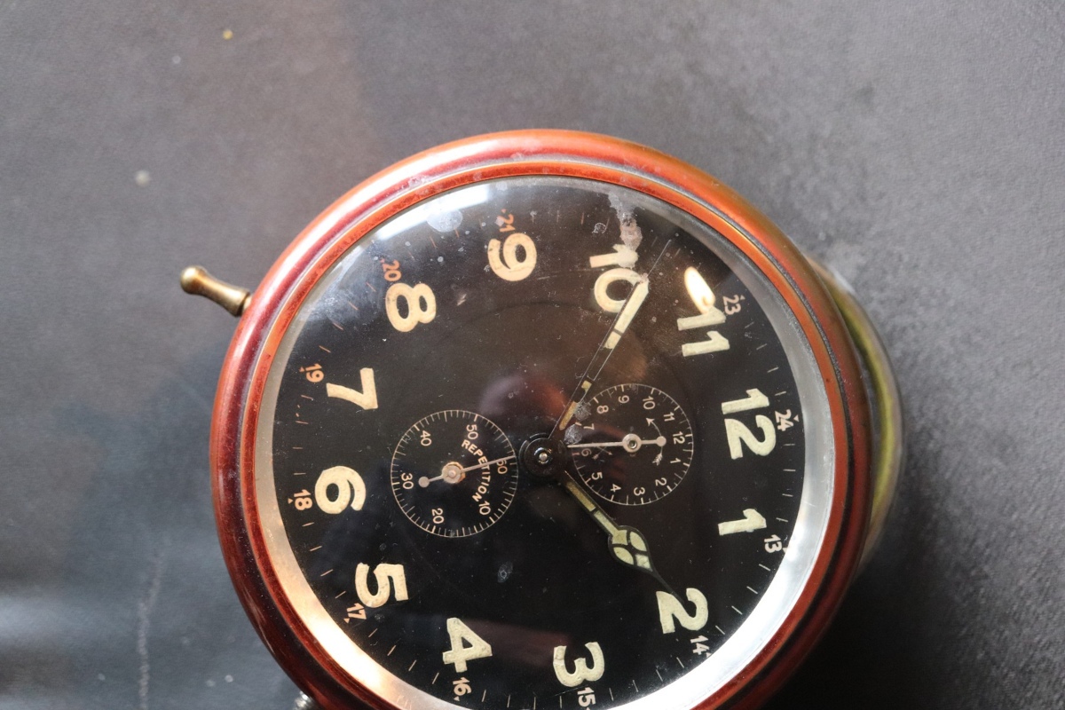

  20. Ale ano pochopili. Jde o to, že ten jako hadí jazyk. v celou propadne jednou a asi za dvě nebo kolik minut, propadne ten druhý výstupek a odbije to podruhé . A aby k tomu podruhé nedošlo, musí se na hřídel kola co je na něm minutová ručka udělat vačka tak, že první výstupek normálně propadne a odbije to. A ten druhý se zachytí za tu vačku a prostě to už podruhé neodbije. Hledal jsem to, ale nemůžu to na fotkách hodin co jdem dělal najít. Za ty roky jsem jich opravoval minimálně deset kusů. Ale jestli to nevadí, že to odbíjí dvakrát není to třeba řešit.
  21. Jak jsem už psal výše. Na to bití v celou po sobě se nic odbrušovat nemusí. Stačí jenom vysoustružit a vybrousit vačku co tam schází. A nasadit jí. Tak ať se Ti daří.
  22. A co ten budík? Na některých fotkách je a na některých ne. Je na něj extra závažíčko. a mechanizmus na něj na fotkách nevidím.
