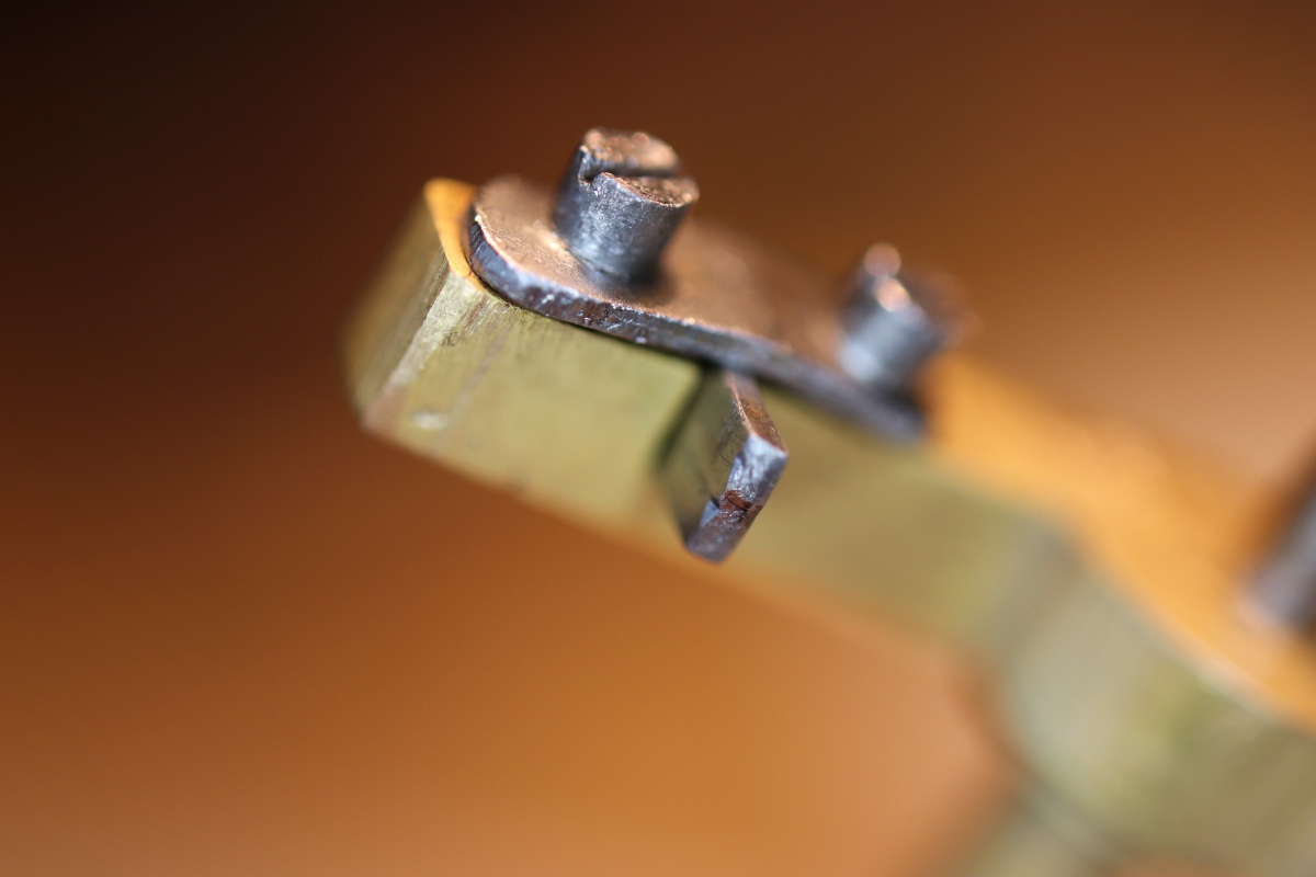

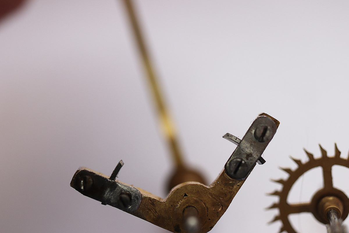

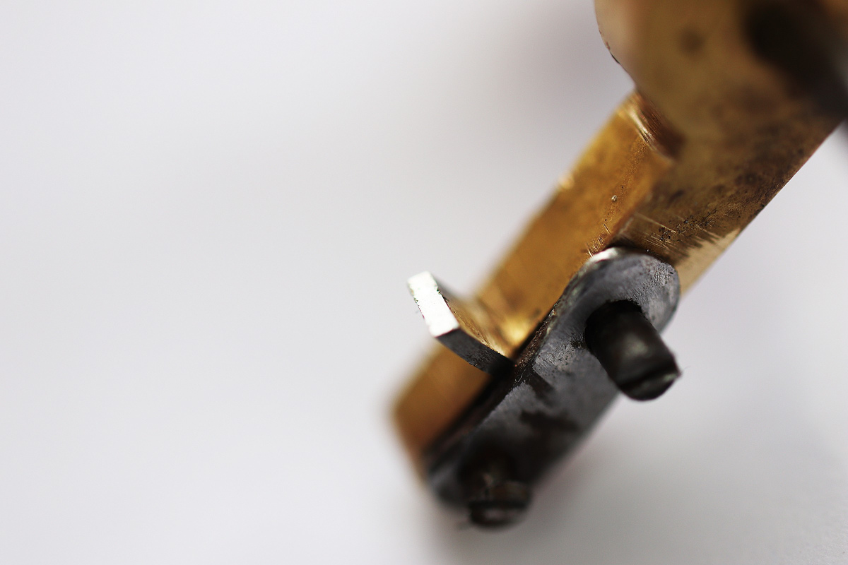

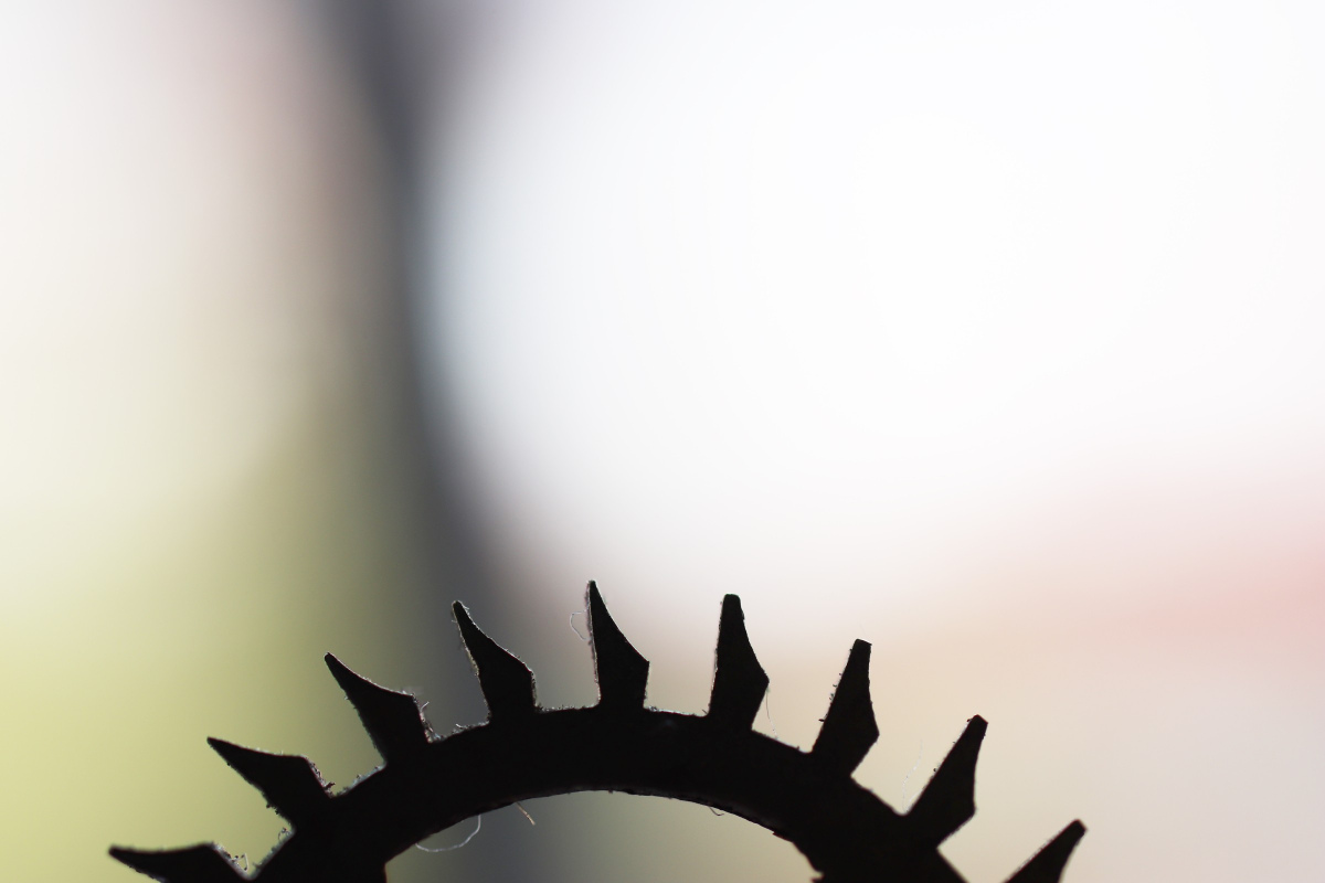

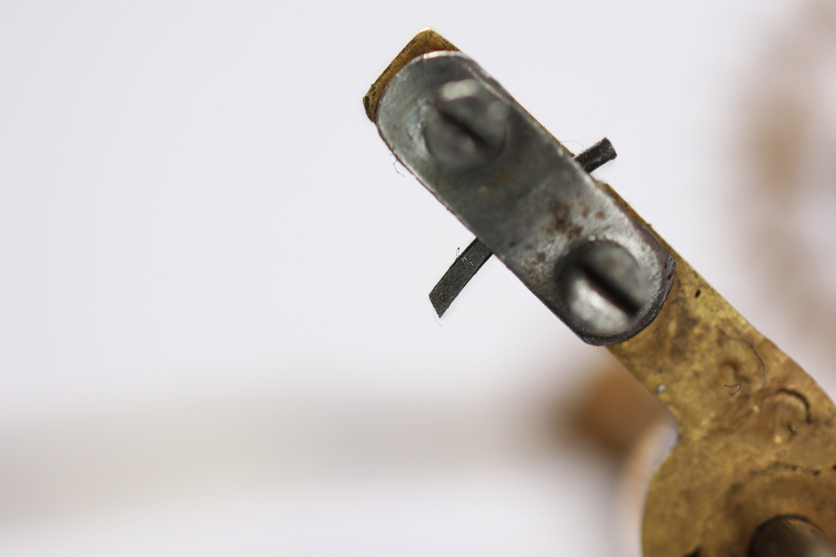

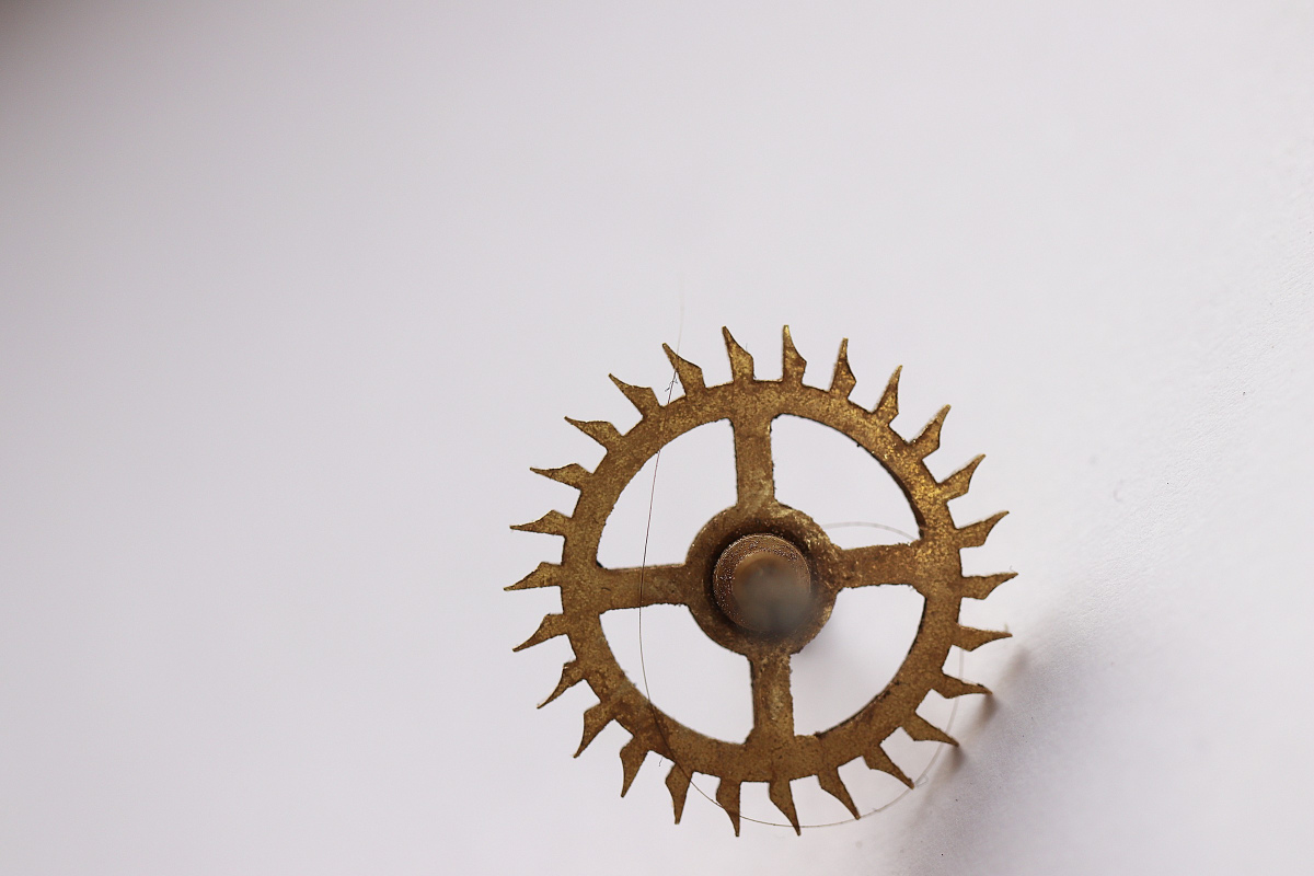

  1. Mám tu další prakticky nepochopitelnou závadu, nebo spíš závady. Opilované, tedy spíš obroušené ocelové palety kotvy do nesmyslného tvaru, očesané špičky krokového kola z zhruba 0,15 na 0,5mm. což se pravděpodobně stalo někomu při rozebírání stroje, bez vypuštěného pera. Pak místo výměny zalomeného šroubu kotvy, jeho proletování a obroušení zářezů v kotvě na její palety. Kdoví jaký machr to měl v ruce předemnou. Zuby jsem vybrousil do požadovaného tvaru a palety také. Cín jsem odstranil a zalomený šroub, jsem vyměnil za nový starý. Hodiny šlapou už týden, tak mám radost, že se zadařilo.

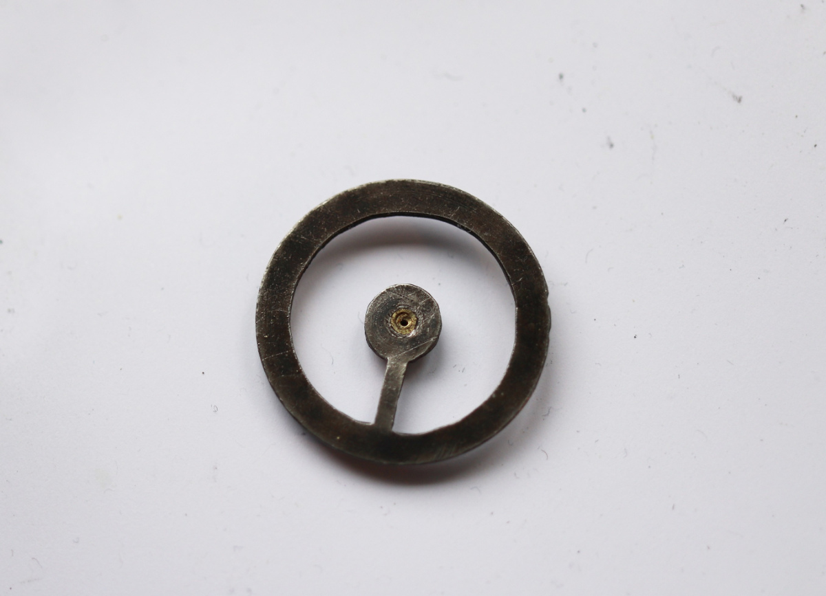

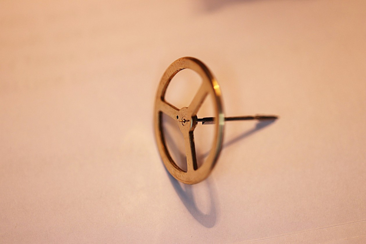

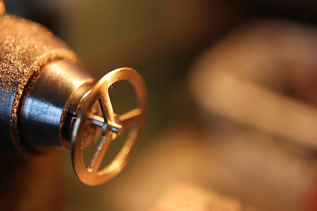

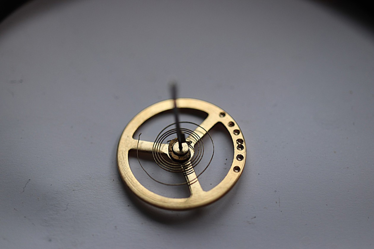

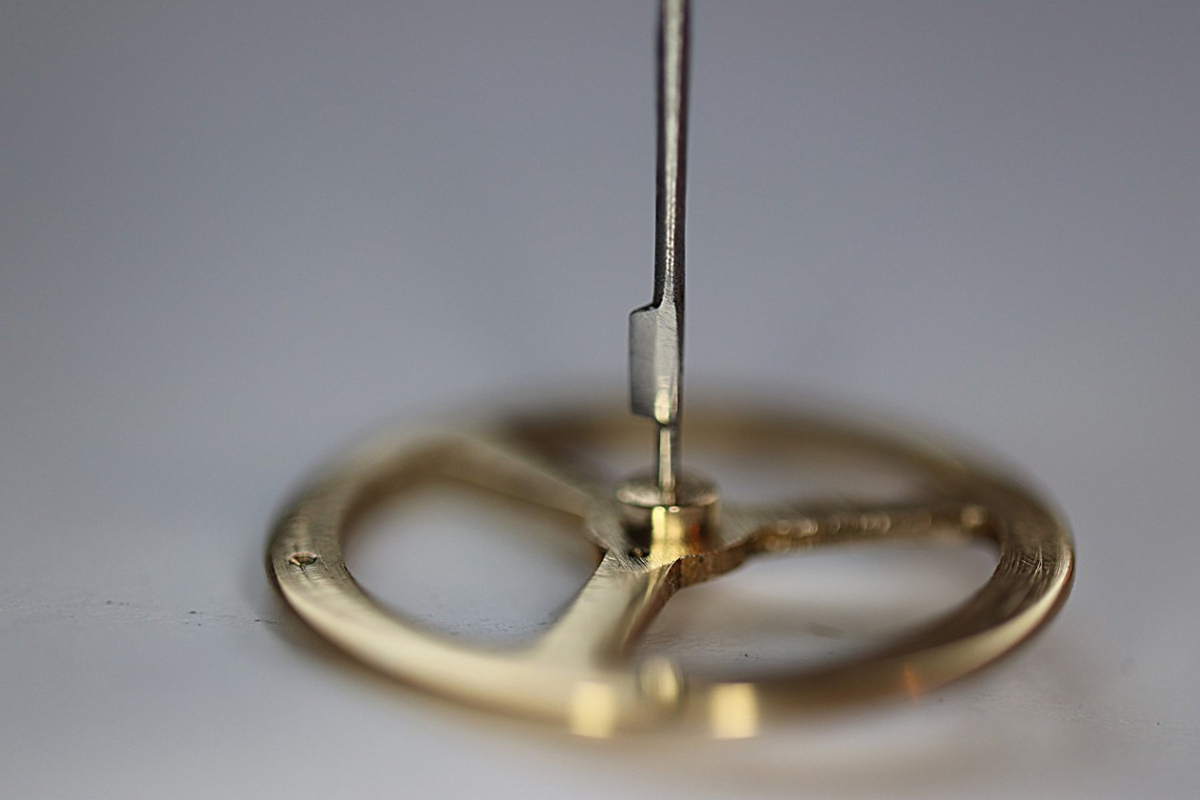

  6. Bohouši děkuji. I když mě se to zobrazuje. Výroba nového věnce, hřídele a vlásku 1/2 stroje s vřetenovým krokem. Nejdřív jsem chtěl opravu pro kamaráda vrátit, ale byla to výzva. Nakonec se mi vše co bylo potřeba, podařilo seřídit a vyrobit. Naštěstí velikost věnce a hřídele, byla zhruba 20 na 20 mm. Věnec někdo dělal takový podivný, hřídel měla ulomený čep, některé díly v hodinách byly vyrobeny z měděného plechu.

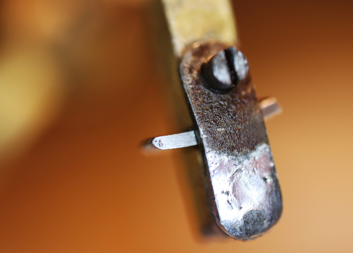

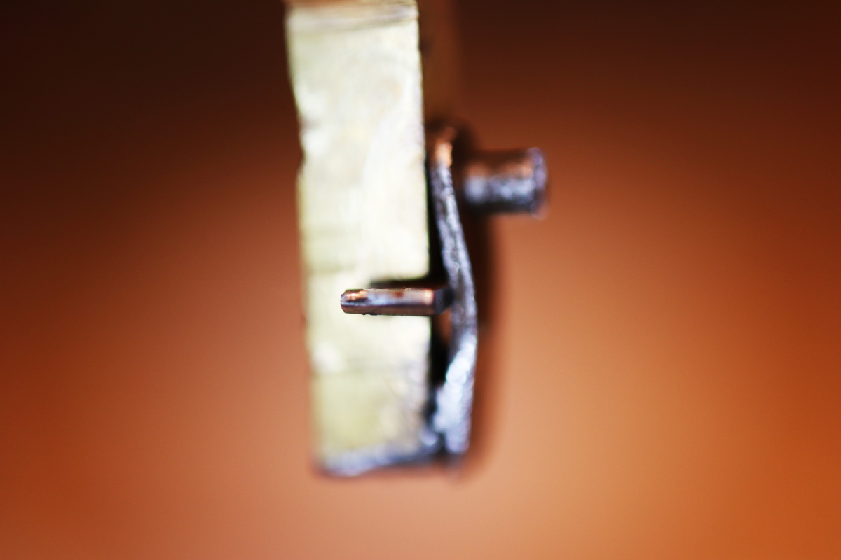

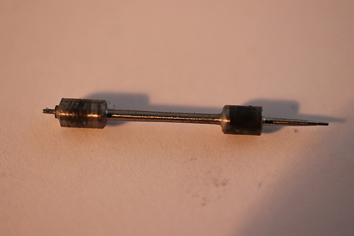

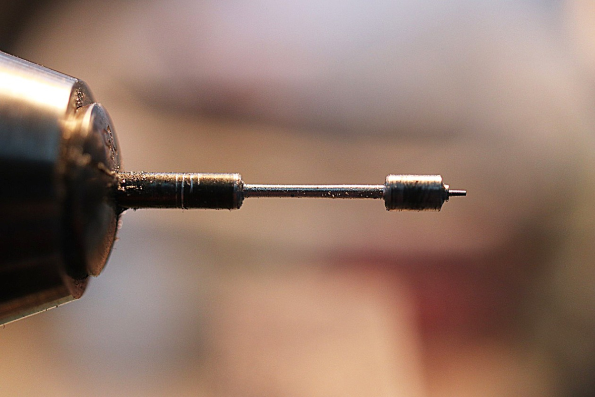

  8. Pro zajímavost. Zavrtání obou zlomených čepů kola válečkového kroku. Vrták 0,2mm. Čepy jsem pak musel zbrousit na cca 0,13mm Nakonec se to náhodou podařilo.

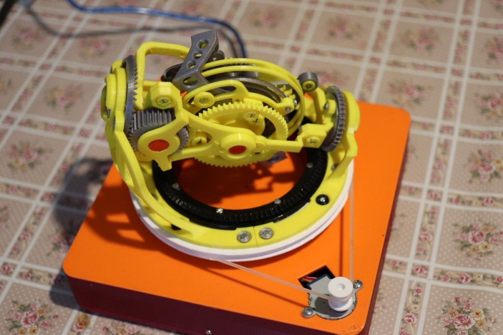

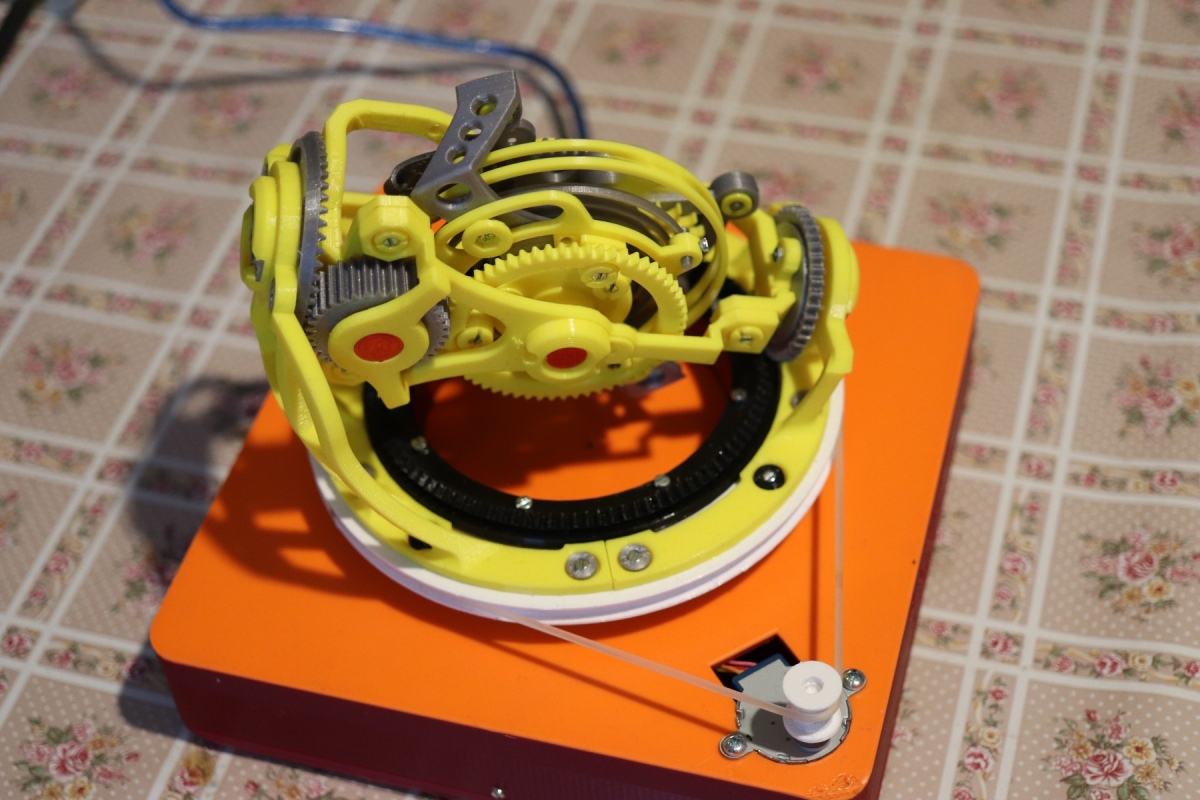

    Sice to sem nepatří, ale mám radost, tak se s Vámi podělím. Dnes se mi nakonec po dlouhé době, podařilo dokončit učební pomůcku, pro naší hodinářskou školu v Jihlavě. Model 3osého tourbillonu. Má v sobě 17 mikro kuličkových ložisek a jedno třecí. Nakonec po různých pokusech a slepích uličkách, jeho náhonu, včetně mechanického, je poháněn krokovým motorem s převodovkou a řízen modulem UNO R3. Model není můj, ale podložku a kruhový držák, jsem kreslil v 3D osobně. Stavba a tisk dílů stál za to. Ale nakonec se zadařilo . Video je v odkazu MVI 6478 ss.avi MVI_6478.avi

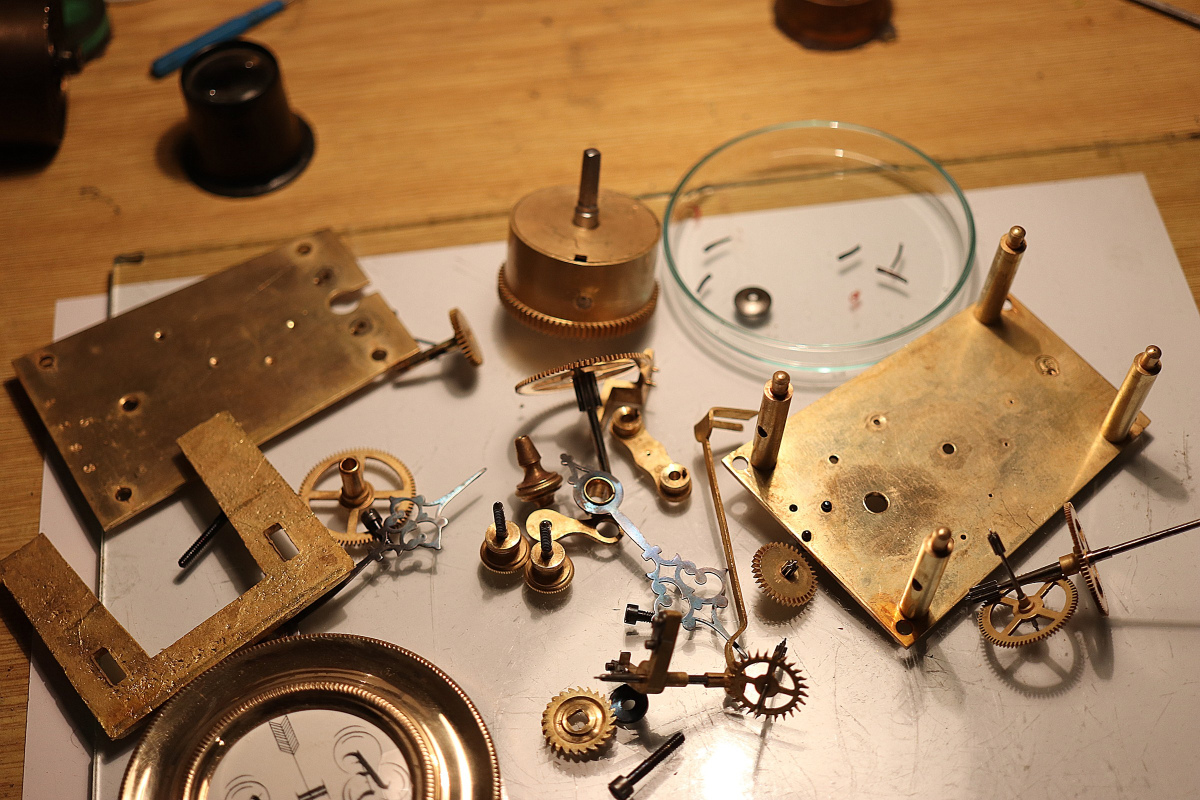

  20. Ahoj Rudo. Já je dělám rád fakt. I když se musí rozebrat komplet, protože mají většinou vychozená ložiska . A pro svou konstrukční vadu , což je, kratší čepy než plotny, jsou vychozeny plotny do 3/4 o čep i víc. Něco se dá stáhnout . Ale udělat futro ( nové mosazné ložisko), zase není takový problém. Horší je to s vychozenými kotvami. které se už v mém okolí nedají sehnat. Páky opravuji stejně jako Ty, ale když schází, mám naštěstí nové. Do Jihlavy zdraví Jirka
