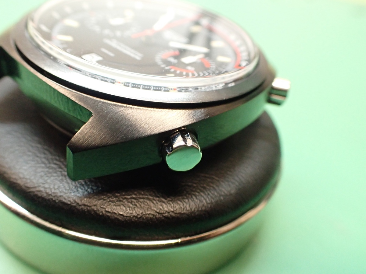

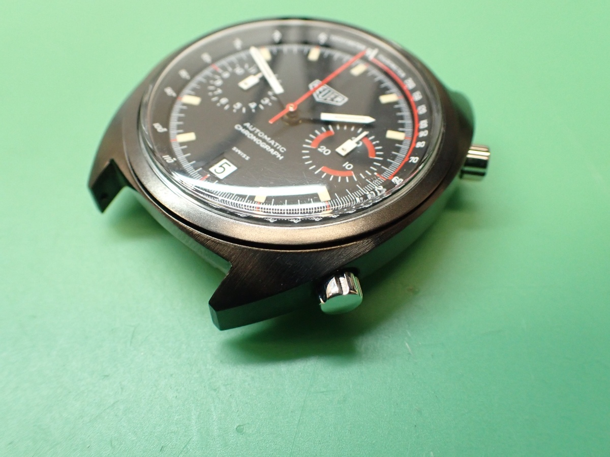

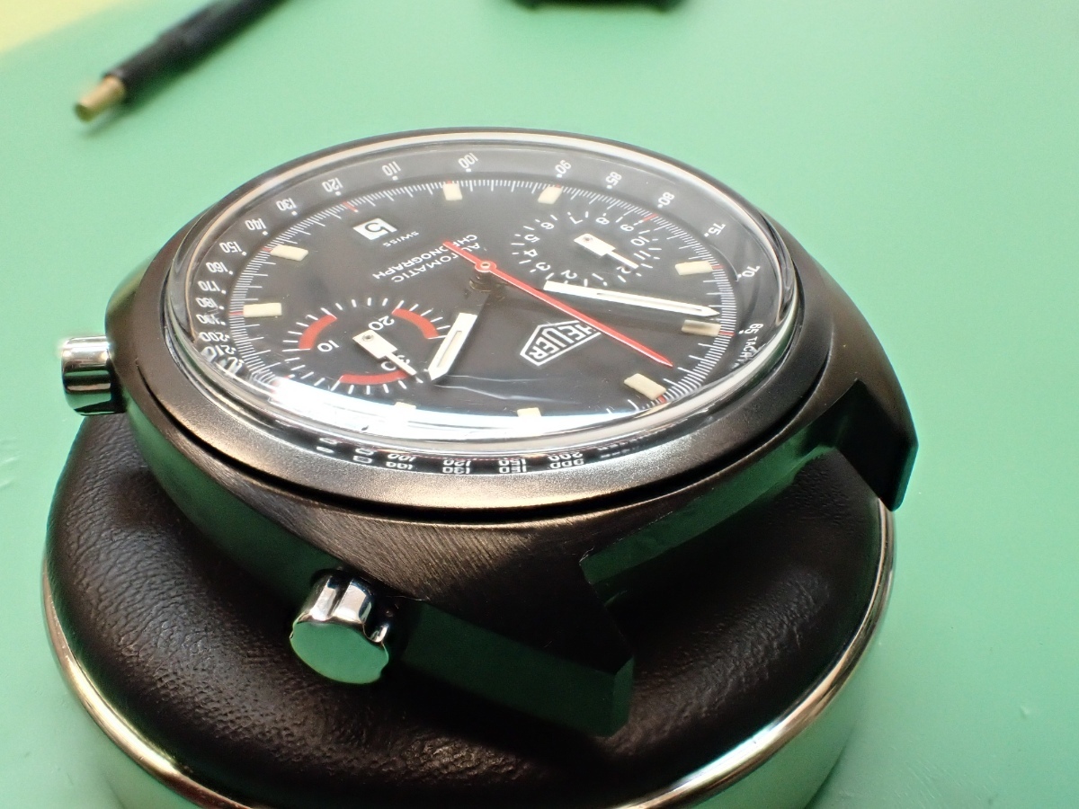

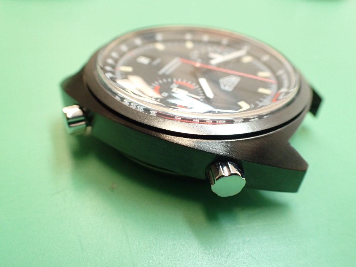

  9. Zdravím.... mám tu finále. V týdnu jsem provedl servis stroje a dnes jsem konečně hodinky sestavil.

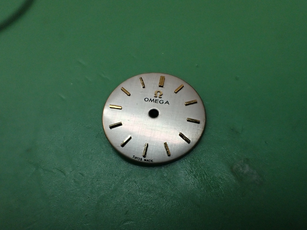

  10. Bohužel foto před nemám... nestíhám takový věci řešit... číselníků renovujeme do roka cca 20 a více ks a vždy naprostá spokojenost. Jestli si někdy vzpomenu dám sem foto před a po u dalšího kusu.

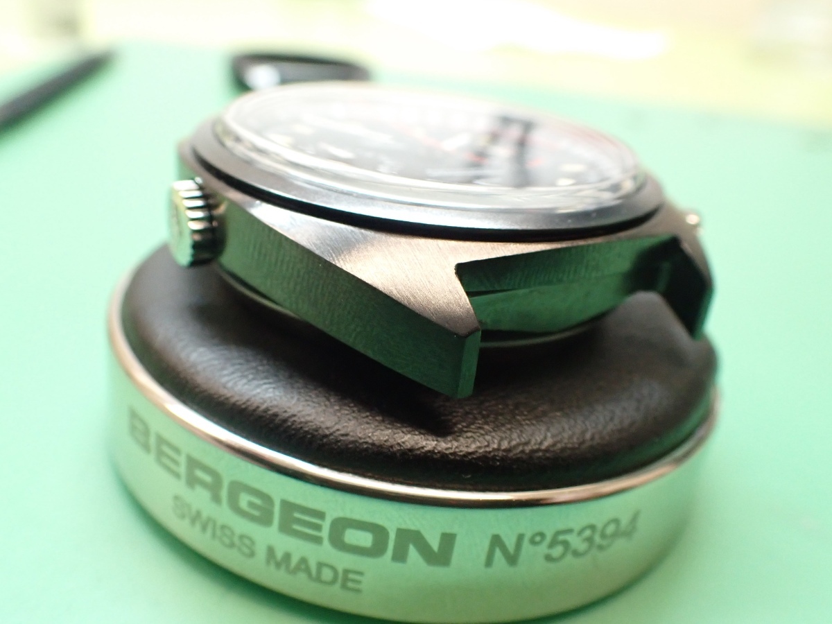

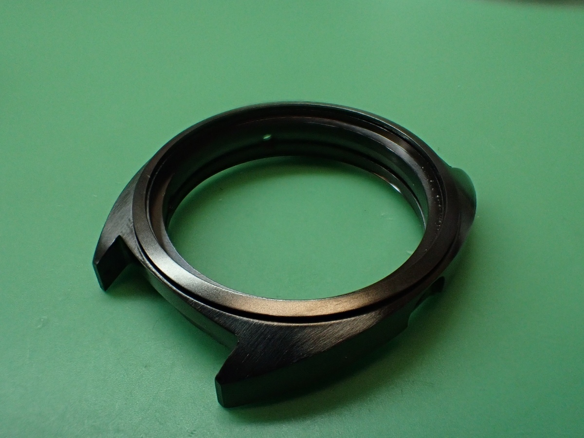

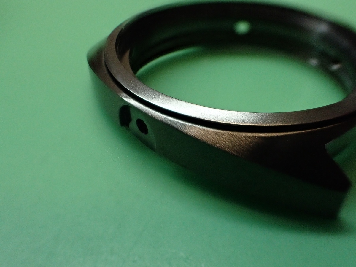

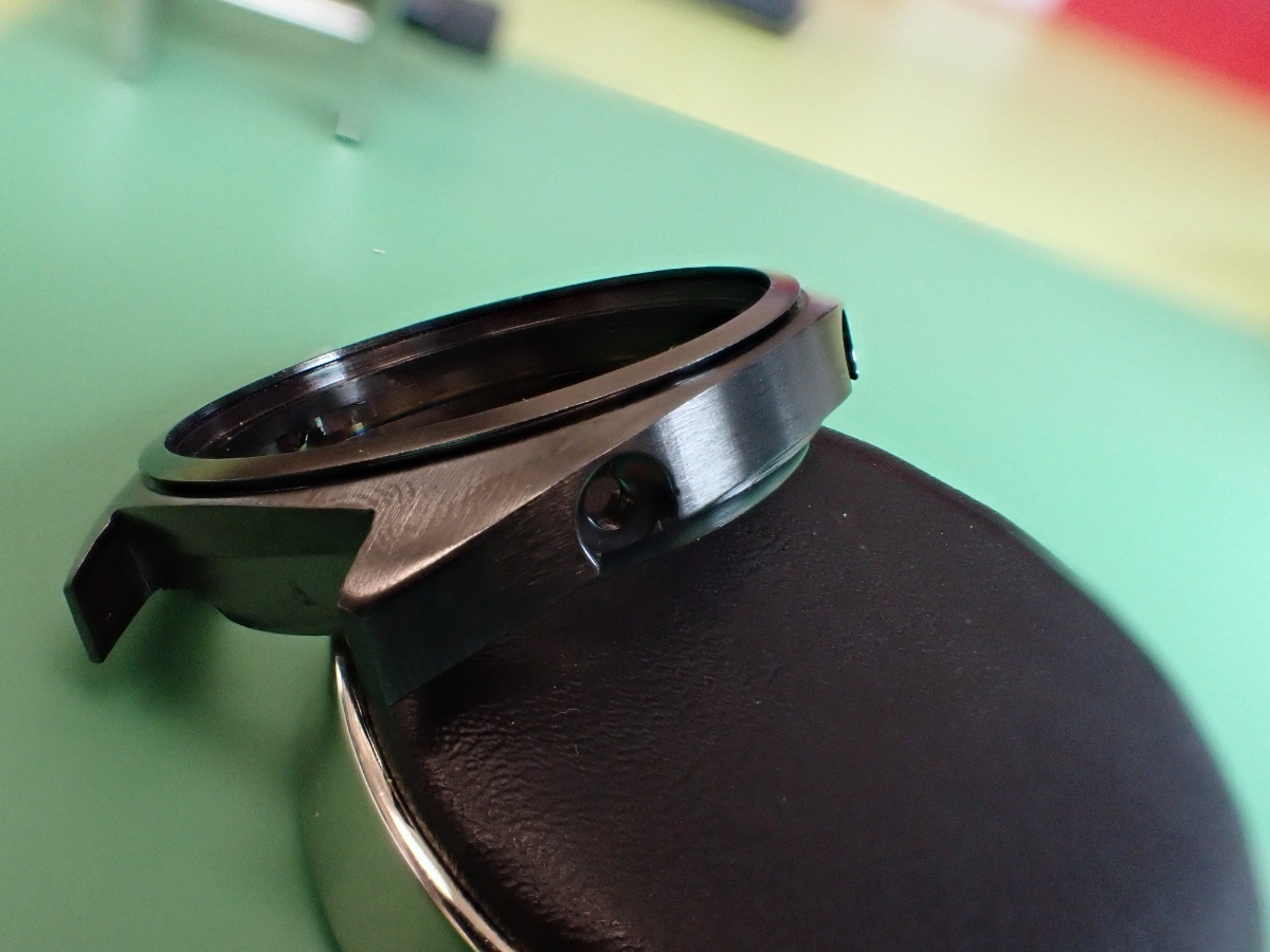

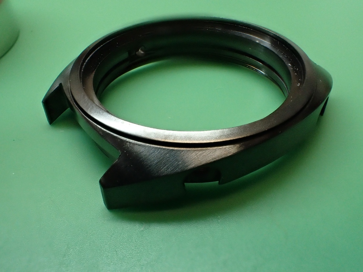

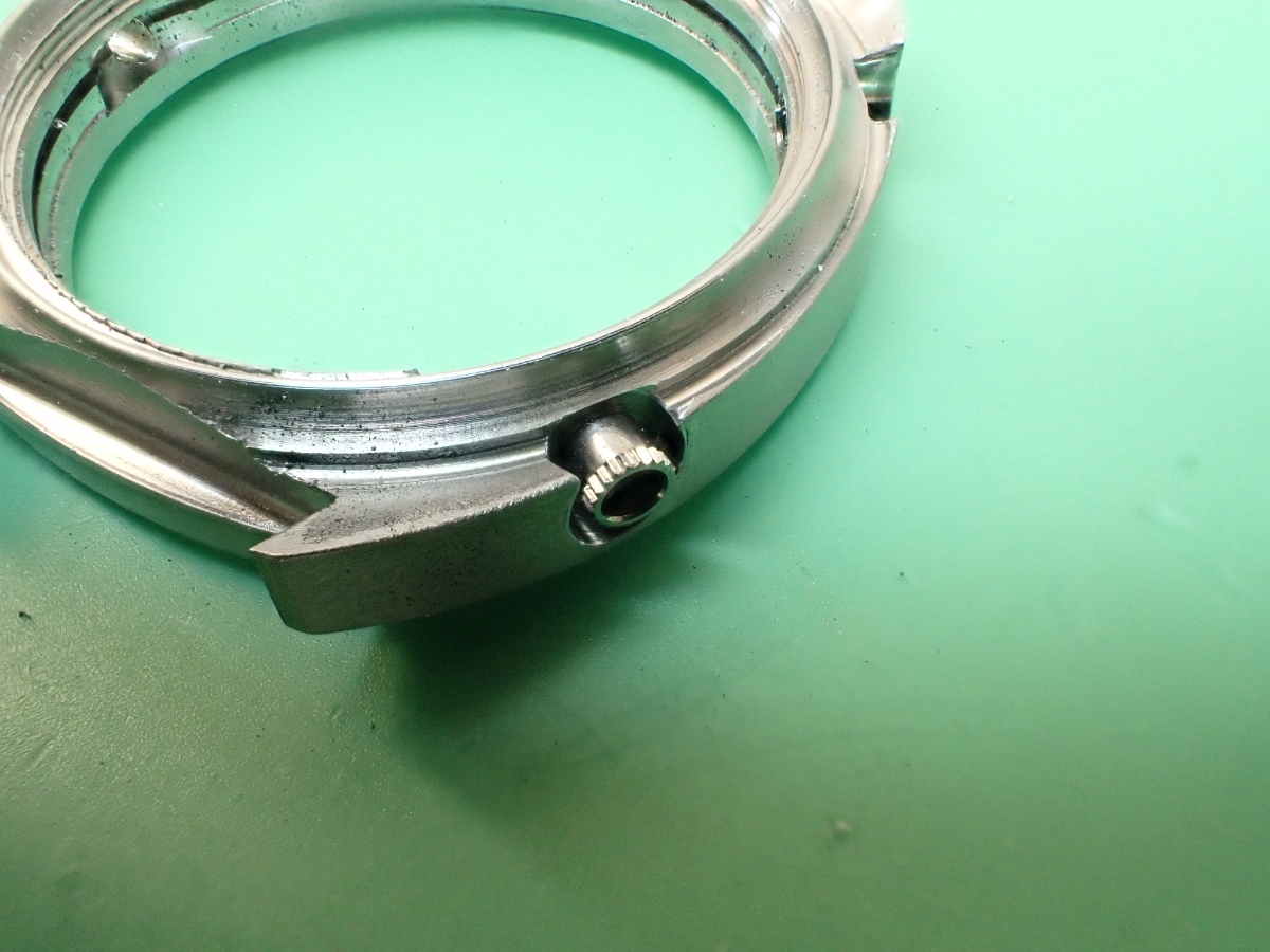

  12. Ahoj, dnes se vrátilo pouzdro s povlakování... posuďte sami.

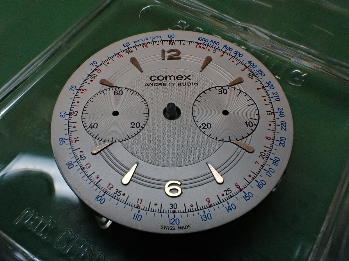

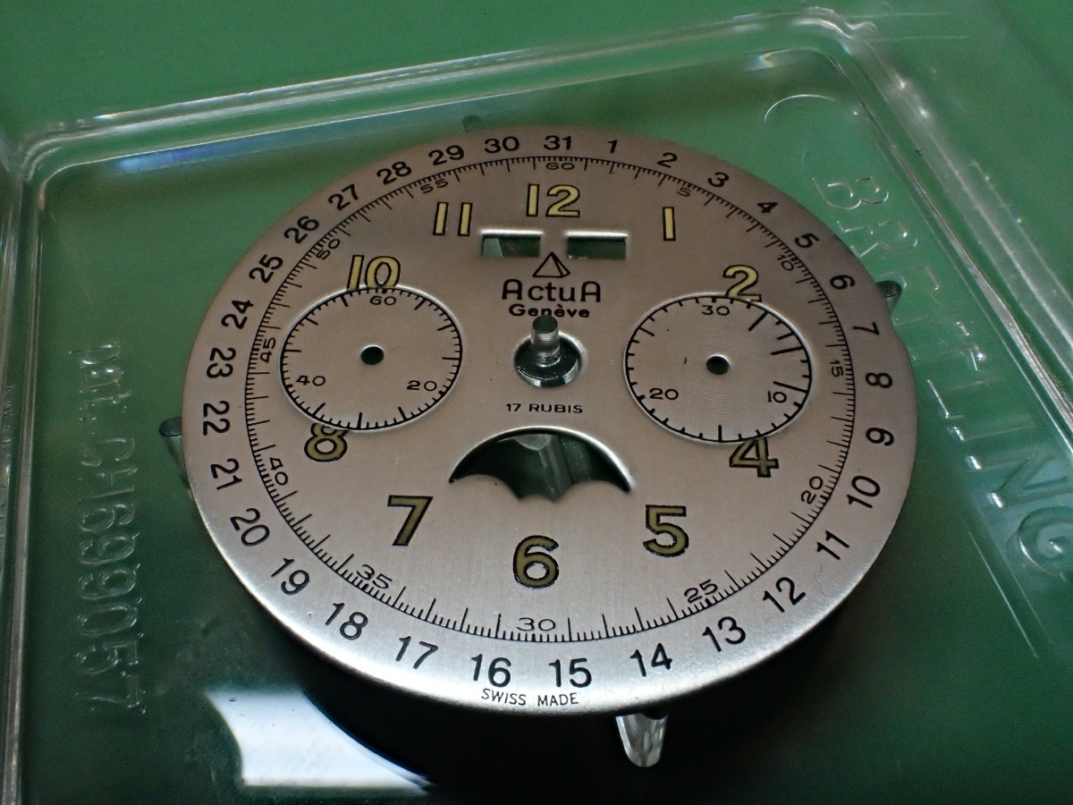

  13. Vrátím se k renovacím číselníku. Dnes nám přišly tři kousky číselníků po renovaci a troufám si tvrdit, že takováto renovace mi opravdu dává veliký smysl.
