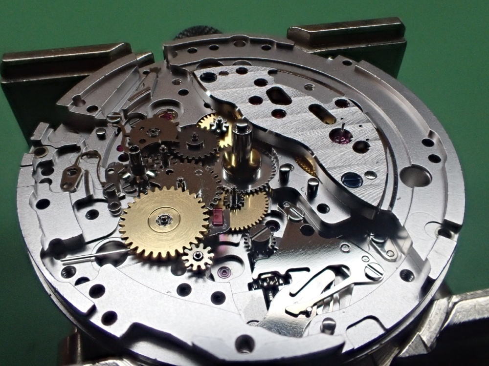

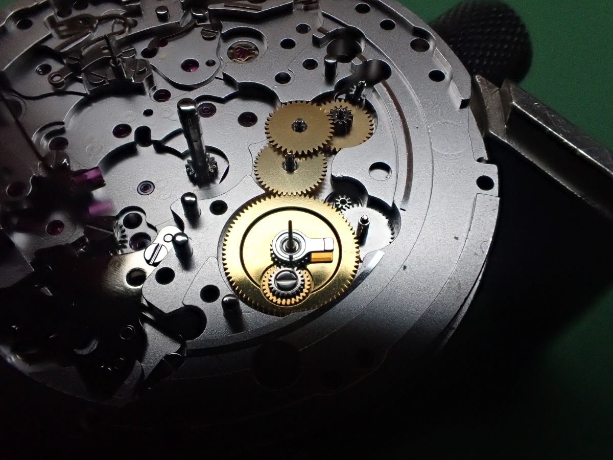

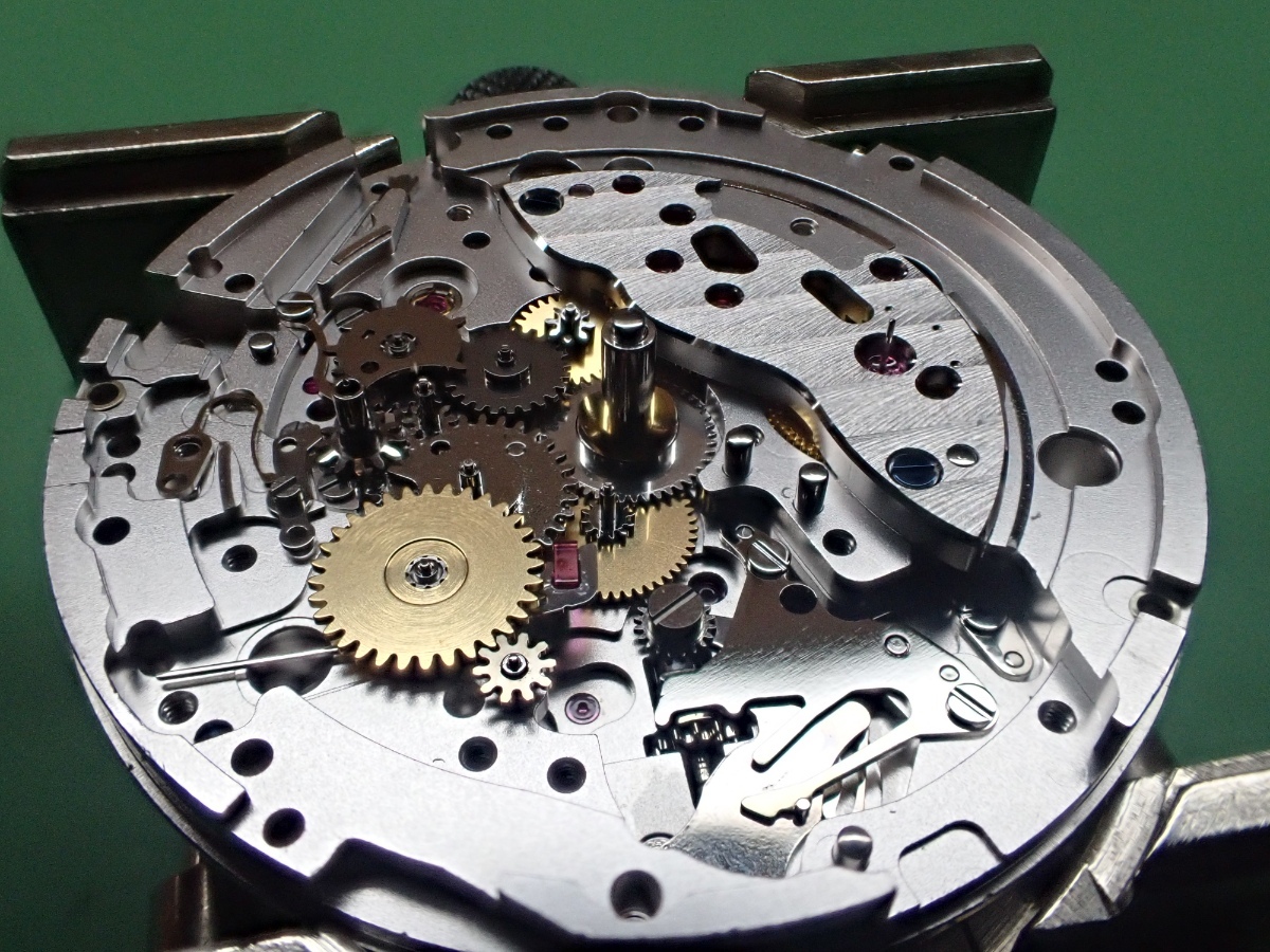

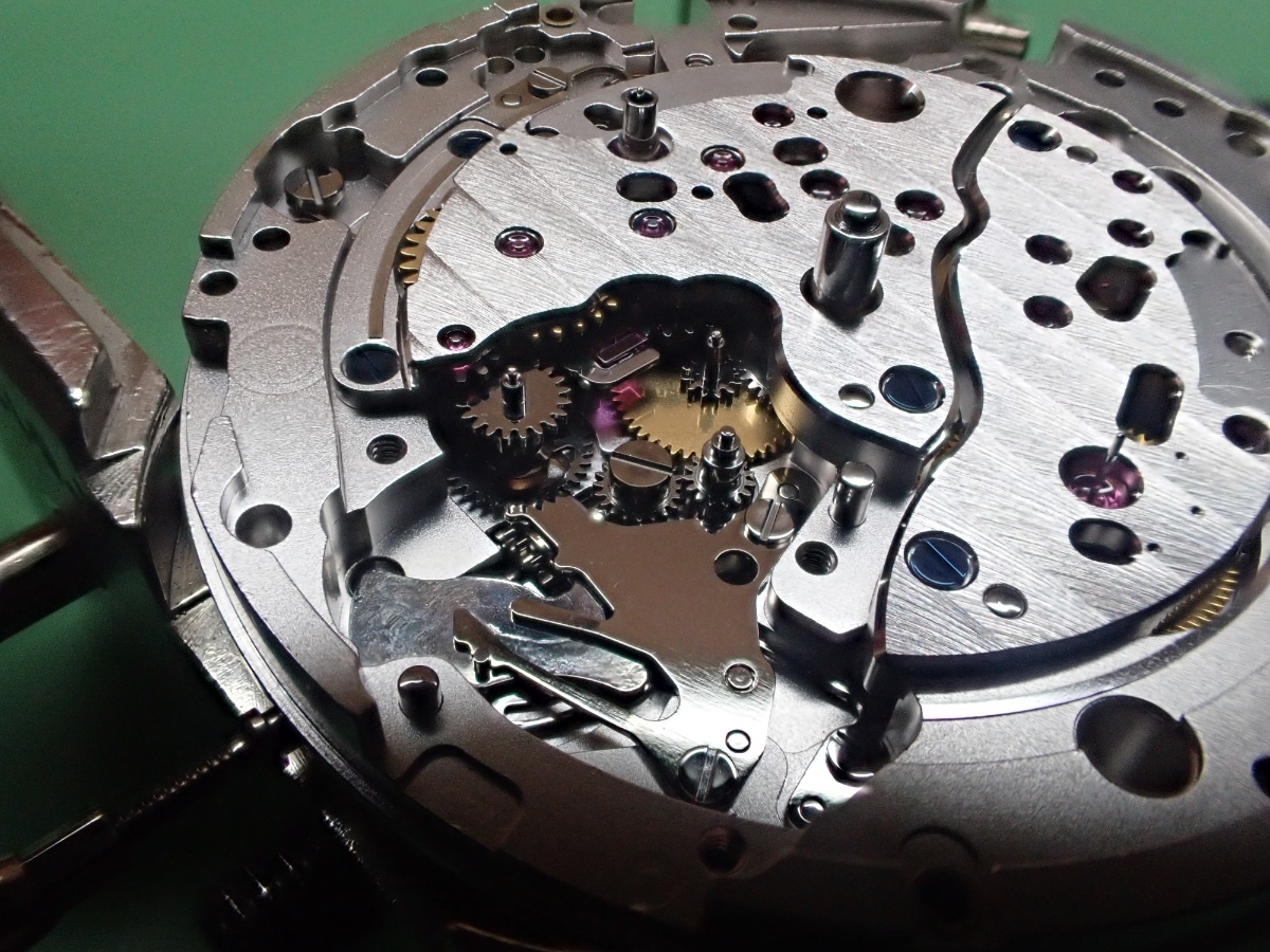

  9. Zdravím.... mám tu finále. V týdnu jsem provedl servis stroje a dnes jsem konečně hodinky sestavil.

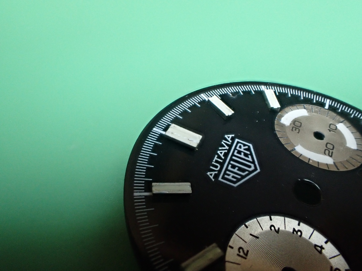

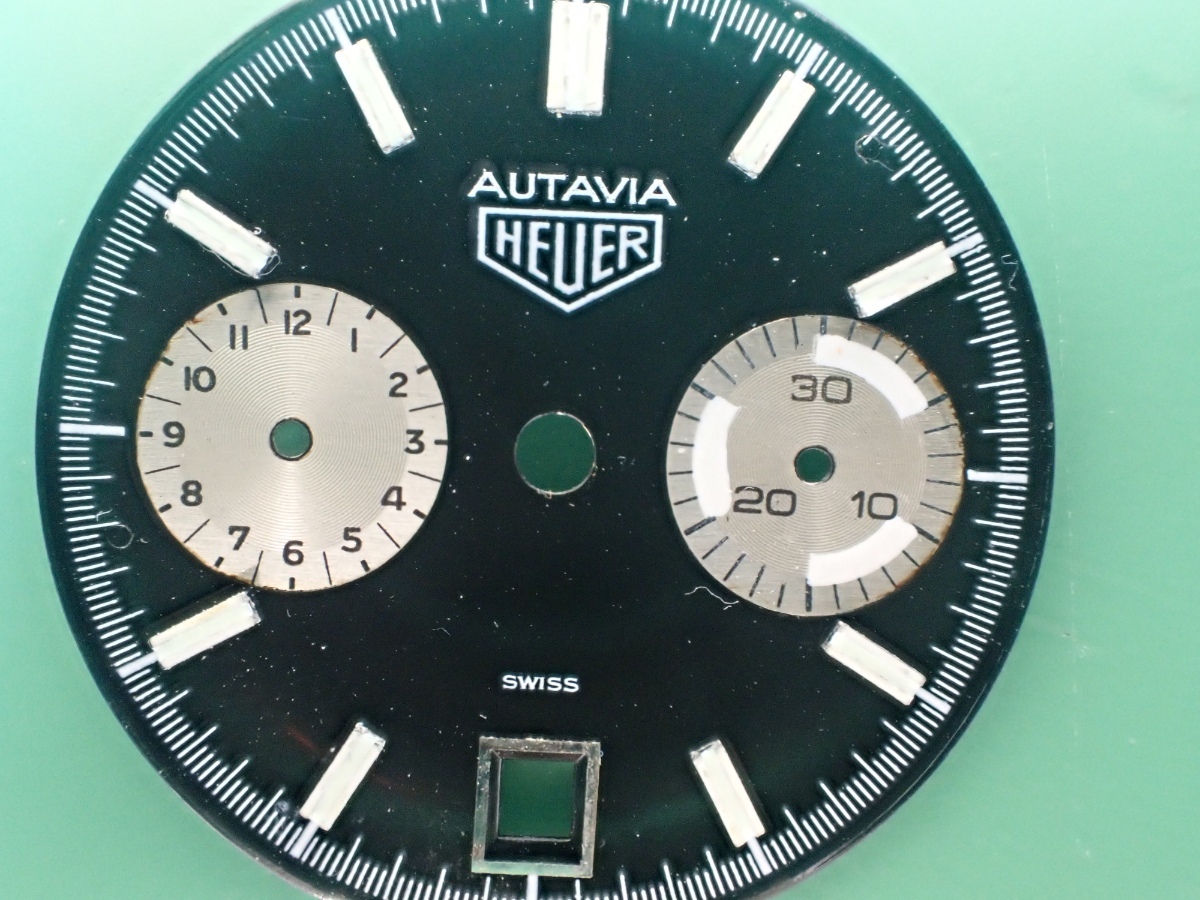

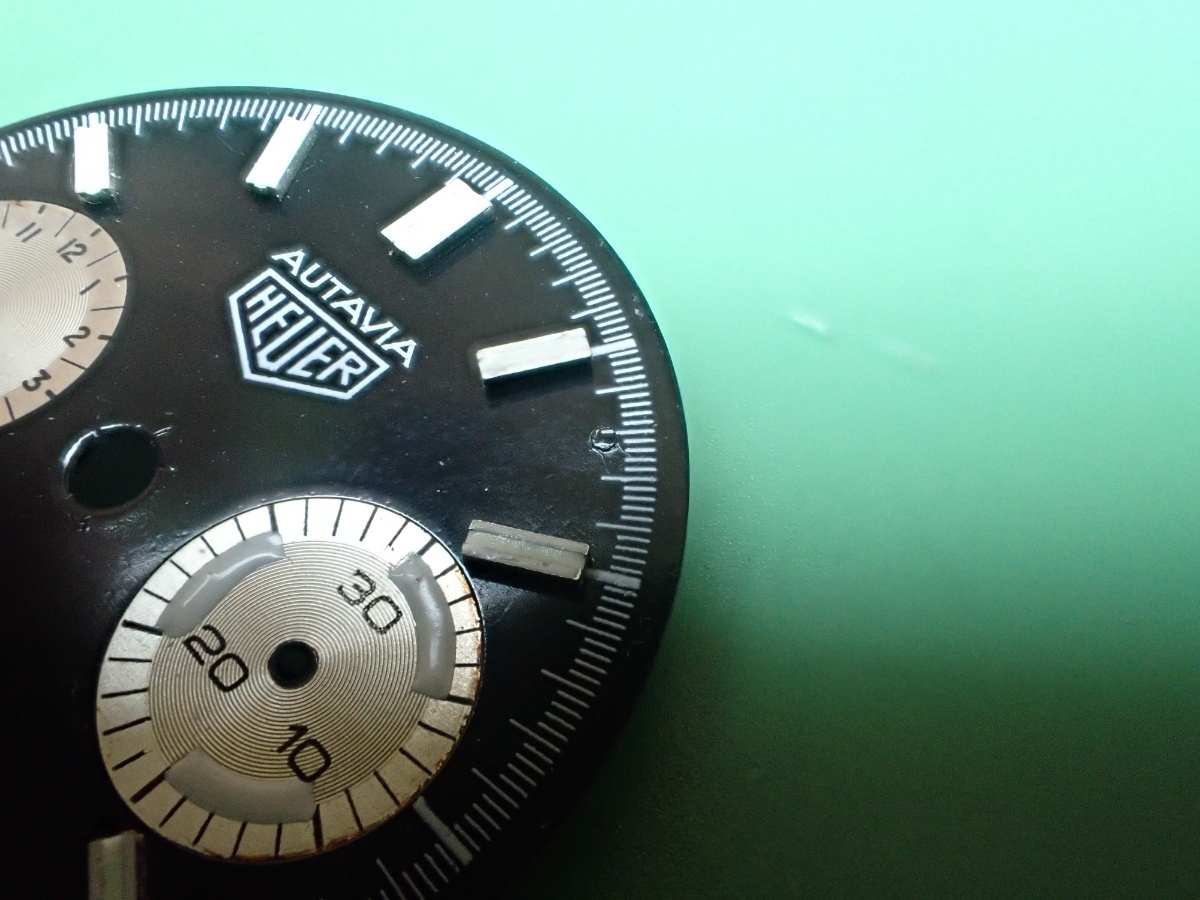

  10. Bohužel foto před nemám... nestíhám takový věci řešit... číselníků renovujeme do roka cca 20 a více ks a vždy naprostá spokojenost. Jestli si někdy vzpomenu dám sem foto před a po u dalšího kusu.

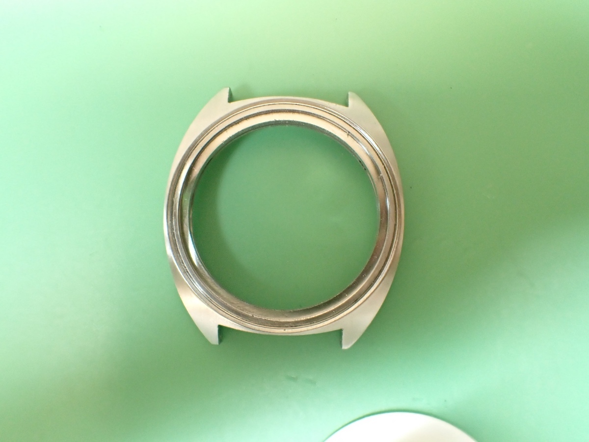

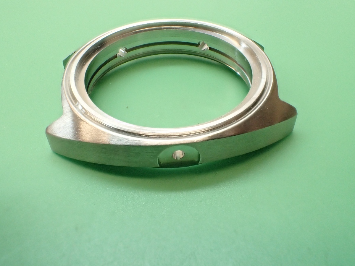

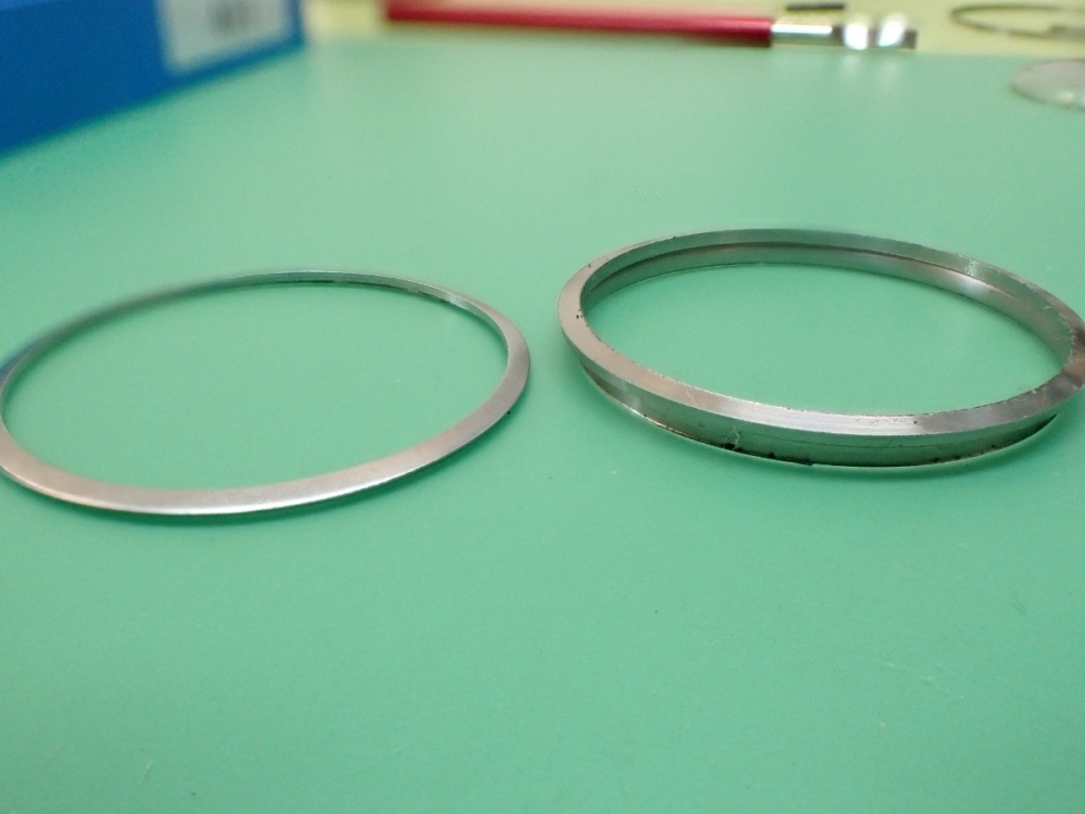

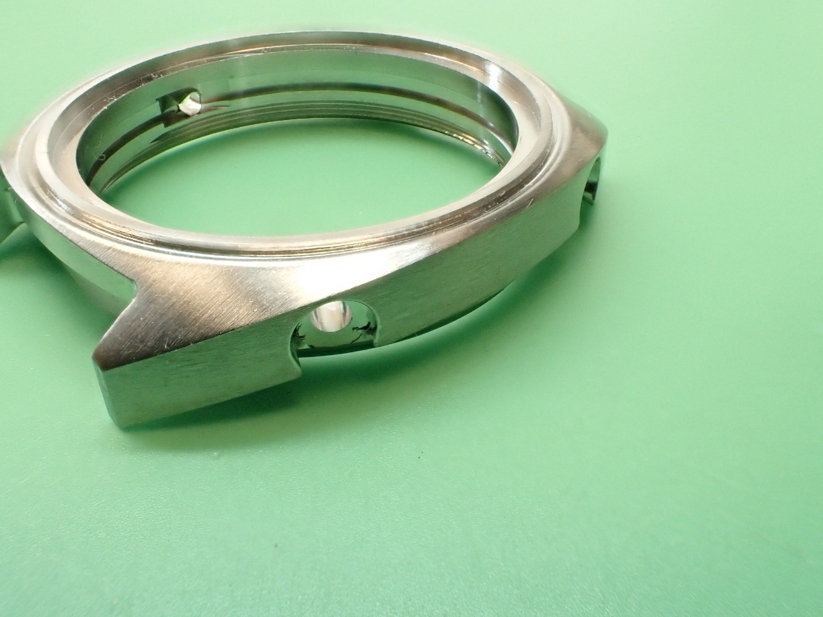

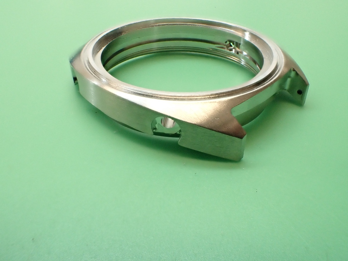

  12. Ahoj, dnes se vrátilo pouzdro s povlakování... posuďte sami.
  13. Vrátím se k renovacím číselníku. Dnes nám přišly tři kousky číselníků po renovaci a troufám si tvrdit, že takováto renovace mi opravdu dává veliký smysl.

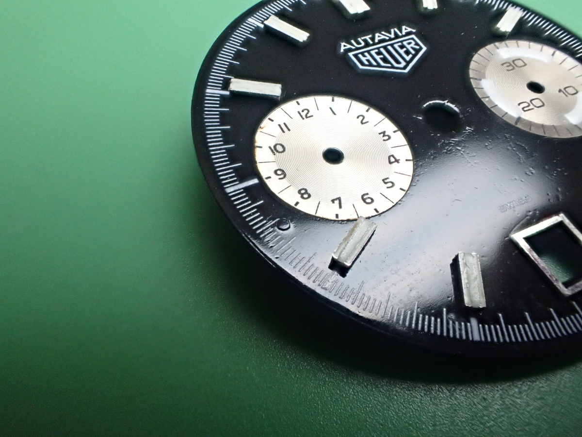

  15. Dovolím si nesouhlasit. Bylo to již probíráno několikrát zde na fóru a tak se budu opakovat. Pokud je číselník vyrezlý barva a vše kolem zničené, nevidím důvod proč ho tak nechat. A to ani z hlediska sběratelské hodnoty, jelikož cena takto poškozeného kusu bude hrubě podprůměrem. Pak osobní preference a způsob užití jsou důležité aspekty v rozhodování. V neposlední řadě úroveň a kvalita renovace. Pokud to nikdo udělá jako mistr Causemann patří mu urazit ruce. Naštěstí máme i jiné borce, kteří dělají nesrovnatelně lépe.

  20. A ještě z jiného soudku. Odborně zrestaurovaný číselník od firmy Causemann v Německu. Něco tak sprostého jsem dlouho neviděl. Kvalita žádná, číselník zničen a ještě si naúčtovali 365,- Euro. Neskutečný!

  22. Jestli Vás to baví může být.... dám nějaké detailní foto z rozborky.....a příště se pokusím o kvalitnější snímek.
