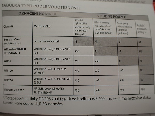

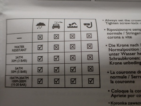

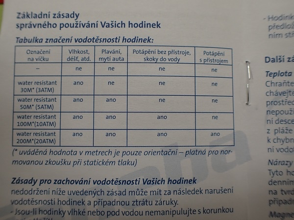

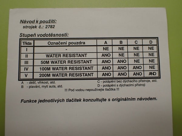

    Tak a tady máte pár tabulek ze záručáků různých výrobců.......Každý si může udělat představu sám....

    Ano, s tím plně souhlasím 100M = Koupačka bez omezení. Potápění = jiný typ hodinek. Alibizmus ano, ale ten jde rovnou už od výrobců. 100M tak proč pak nějaký tabulky na určení co se s hodinkami smí nebo ne!!!!! Asi to z mého předchozího příspěvku, úplně tak nevyznělo, ale s tímto systémem nesouhlasím, i když se používá již desítky let. Jenom k těm Primkám, pokud se budeme bavit o Sportkách, tak těch jsem viděl vytopených stovky, ale samozřejmě se nejednalo o nové hodinky. Řekl bych, že skoro u každých se řešila narezlá hřídel, natahovací a spojkový pastorek a samozřejmě stavěcí páčky. Ale to nic proti Primkám, jsou to naše skvělé hodinky a o to je důležité, to Naše! RK.

    Dobrý den, víte, co se týče stupňů vodotěsnosti, je to poměrně ošemetná věc. Můj názor je asi takovýto. Největším milníkem v této problematice je to, že se používá souběžně několik veličin - jednotek na udaní stupně vodotěsnosti. Všichni známe označení ATM a BAR. Tady je všechno v pořádku, jenom se musí výrobcem definovat to do jaké hloubky takto označený výrobek je možné používat. Třetím označením je udání počtů metrů a většinou hezky čitelně a viditelně přímo na číselníku. To nám z toho dělá pěkný nepořádek. Tisíckrát jsem vysvětloval zákazníkům, že i když jsou hodinky označeny vodotěsností 100 M, tak není rozumné se s nimi potápět do větší hloubky než 5 metrů. Hodinky z pravidla vydrží i mnohem víc, ale někdy se stane.......!!! Toto je prostě zavádějící údaj, který na hodinkách nemá co dělat. Je to tak, že testování na max. tlak je to co hodinky snesou v laboratorních podmínkách. Ovšem naprosto jiná situace nastává při běžném použití. Změna teploty s tím spojená tepelná roztažnost materiálu, tlakové rázy při skocích a nebo i při obyčejným plavání sůl, pot, chemikálie, kterým musí odolávat těsnění atd..... Za svoji hodinářskou kariéru jsem viděl mraky značkových i neznačkových hodinek utopených z různých příčin.
