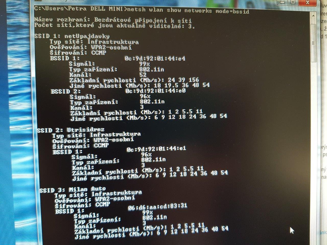

  10. @szt: jestli tě dobře chápu, ty příkazy v Powershellu slouží k zjištění stavu wifi adaptéru v notebooku (ovladače...). V tom případě to ani nemusím zkoušet, neboť NB je služební- tam bych stejně žádné změny dělat nemohl. Jestli máš pro mě nějakou radu na lepší nastavení routeru pro využití jeho možností, budu samozřejmě vděčný a budu tě všude chválit ;-)
  11. :-D "neptejte se co s tím bylo, ale už je to opravený". @szt: děkuji ti. Režim připojení na 2,4G jde měnit v rozsahu automaticky/ n only/ legacy. Každopádně po změně z režimu "automaticky" se na NB wifi objevila a nadále funguje a to i po změně zpět na automatiku. Jedinou změnu, kterou jsem zpozoroval je, že se objevilo zatržítko u položky "ochrana b/g" (a nejde odkliknout). Jak vidíš, vůbec tomu nerozumím, ale zkrátka to nějak začalo fungovat díky změně "tam a zpátky" na položce režim připojení. odkaz vede sem: https://www.asus.com/support/FAQ/1037422/
  12. Tak pánové od IT: Dle vašich rad jsem zrušil 40MHz pásmo na 2,4G... vypnul jsem chytré připojení... a přikládám obrázky s informacemi. (Netupajdavky, Utrisidrez jsou sítě z routeru; Milan auto je hotspot na mobilu; ostatní není moje) edit: malinko jsem opravil chyby- nedalo se to číst (netvrdím, že je to teď na 100%)
