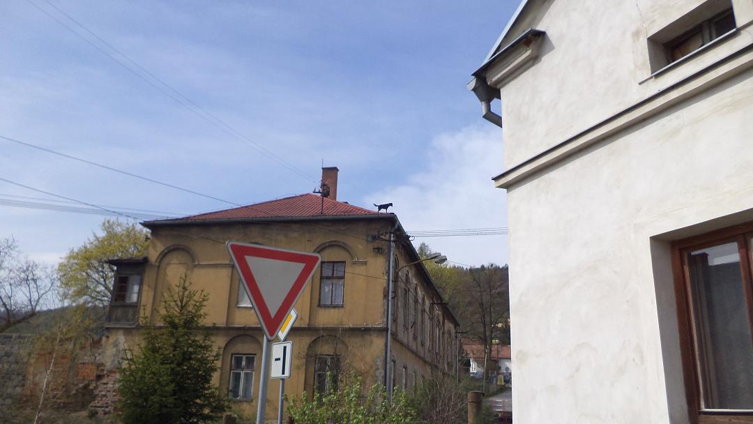

  10. Pejsek se má dobře, pejsek tam běhá už asi 14dní. Kupodivu on je tam šťastný, má okolo pořád spoustu lidí a dětí, pořád se tam něco děje. Prostě žije ve smečce, tak jak to psi mají rádi. Ráno vždycky oběhne ulici, teď si asi přibral do svých povinností i tu střechu. Má to i své výhody: střecha není posraná od holubů, hlídač má přehled o blížících se ,,zlodějích" , atd. Akorát na střešní průlez bych radši nechal připevnit cedulku ,,Pozor pes " , aby se kominík moc neleknul .
  11. Moji, etnicky lehce odlišní, sousedé vyšlechtili novou rasu. Pes střešní.

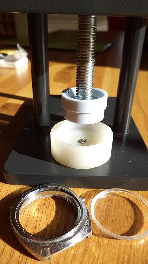

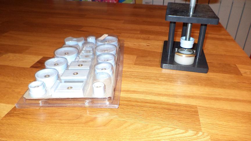

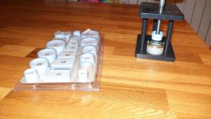

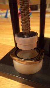

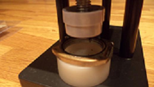

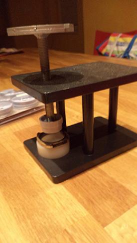

    No já jsem to docela nedávno zkoušel takto: Nejdříve jsem mrknul na vídeo: Potom jsem si na ebay koupil lisovací segmenty, okopíroval jsem od číňanů lis a vyrobil si ho. Při zkoušce lisovacích segmentů jsem zjistil, že ten spodní, do kterého se má sklíčko vylisovat, je moc mělký a sklíčko se do něj nevejde. Nechal jsem si za silonu vyrobit segment dle mého návrhu, tzn. aby podepíral pouzdro okolo drážky pro lunetu, a měl dostatečnou hloubku. Horní lisovací segment jsem použil o průměru 24mm, abych tlačil na dno vypoukliny sklíčka, a sklíčko vylisoval. Jemně to lupne, a sklíčko vypadne. Potom z něj volně vyndáš armovací kroužek. -Demontáž hotova. Při montáži jsem do sklíčka vložil armovací kroužek, na to jsem položil pouzdro, a celé to vložil do lisu obráceně, než při demontáži, zvolil vhodný lisovací segment, a pomalým utahováním lisu zalisoval. Vodotěsnost jsem ale nezkoušel. Toť je můj amatérský postup, doufám, že zkušení hodináři vloží profi postup, a upozorní na příp. finty, o kterých ještě nemám ponětí.

    V mých šťouralských pokusech jsem se dostal i k vylisování sklíčka z PS II. Jsem ale překvapený z toho, že mezi sklíčkem a pouzdrem není žádné těsnění. Jak je tedy prosím řešena vodotěsnost hodinek? Na stránkách Mavezu je v nabídce nějaké těsnění skel ,, I kroužky '', ale z označení rozměrů nejsem moudrý. http://www.mavex.cz/sklicka.
