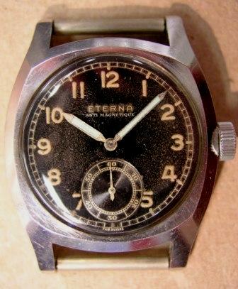

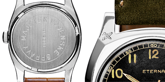

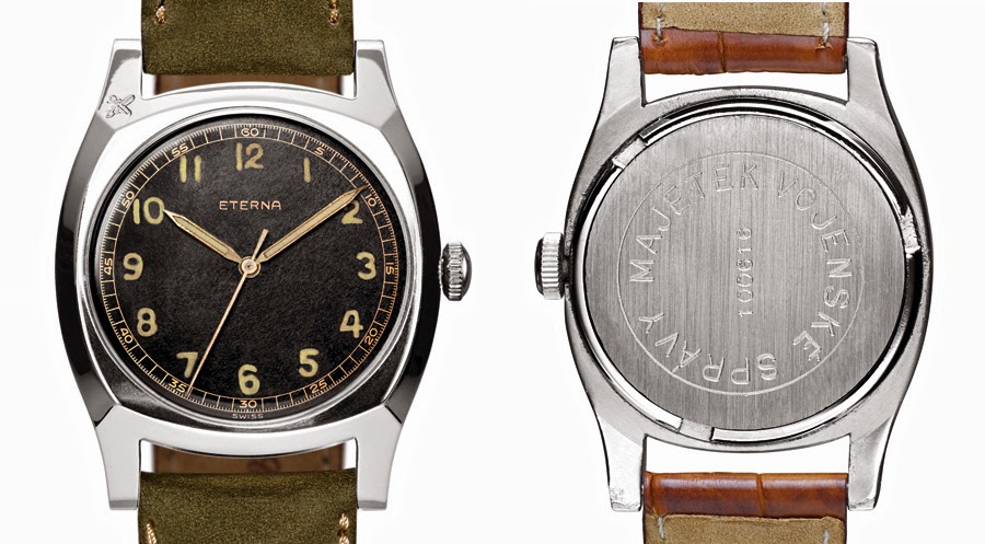

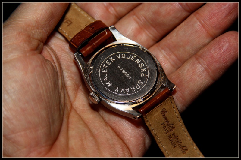

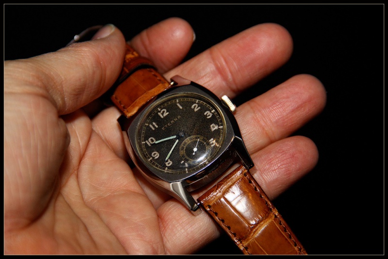

  1. Jak už to tak bohužel bývá, jen co jsem publikoval databázi hodinek Eterna MVS, tak jsem naprostou náhodou zjistil, že se už před několika týdny konečně objevily kvalitní fotografie jednoho velmi zajímavého exempláře (vojenské evidenční číslo 100616, z tzv. mnou označované ?první série?). Ten už v databázi sice je, ale s velmi chybnými identifikačními údaji. Musím popravdě přiznat, že jsem naletěl letošní jarní marketingové kampani Eterny k retro modelu ?Heritage Military 1939?. Její tvrzení o modelu z roku 1939 s kalibrem 852S pro naši vojenskou správu už jsem v tomto vlákně rozporoval. Nicméně to, že si v negativním smyslu pohrají s fotkami originálních hodinek, jsem nepředpokládal. Na následující dvou obrázcích, stažených z reklamních článků, by měl být právě exemplář čísla 100616. Na první pohled to vypadá, že oba pohledy patří k sobě, a že se jedná o pohledy na jedny a ty samé hodinky. Detailu v podobě odlišných řemínků, nebo detilu trochu jiných korunek, jsem nepřisuzoval důležitost. A to byla chyba. Tím v mé databázi vznikl unikát v tzv. ?první sérii? (hodinky s označením MAJETEK VOJENSKĚ SPRÁVY, číslem ve tvaru 100xxx), které ale na rozdíl od ostatních hodinek v této řadě mají centrální vteřinovkou a jsou na nožce označeny zkříženým římskými meči. To ale není pravda. Marketingový mágové od Eterny pustili do světa jen fotomontáž dvou různých hodinek, která se jim lépe hodila do povídaček o novém modelu z roku 2014 ?Heritage Military 1939?. Ve skutečnosti hodinky evidenčního čísla 100616 vypadají takto: Zdroj fotografií: www.passion-horlogere.com Tedy, stejně jako ostatní hodinky v první sérii (evidenční čísla ve formátu 100xxx) jsou to hodinky, které mají strojek s mimostřednou vteřinovkou. A vyražené zkřížené římskými meči se také nekonají. Zda se jedná o malé Eterny s kalibrem 520 (má předtucha) nebo velké Eterny s kalibrem 852 nedokážu z těchto fotek určit. Fotografie také ukazují, proč mám i určité a neskrývané pochybnosti o plné autenticitě této tzv. ?první série? Eterna MVS. Jestli ty hodinky pocházejí z druhé poloviny 30. let (?) 20. století (až třeba 50. let), tak to gravírování vypadá o mnoho a mnoho mladší. Mám podezření, že možná někdo kopíroval design gravírování na Eternách MVS tzv. druhé série, ale použil zcela jinou technologii. Pochopitelně je to i technologicky hodně odlišné od gravírování na hodinkách Longines MVS, Lemania MVS nebo Eterna MVS třetí série. A když už jsem byl v úpravách databáze, tak jsem znovu pročesal web a nalezl další exempláře klasické třetí série (číslování ve formátu 335xxx). Celkem je tam nyní 26 exemplářů z toho 19 exemplářů třetí série. Připojuji aktualizovaný seznam ve formátu PDF. Eterna-Majetek_vojenské_správy_2014-12-24.pdf Ve třetí sérii se tak objevil strojek s dosud nejnižším číslem 320xxx, který byl pravděpodobně vyrobený už v roce 1947. S novými přírůstky, se také zase trochu upřesňuje možný celkového rozsahu výroby. Pokud se odečte nejvyšší a nejnižší známé sériové číslo na víku, tak vyjde rozdíl 1021. Tedy si dovolím upřesnit moji teoretickou hypotézu a zvýšit odhad možného počtu hodinek Eterna MVS v tomto provedení na minimálně 1100 kusů. Poznámka: Přestože hodinky (klasické třetí série) označuji (a nejenom já) jako erární Eterny MVS, tak jsem neuvedl žádný přímý důkaz o tom, že všechny tyto hodinky mají za sebou armádní službu. Bohužel jen část jich je označena erárním symbolem zkřížených římských mečů na nožce pouzdra. U těch ostatní armádní kariéru předpokládám jen na základě nepřímých důkazů ? jejich nikoliv náhodné existenci právě na tuzemském vintážním trhu, samozřejmě způsobu provedení číslování víka pouzdra a hlavně vzhledem k tomu, že sériová a evidenční čísla zapadají do jedné číselné série s těmi označenými zkříženými meči.

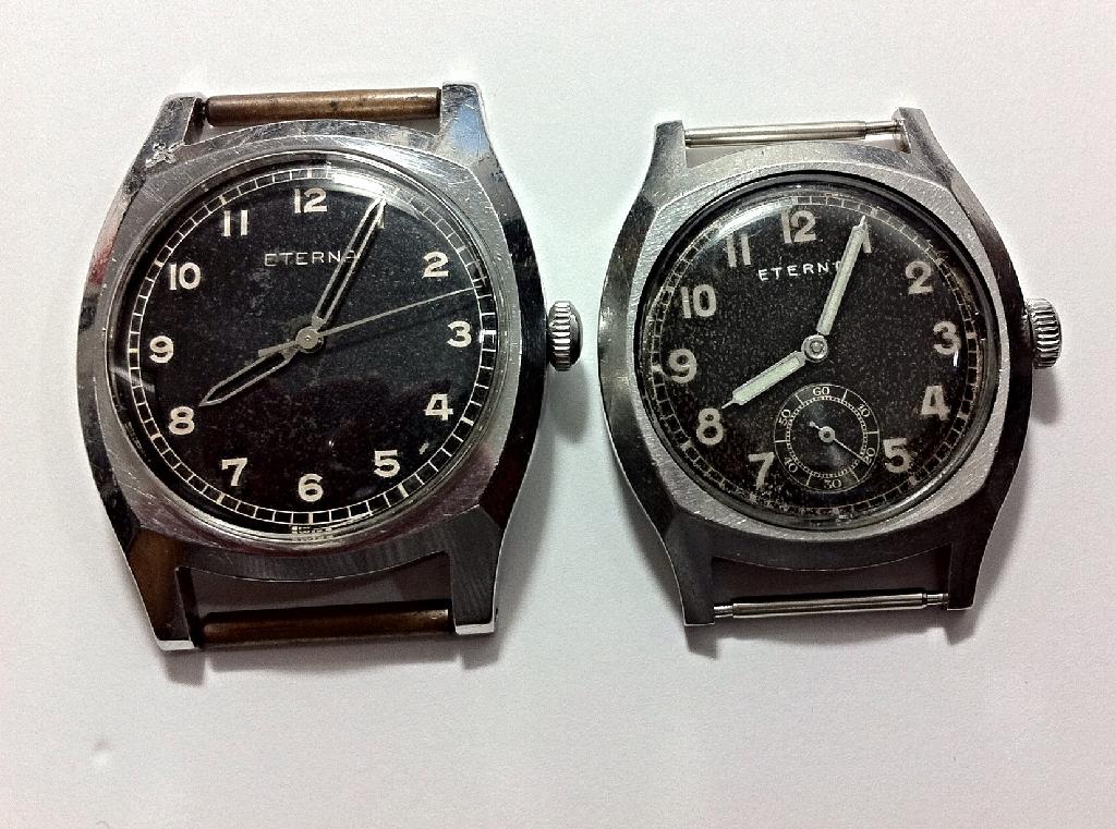

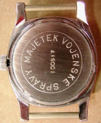

  5. 2) Eterna MVS Podobně jako u hodinek Lemania MVS jsem si udělal i statistický přehled i u hodinek Eterna MVS. Bohužel mám k dispozici fotografie pouhých 17 kusů. Viz přiložený PDF. Eterna-Majetek_vojenské_správy_2014-12-21.pdf Data z tohoto seznamu ukazují následující: Existují celkem tři rozdílné číselné řady (série) hodinek Lemania MVS! I když u jedné z řad nemám nejmenší tušení, zda se skutečně jedná o vojenské Eterny MVS. a ) První série První série nebo řada v seznamu je poměrně záhadou. Kruhový nápis ?MAJETEK VOJENSKÉ SPRÁVY? je doplněn číslicí ve formátu 10xxxx. Celkem jsem objevil 5 exemplářů s tímto značením. Popravdě řečeno moc se mi nelíbí provedení gravírování, které ale vypadá jako když bylo děláno nedávno na nějakém modernějším gravírovacím zařízení. Co je ale asi nejvíce překvapující, že jediný kus, který má zdokumentovaný strojek, je ve skutečnosti model s kalibrem 520 o velikosti 12 linek, kdežto ostatní řady Eterny MVS mají strojky řady 852/852S o velikosti 14 linek. Jako ukázkový příklad, jak vypadá zadní viko a jak vypadá číselník s mimostřednou vteřinovkou, přikládám dvojici fotografií tohoto provedení Etern MVS (je to odněkud z Chronomagu, zdroj už jsem nedohledal). Jaký je tam strojek, bohužel z těchto fotek nepoznám. Protože jsou si hodinky s malým i velkým strojkem tvarově velmi podobné, je na fotkách bez velikostní reference velmi těžké od sebe různé velikosti pouzder. V tomto případě na velikosti opravdu záleží. Nicméně dobrým vodítkem může (ale nemusí) být umístění vteřinovky. Mimostředná vteřinovka by mohla být prvním upozorněním, že se nemusí jednat o standardní poválečné Eterny. Pro srovnání velikostí malých a velkých hodinek Eterna přikládám ilustrační fotku z (zdroj MilitaryWatchResource forum). Vlevo jsou Eterna MVS s kalibrem 852S a vpravo jsou civilní Eterny s kalibrem 520. Velmi zajímavé je, že ten jediný známý malý strojek Eterna cal. 520, podle sériového čísla pochází už z roku 1937!. Pokud jsou v seznamu skutečně originální hodinky, nezbývá asi nic jiného než čekat na další případné nálezy a zejména na klíčové fotografie strojků, které se skrývají uvnitř. Proto jsem na začátku této série příspěvků v reakci na Cigiho zdůraznil, jak moc je důležité znovu se podívat na fotografie a další data o hodinkách Eterna, které za léta shromáždili zdejší členové. Zejména hlášení o hodinkách, které pocházely z pozůstalosti důstojníku, kteří ale nesloužili u letectva. Teoreticky je totiž možné, že MNO mohlo kupovat hodinky nejen pro letce (piloty, navigátory, dělostřelecké důstojníky,?), ale i pro čistě pozemní síly. Historie nám říká, že menší hodinky (nejen ty s cal. 520), ve 40. létech docela frčely. Jen britská vláda za 2. světové války odebrala zhruba 5000 kusů hodinek Eterna s kalibrem 520 (zapouzdřené v pouzdru kruhového tvaru), plus desetitisíce dalších podobných hodinek s jinými kalibry od dalších 11 švýcarských hodinářských firem. Všechny tyto hodinky byly určeny pro polní použití a dnes jsou známy podle britského oficiálního označení jako WWW (Wrist Watch Waterproof). Šlo československé MNO podobnou cestou a objednávalo si také menší hodinky pro polní použití? Vyloučit se to podle mne zatím nedá. Podle armádních evidenčních čísel v rozsahu 100517 až 101343 (rozdíl je 826) lze stanovit teoretickou hypotézu, že mohlo existovat minimálně 1000 kusů hodinek Eterna MVS v tomto provedení. V případě, že číslování začalo od 100001, pak mohlo existovat dokonce minimálně 1500 kusů. Samozřejmě pokud se tu nehoním za novodobě očíslovanými hodinkami. b ) Druhá série Druhou sérii číslování už jsem popisoval v minulé sérii mých příspěvků. Na víku jsou označeny kruhovým nápisem ?Majetek vojenské správy? a číslem ve formátu HS.xxx. Dosud jsem viděl fotografie dvou hodinek tohoto provedení. Podle internetových přehledů sériových čísel strojků Eterna byly strojky obou exemplářů vyrobeny okolo roku 1938 (možná 1937-1938). Podle armádního evidenčního čísla HS.143 lze stanovit teoretickou hypotézu, že mohlo existovat více než 150 kusů hodinek Eterna MVS v tomto provedení. c ) Třetí série Třetí série je nejznámější a nejrozšířenější. V tabulkovém přehledu je 10 exemplářů. Všechny jsou osazeny kalibrem 852S s centrální vteřinovkou a na víku jsou označeny jen šestimístným sériovým číslem hodinek ve tvaru 335xxx , které pochází přímo do výrobce hodinek. Většina těchto exemplářů má také vyražené zkřížené římské meče na levé horní nožce. Sériová čísla strojků jsou v rozsahu 329xxx až 341xxx. Sériová čísla na víku jsou ale jen v úzkém rozsahu 3357xx až 3358xx. Podle sériových čísel strojků se dá říci, že strojky byly vyrobeny v rozmezí let 1948 až 1950. Na základě některých analogií s britskými Eternami WWW, lze říci následující. Výrobce běžně používal jiné sériové číslo strojku a jiné sériové číslo na víku. Strojky bral z výroby tak, jak byly k dispozici a není zde ani prostá posloupnost nebo jiná přesná matematická závislost mezi čísly strojků a sériovými čísly na víku. U číslování hodinek Eterrna MVS jsem ale zaznamenal jednu zajímavost. Při porovnání rozdílů mezi sériovými čísly se ukázala zajímavá závislost daná zřejmě rokem výroby strojku. Tedy asi označování výrobce přeci jenom nějakou logiku mělo. U strojků vyrobených pravděpodobně v roce 1949 je rozdíl mezi číslem strojku a číslem na víku vždy okolo 12-13 tisíc a naopak u strojků z roku 1950 je rozdíl vždy okolo 53,5 tisíc. To už není úplná náhoda. I na základě tohoto velmi přibližného statistického modelu opřeného o pouhých 10 vzorků si dovolím navrhnout hypotézu, že výrobce pravděpodobně v každém roce shromáždil objednaný počet kusů strojků a ty pak v jedné výrobní dávce zapouzdřil a expedoval. Praktickým důsledkem této hypotézy by je další hypotéza, že naše MNO objednalo hodinky ve více objednávkách (odhadem 2 až 3), nebo požadovalo dodávky rozprostřené do více let. Velice zajímavá čísla se také týkají celkového rozsahu výroby. Pokud se odečte nejvyšší a nejnižší známé sériové číslo na víku, tak vyjde rozdíl 960. Lze proto stanovit teoretickou hypotézu, že mohlo být celkem objednáno minimálně 1000 kusů hodinek Eterna MVS v tomto provedení. d ) Závěr Pouze na základě shromážděných čísel o 17 různých hodinkách jsem si dovolit stanovit svoji zatím nepotvrzenou hypotézu, že hodinky Eterna MVS mohly být dodávány ve třech různých sériích. První série je zatím záhadou, kde není moc platných dat a navíc se mi osobně nelíbí moderní způsob provedení gravírování na zadním víku. Pokud jsou ale originální, tak je tu podezření, že se jedná o sérii malých hodinek Eterna s kalibrem 520 s mimostřednou vteřinovkou. A pokud jsou evidenční čísla pravá, tak se mohlo jednat o sérii až 1000-1500 kusů. Zda série byla skutečně předválečná, jak by naznačoval jediný datovaný strojek, na to je bez dalších nálezů nemožné dojít k definitivnímu závěru Druhá série je zatím nejmenší co do počtu nálezů, ale tyto velké hodinky Eterna s mimostřednou vteřinovkou a válcovým pouzdrem byly s velkou pravděpodobností vyráběny před válkou okolo roku 1938 (s možným přesahem do let 1937-1938). Zatím není moc důkazů o celkovém množství, ale mohlo byt se jednat o sérii minimálně 150 kusů. Třetí série, neboli ?klasické? velké hodinky Eterna MVS s centrální vteřinovkou jsou jednoznačně poválečnou záležitostí a byly okolo let 1949-1950 (s možným rozsahem 1948-1950) a celkový počet kusů by mohl být teoreticky až 1000 kusů.

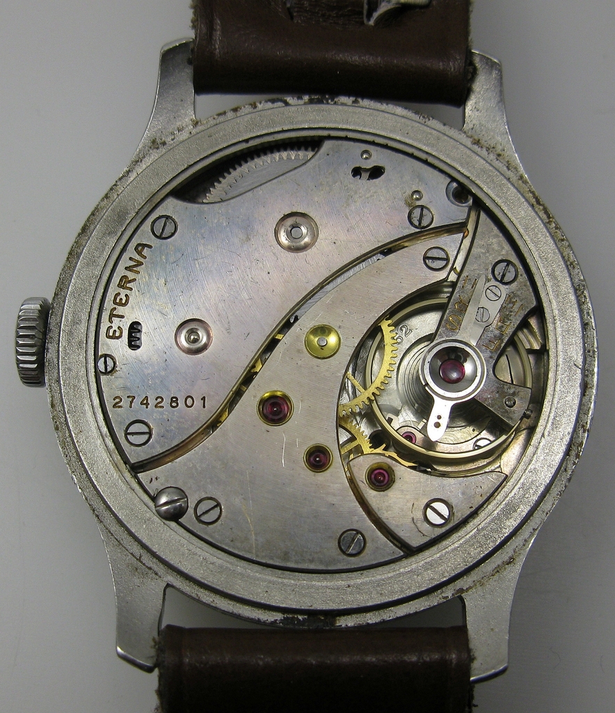

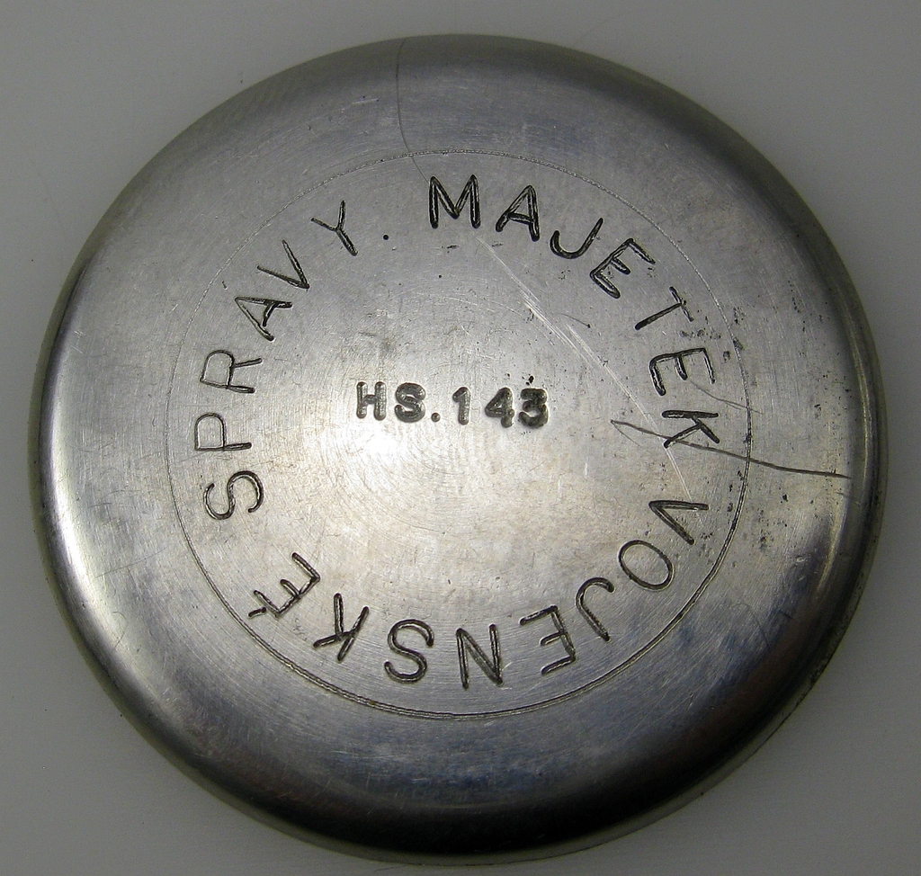

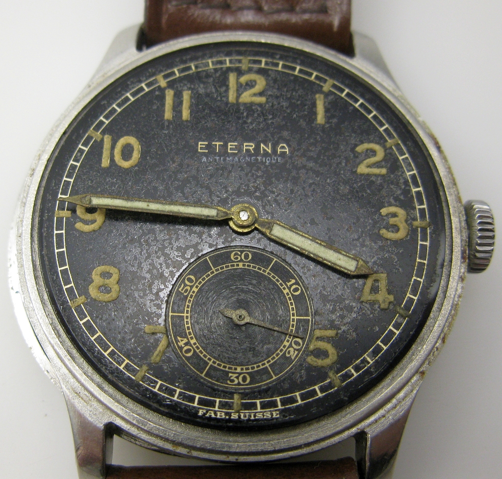

  10. 3) Největší záhadou u hodinek Eterna MVS, na kterou jsem bohužel nikde nenašel žádnou odpověď, je výskyt hodinek s kalibrem 852 s mimostřednou vteřinovkou a odlišným pouzdrem kruhového tvaru. Na víku jsou označeny kruhovým nápisem Majetek vojenské správy a číslem ve formátu HS.xxx. Dosud jsem viděl fotografie dvou hodinek tohoto provedení. První jsou HS.109, číslo strojku 2472911 (číslice 9 je odhad, není moc dobře rozlišitelná) a druhé HS.143, číslo strojku 2742801 (viz přiložená fota). To už by neměla být náhoda. Podle internetových přehledů sériových čísel strojků Eterna by to znamenalo, že oba strojky byly vyrobeny okolo roku 1937. A pokud Pro mě je asi někdy v té době byly vyrobeny také vlastní hodinky, pak je možné, že byly dodány československému MNO ještě před rokem 1939. Co si tom myslíte? Autora a zdroj níže přiložených fotografií bohužel neznám.
  11. 2) Chaos do výše uvedených názorů, že Eterny MVS jsou čistě poválečná záležitost, nám nově zanáší sám výrobce ? Eterna. V roce 2009 sice sami přiznali, že jejich archív není informačně na výši (vzhledem k pohnutějším osudům firmy asi nelze čekat podobné podnikové archivy jako u Longines). Nicméně současná marketingová tvrzení Eterny z roku 2014 použitá v souvislostí s uvedením retro modelu ?Heritage Military 1939? stojí za pozornost čtenářů tohoto vlákna: ?they are based on a pilot watch the brand has created for the Czechoslovak army in 1939?. Eterna built its Czech pilot?s watches, to the exact specifications of Czechoslovak technical experts: a black dial, with three hands and hour figures coated with a green luminous compound and a sturdy brushed and polished steel case. ?The back of the 1939 model featured the words ?Majetek Vojenské Správy? (property of the military department) and sometimes a pair of crossed daggers on the 11-o?clock case horn? Zdroj: www.watchpaper.com/2014/06/01/eterna-heritage-military-two-models-based-on-a-1939-pilots-piece/ Výrobce tedy tvrdí, že Eterny MVS s kalibrem 852S dodával československému MNO už v roce 1939. Osobně se obávám se, že v tomto případě jde o spíše o marketingové zbožné přání. K tomuto názoru mě vedou následující úvahy. Mám pochybnosti o jejich archívu. Dále pokud vím, tak zatím nikdo nepublikoval fotografie hodinek MVS s kalibrem 852S se sériovým číslem, které by odpovídalo roku výroby 1939 (nebo dříve). A také úvaha, že v Československu roku 1939 už nebyla vhodné doba na objednávání nového vojenského materiálu. Zbrojní horečka našeho MNO vrcholila už v roce 1938, kdy výdaje na obranu dosáhly zhruba 15% HDP. Za kritické situace, kdy hrozilo bezprostřední vypuknutí války s hitlerovským Německem, je pochopitelně možné, že MNO potřebovalo okamžitě zvýšit objem dodávek veškerého válečného materiálu. Proto je možné, že mohlo zakázky diverzifikovat k co nejvíce dodavatelům schopným splnit požadavky. To by se pochopitelně mohlo týkat i náramkových hodinek. Nedá se tedy zcela vyloučit, že kromě dosud prokázaných hodinek značky Longines, se u nás mohly ve velkém objevit i další značky. Muselo to být ale spíše v roce 1938, možná i o něco dříve. V roce 1939 už to nemělo význam. Akceptování mnichovského diktátu na podzim 1938, kdy jsme ztratili 30% území a obyvatel na nich žijících, totiž ve svém důsledku znamenalo reorganizaci a redukci velikosti armády. Válečný materiál byl naopak nabízen k odprodeji. V tomto období tedy spíše dobíhaly jen zbrojní kontrakty uzavřené už v předmnichovském období. Proto se mi moc nezdá tvrzení Eterny o hodinkách speciálně pro československé letce z roku 1939. Pokud ano, musela by datace být spíše do roku 1938. A překvapivě existují hodinky Eterna MVS, které by toto mohli splňovat. Jen vypadají zcela jinak, než dnes tvrdí Eterna. Více v následujícím bodě.
  12. A proč jsou Eterny pro mě stále více méně záhadou? 1) Pokud se bavíme o Eternách MVS s kalibrem 852S s centrální vteřinovkou, tak vše dobře sedí na hodinky z poválečného období (i když přesnější přehled není nikde publikován, víme, že kolega SAS má hodinky s ověřeným datem výroby v roce 1949). Nicméně s výjimkou dědictví, tu u drtivé většiny exemplářů chybí nějaký příběh, odkud se vzaly. A protože u řady exemplářů není na nich žádný důkaz, že někdy byly majetkem MNO (respektive MO), tak je podle mě spolehlivé potvrzování autenticity ?erárních? hodinek Eterna velká výzva. Například jsem dosud neviděl hodinky s kalibrem 852S, kde by se přesně shodovalo sedmimístné číslo strojku a sedmimístné číslo vyznačené na vnitřní a/nebo vnější straně víka pouzdra. Armádní chaos nebo výrobní standard Eterny? Zná někdo hodinky, kde se ta čísla shodují? Naštěstí existují (a naštěstí nikoliv osamocené) exempláře s kalibrem 852S, které májí na přední straně levé horní nožky vyražený vždy shodný symbol ?zkřížených římských mečů?, tedy úřední značku vojenské přejímky materiálu používanou u našeho ministerstva obrany. Příkladem jsou následující fota hodinek se strojkem typu 852S, sériového čísla 3370684, který by podle internetových databází mohl být vyroben cca v letech 1948-1949 (autor fota: JPS, zdroj). Zběžně jsem projel dostupné fotografie strojků z hodinek, které byly nebo by mohly být skutečně MVS. U modelů s kalibrem 852S jsem zaznamenal sériová čísla jen v rozsahu 33xxxxx-34xxxxx. Podle on-line databází sériových čísel strojků Eterna by tedy mohly být vyrobeny někdy v letech 1946-1950. Tedy poměrně úzké rozpětí času, kdy asi vznikly je docela zajímavé. Načasování do konce 40. let je totiž ve shodě s politickou situací v Českolovensku po únoru 1948, kdy musel logicky nastat odklon od strategie pořizování hodinek ve Švýcarsku. Mimochodem je tu i oficiální důkaz, že naše armáda znala Eterny. Položka ?hodinky antimagnetické eterna? (ale i položky ?longines? a ?lemania?) je v roce 2014 stále zanesena v současné počítačové databázi majetku Ministerstva obrany ČR. Ovšem se suchou poznámkou, že uvedený materiál už ve skladech není (to mám potvrzeno dalším pátráním) a že jaksi už nejde objednat. Pochopitelně detaily o sériových číslech nebo modelu hodinek/strojků jsou přesně ty informace, které k naši škodě současné armádní databáze neobsahují.
