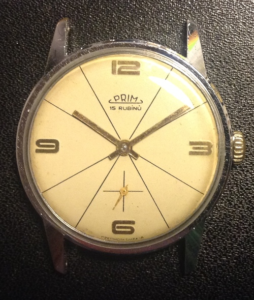

    bastlení
    Já tam vidím datumové okno, takže bych řekl, že je to kal.52. Ale to je v podstatě jedno.

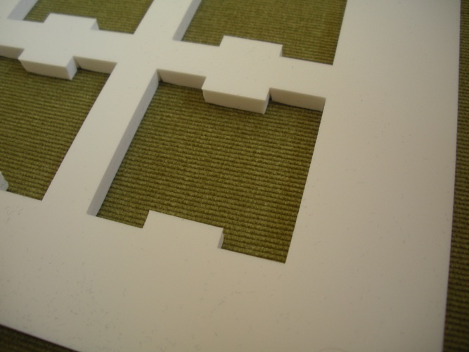

    Hodinkovnice

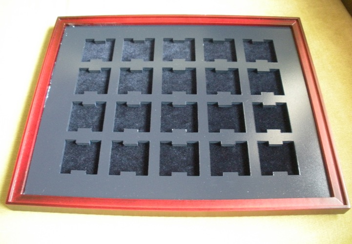

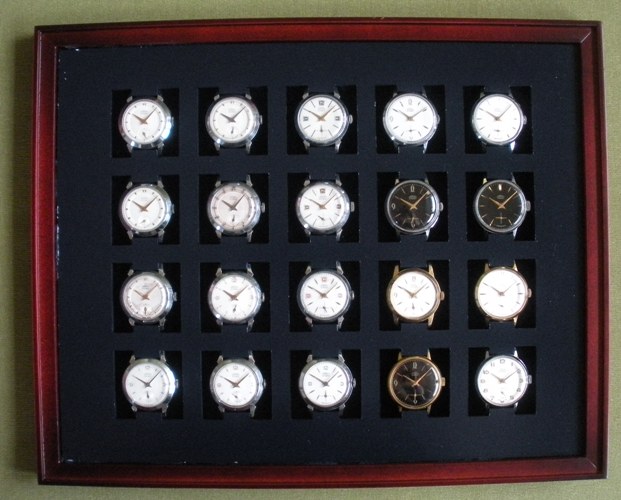

    Hodinky stěžejky nemají, nešly by vložit do rámečků. Tím že je výstupek vyroben přesně, hodinky drží samy a ani při větším náklonu nevypadávají. Kdybych plato otočil, tak samozřejmě vypadnou. Ale asi jsem použil špatnou barvu nebo dobře neodmastil povrch, protože se z plastu loupe poměrně snadno. To budu muset ještě vychytat.
  9. Luk
    Hodinkovnice

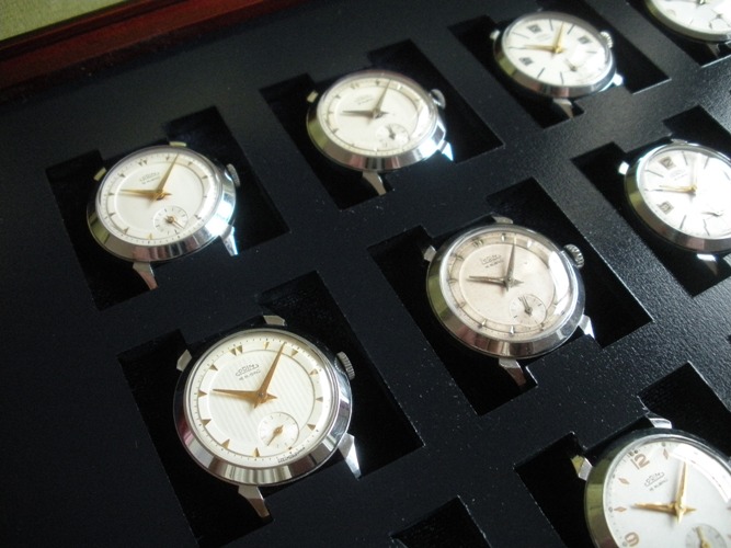

    Nevim přesně co je to za materiál. Nechal jsem si rámeček vyřezal ve firmě kde dělají reklamní plachty a cedule.
  10. Luk
    Hodinkovnice

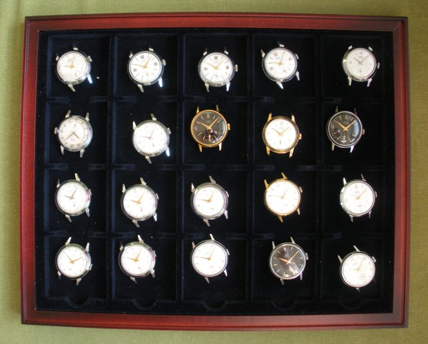

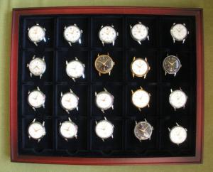

    Na sbírku používám třípatrové krabice původně na uložení mincí. Drobnou nevýhodou je, že se hodinky při manipulaci hýbou a otáčejí. Nechal jsem vyřezat z plastu rámeček s otvory pro hodinky a nahradil jim původní rozdělení v krabičce. Rámeček jsem nabarvil a pod něj nalepil semišovou látku. Poslední úpravou bude doplnění štítku s číslem typového označení podle katalogu.

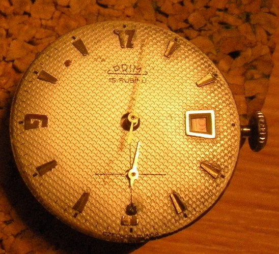

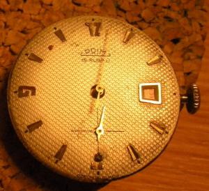

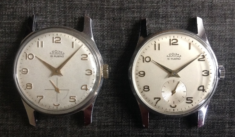

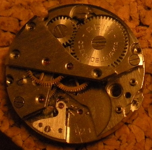

    V knize Hodinky PRIM 1954 - 1994 je fotka hodinek č. 167 s popisem: Technický unikát - dvě funkční sekundové ručky na jednom číselníku. Protože takový unikát nemám a v inzerci lezou ceny do závratných výšek a protože mě zajímalo jak ho vyrobit a protože mám doma spoustu vraků, nezbylo než se o to pokusit. Podařilo se mi zhotovit hned dva unikáty unikátů, protože mám strojky nejen se dvěma sekundovýma ručkama na jednom ciferníku, ale i s datumovkou. Celá operace je velmi jednoduchá takže návod pro vás kdyby jste se do toho taky chtěli pustit. Vyzkoušel jsem dva způsoby: Na první jsem použil strojek TYP 015, který jsem rozebral a v základně jsem vyměnil ložisko vteřinového kola a taky samotné vteřinové kolo ( z vraku strojku TYP 121). Celé poskládal zpět a je hotovo. Na druhý způsob jsem využil základnu strojku TYP 52.1 kde je potřeba zvětšit díru pro hodinové kolo ze strojku TYP 015, vyměnit mezilehlé kolo a osadit můstky a nástavbou taky z TYPu 015. Nic složitého a vše do sebe perfektně pasuje.
  12. Pro typové označení 50 043 1 máme další variantu. Dvanáct zlatých plastických čísel na stříbřeném ciferníku, ale bez zahloubení pro mimostřednou vteřinovku. Uvnitř je strojek Typ 011, podle čísla vyrobený někdy v roce 1961.
