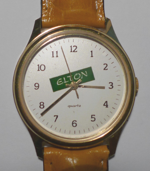

  5. Mám doma hodinky s nápisem ELTON, ale nejsou to potápěčské Sporty 68 150 1 pro MNO ani ladičkové, nejsou v katalogu. Nemáte někdo něco "ELTON" podobného ?

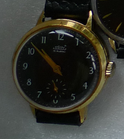

    Krásné, tak to má byť, eltony na černém orlíkovém pásku a staré prim sport, hmmmm
  18. Je to tak správně, číselník s těmito ručkami s velkou lumi patří společně se strojkem TYP010 do postspartakového pouzdra. Stejná kombinace číselníku , ruček a strojku byla občas i ve 14-ti karátovém pouzdru

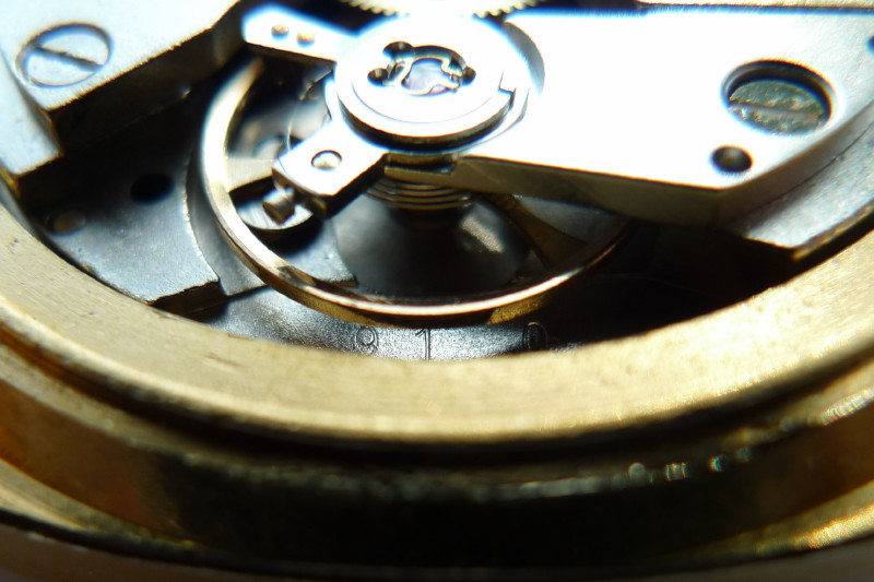

    Udělal jsem si pro radost fotku hodinek, kde jsem jako zátiší použil záruční list standardně dodávaný ke kal. 96. Jen mě trochu vadilo, ze 4 uváděných variant strojku kalibru 9x se sériově vyráběl jen jeden. Tak jsem na tom pár let trochu zapracoval a vysněné zkompletované zátiší je konečně na světě - fotka záručního listu s hodinkami kalibrů 90, 91, 96 a 97 .
  20. Tyto hodinky mají ještě jednoho bratra jen s datumovkou a v trochu jiném barevném provedení, také mi jejich číselník přišel takový vyváženější...... Ale nic naplat, kal. 97 je o level výše než 96, krásný kousek pro potěchu oka.
  21. Hodinky kalibru 9x vznikaly po roce cca 1975 na na větší základně (25,6 mm) a s vyšší frekvencí 21600. Do sériové výroby se dostal jen kal. 96, kal. 97 byl po pár desítkách kusů zastaven, kal. 90 a 91 vyrobeny jen jako prototyp v řádu kusů. Kal. 64 vznikl až po revoluci v r.1992-1993 jako kombinace starého kalibru 68 a novějšího 96.

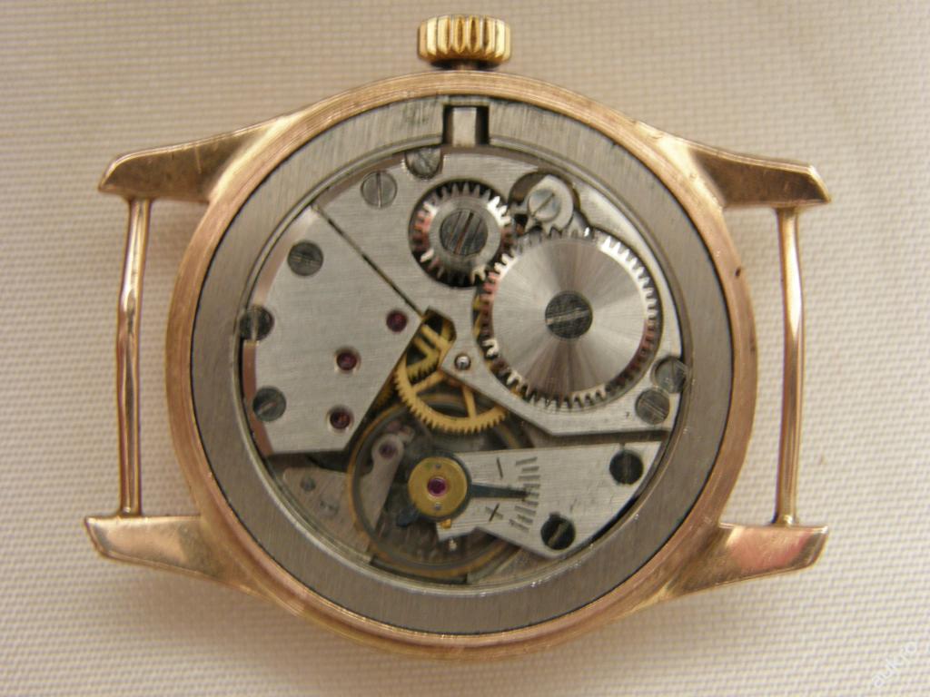

    Pokud by pouzdro to nabízeli kolem roku 1964, určitě by tam nedávali dávno překonaný strojek z 1958-1960, ale něco novějšího, co se zrovna vyrábělo - např. 0111. A pochybuji, že při socialistické masové snaze o uspokojení všech s co nejnižšími náklady jsi si mohl vybrat individualizaci v podobě číselníku, jaký jsi chtěl.........Spíš se někomu starý číselník okoukal nebo poškodil a tak si tam nechal dát od hodináře nový, který mu dělal větší radost...
  25. stanik73
    PRIM v inzerci.

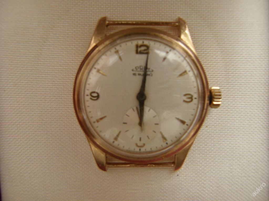

    U těchto zlatých 14k primek se vážně domnívám, že se jedná o složeninu nebo byl původní číselník nahražen novějším reliéfním. Neshoduje se hlavně datace strojku a číselníku. Strojek je TYP 010 (lze při velkém zvětšení přečíst), odpovídá tomu i chybějící nápis prim na ozubeném kole a chybějící vyražené číslo na strojku. Zlaté 14k primky pánské velikosti z továrny měly strojky TYP 010 nebo TYP 0101, což odpovídá roku 1958-1960. I výskyt typů číselníků na aukru nebo ve sbírkách odpovídal u pánských 14k primek nejstarším primkám. Naproti tomu reliéfní číselník na prodávaných hodinkách se vyskytuje až později, mám ho 3x v hodinkách se strojky TYP 0111, 50 a 50.1 Namátkou aktuální výběr z aukra - TYP 0111 http://aukro.cz/prim-kalibr-typ-0111-reliefni-cifernik-i4568576976.html
