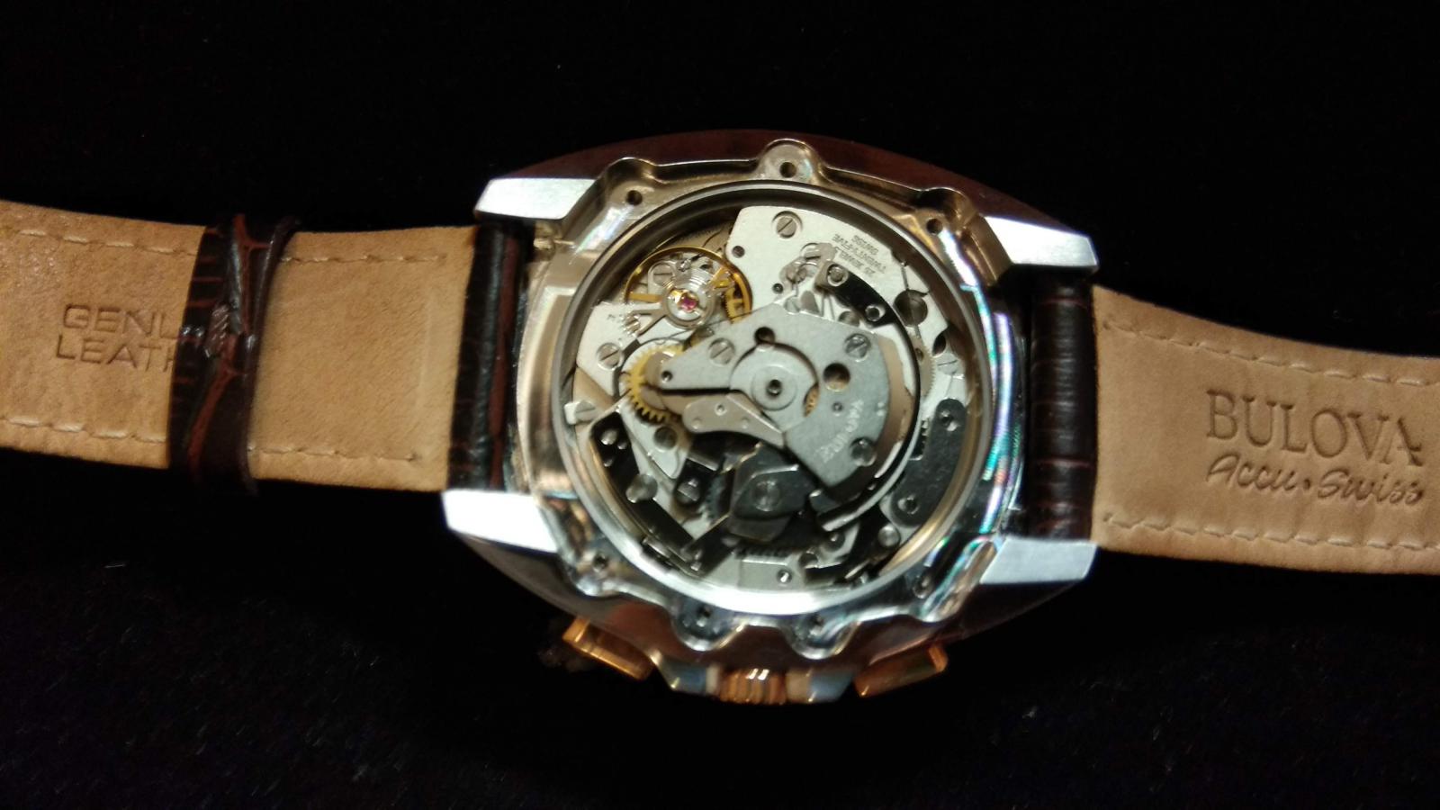

code2 Odesláno 16. března 2018 Autor Nahlásit Odesláno 16. března 2018 (upraveno) Tak to s těmi mými prvním chronografy nedopadlo moc dobře - bylo mi divné že není absolutně slyšet rotor a že se mně hodinky párkrát zastavili na ruce. Tak jsem napsal prodejci, a ten mně odepsal, že mohu hodinky odnést svému hodináři a že mně zaplatí opravu. No a dnes mně hodinář posílá email s fotkami, kde prostě jaksi chybí rotor! Tak jsem mu napsal, ať mně pošle nový kus který je v pořádku nebo ať mně pošle celou částku nazpátek, tak jsme zvědav jak to dopadne.. Každopádně jsem nasranej. Kupoval jsem zde https://www.ebay.com/itm/Bulova-Accutron-Mens-65B167-Accu-Swiss-Chronograph-Black-Dial-Watch/262585766586?epid=702914393&hash=item3d2354d2ba:g:asUAAOSw65FXt2fC Upraveno 16. března 2018 uživatelem code2
Harwey Odesláno 16. března 2018 Nahlásit Odesláno 16. března 2018 hmm, tak to je pech... ako sa hovori, nie je vsetko zlato co sa blisti.... to su tie refurbished a inak postahovane, opravovane hodinky. som zvedavy ako sa teda predajca k tomu postavi.
code2 Odesláno 16. března 2018 Autor Nahlásit Odesláno 16. března 2018 Právěže tohle mají být nové hodinky, alespoň to borec píše v popisu, viz screen.
Harwey Odesláno 16. března 2018 Nahlásit Odesláno 16. března 2018 za tu cenu urcite nie akurat dnes som cital ze na ebay predajcovia velmi radi pisu k popiosm new with tags, alebo podobne zvasty to nebude len tak
code2 Odesláno 9. dubna 2018 Autor Nahlásit Odesláno 9. dubna 2018 JJ, prodejce mně napsal, že mně zaplatí opravu až do výše ceny hodinke, takže jsou u hodináře
