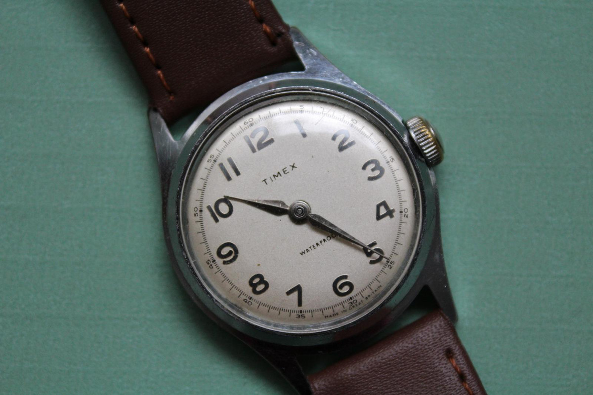

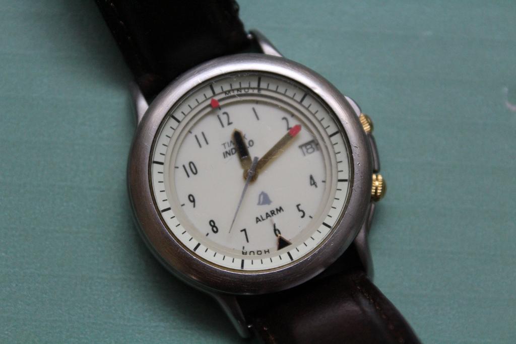

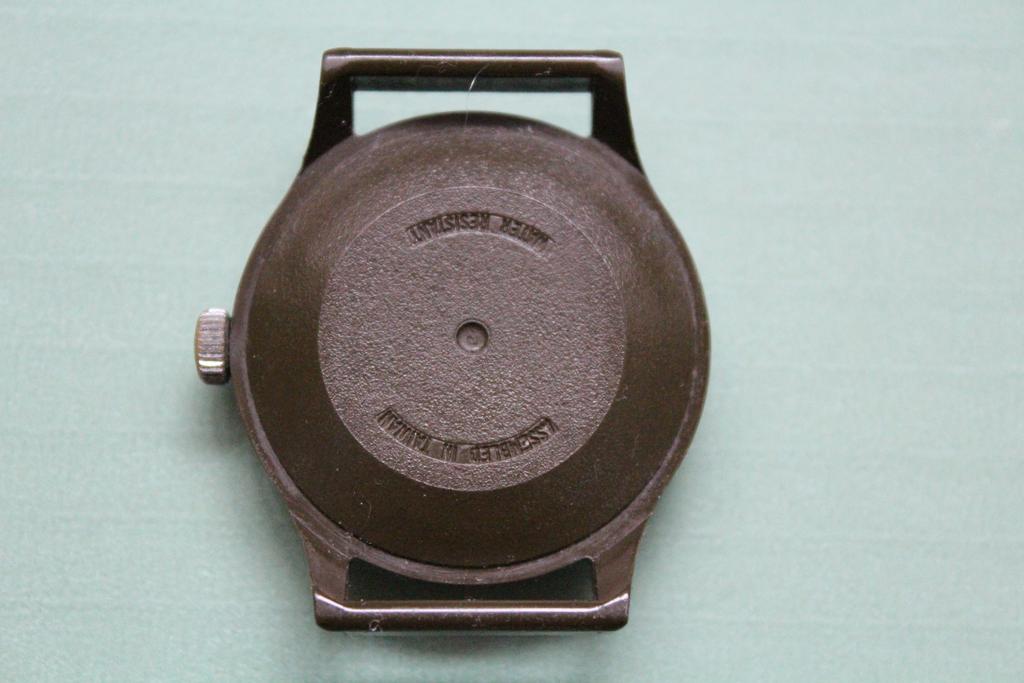

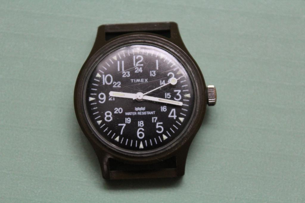

Kon-tiki-taki Odesláno 18. února 2019 Nahlásit Odesláno 18. února 2019 Ahojte, nepoznáte nejakého šikovníka, ktorý by sa mi vedel pozrieť na tieto staršie kúsky od TIMEXu? Ideálne Bratislava a okolie, ale nie je podmienkou. Vintage Marlin Timex "Made in Great Britain". Idú veľmi rýchlo, ca. +2 hodiny denne. Odmagnetizované bez efektu. Pôvodné mechanické Camper "Macgyver" z 80-tych rokov. Strojček M24 caliber. Išli vynikajúco, padli na podlahu a už tikajú len asi minútku, potom šmitec. Konštruované ako jednorazové neservisovateľné hodinky. Nedajú sa otvárať zozadu, bude potrebné vybrať strojček cez ciferník. Niečo o hodinkách a konštrukcii http://randomfootage.homestead.com/timexcamper.html Posledné Timexy nie sú mechanické. Všetko funguje, okrem 12-hodinového alarmu. Tipujem, že sa niekde prerušil kontakt v okruhu spínanom hodinovou ručičkou. Hodinový alarm funguje.

ramon Odesláno 18. února 2019 Nahlásit Odesláno 18. února 2019 Mechanické strojky Timex (jako např. ten M24) jsou aušus bez kamenů a je to snýtovaný, takže to ani nejde rozebrat. Vyhoď to.
Kon-tiki-taki Odesláno 18. února 2019 Autor Nahlásit Odesláno 18. února 2019 Ďakujem za tip. To mám prakticky len cez cestu :-) @ramon: Tak som aj predpokladal. Skôr som myslel, že by sa tam dal vložiť nový strojček, či?
ramon Odesláno 18. února 2019 Nahlásit Odesláno 18. února 2019 Novej neseženeš a starej bude podobně vylágrovanej.
Kon-tiki-taki Odesláno 19. února 2019 Autor Nahlásit Odesláno 19. února 2019 Vo svojej nevedomosti som si myslel, že by tam mohol pasovať nejaký úplne iný strojček, než od Timex. Práve mi tu na stole začali tikať a idú už vyše hodinu, tak hádam im ešte nebude koniec. Možno ich len treba nejako vyčistiť? Asi trepem, do hodiniek sa veľmi nerozumiem, Veď uvidíme.
