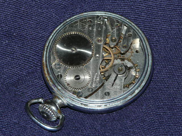

Návštěvník tolja Odesláno 18. května 2009 Nahlásit Odesláno 18. května 2009 Máte někdo ponětí, co jsem to ulovil? Vím, že je to v hrozným stavu, ale určitě to je řídcesevyskytující věcička. Na číselníku je 1GZČ im kirova a na strojku jsou nápisy 15 kamenů 1. typ a NKM GČZ MOSKVA, 1-9 a výrobní číslo 54448. Obsah je dostupný pouze registrovaným uživatelům. Registrace na Chronomag Fórum je zdarma. Pokud již registraci máte, přihlaste se, prosím. Obsah je dostupný pouze registrovaným uživatelům. Registrace na Chronomag Fórum je zdarma. Pokud již registraci máte, přihlaste se, prosím.
afrikab Odesláno 18. května 2009 Nahlásit Odesláno 18. května 2009 (upraveno) Mas pravdu, zas tak moc jich asi vyrobeno nebylo. Ja mam stejny strojek v jednech naramkovych hodinkach (ZDE). Podle znacek na kalibru si muzes urcit sam, kdy byly vyrobeny: http://www.netgrafik.ch/russian_logos.htm Upraveno 18. května 2009 uživatelem afrikab
Návštěvník tolja Odesláno 19. května 2009 Nahlásit Odesláno 19. května 2009 Mas pravdu, zas tak moc jich asi vyrobeno nebylo. Ja mam stejny strojek v jednech naramkovych hodinkach (ZDE). Podle znacek na kalibru si muzes urcit sam, kdy byly vyrobeny: http://www.netgrafik.ch/russian_logos.htm Díky Tome, tušil jsem, že se ozveš. Takže ty moje podle loga vycházejí na rok 1940. Když jsem je kupoval, tak korunka s osičkou byly vyndyvací a zastamdací, ale nic to nebylo - jen utáhnout šroubek. Setrvačka se zdá být v pořádku, takže půjdou k hodináři na "vyčištění".
