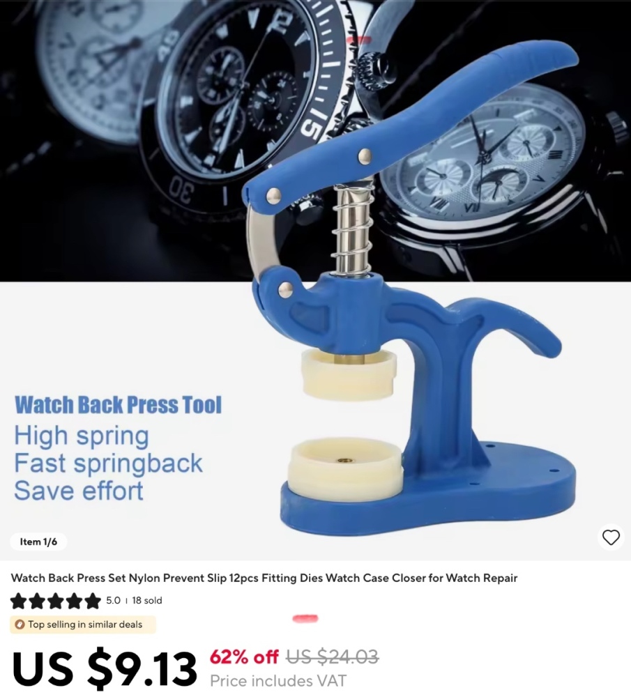

Jerryl Odesláno 28. července 2025 Nahlásit Odesláno 28. července 2025 Taky mi to rukou nešlo, jsem ořezávátko, ale vybavený. Používám tohle: Obsah je dostupný pouze registrovaným uživatelům. Registrace na Chronomag Fórum je zdarma. Pokud již registraci máte, přihlaste se, prosím. 1
