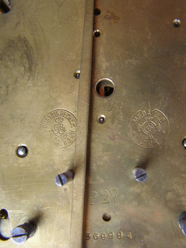

Vlado1 Odesláno 3. července 2009 Autor Nahlásit Odesláno 3. července 2009 Hodiny som rozobral, vyčistil a namazal. Ložiská sú pravdepodobne v poriadku. Nevšimol som si žiadne vydratie (elipsy v doskách). Kolieska sa po vložení do dosky nedali vychýliť viac ako približne 10 stupňov od kolmej polohy (koľko je maximum?). Čapy som vyčistil, ale neleštil. Jednak nemám sústruh, ale hlavne sa na to necítim a ani to skúšať nebudem, ručne už vôbec nie. Je to potrebné robiť pri každom čistení, alebo len keď je pod lupou vidno nejaké nerovnosti? Výchylka kyvadla medzi krajnými polohami je veľmi zhruba 4 cm, čo je u týchto hodín podľa všetkého postačujúce. Bicí mechanizmus teraz už odbíja bez problémov. So Silichrómom sa mi úplne nepodarilo odstrániť hrdzu zo všetkých oceľových súčiastiek. Nabudúce to skúsim aj s kyselinou citrónovou, pretože chcem, aby boli dokonale lesklé. A vyskúšam aj farbenie na modro. lorch, dodatočne som zistil, že hodiny nie sú až tak staré. Boli vyrobené začiatkom roku 1910. Zrejme si vychádzal z toho, že boli vyrobené vo Freiburgu (teraz Swiebodzice). Tieto sú z Broumova a okrem toho tyčový gong bol patentovaný až v roku 1898. Ak má niekto záujem zistiť vek svojich hodín Gustav Becker, John Hubby to vie povedať veľmi presne. Špecializuje sa na ne. Haslermetra, chápem tvoje obavy a ďakujem za fandovstvo. Ubezpečujem ťa, že k hodinám mám patričnú úctu. Pre mňa to nie je len zberateľský kúsok kúpený niekde na burze. Je to vec, ktorá ma spája s ľudmi, ktorí tu už nie sú, a preto majú pre mňa nesmiernu hodnotu. Inak by som sa do toho vôbec nepúšťal. Nechcem a nikdy ani nebudem amatérsky hodinár. Chcem sa len naučiť dať týmto hodinám všetko čo potrebujú a odovzdať to mojim deťom, ak budú chcieť. Teraz viem, že sa to dá. Bimbác a islandan, vďaka za linky. Stránka Jardy Kučeru je veľmi nápaditá a pre mňa užitočná, hlavne čo sa týka ošetrovania skriniek od pendloviek.
Fill Odesláno 18. srpna 2010 Nahlásit Odesláno 18. srpna 2010 Dobrý denVlastním pendlovky Gustav Becker stejně jako tady kolega Vlado1. delší dobu nešly. podle čísla na strojku by mohly být vyrobeny kolem roku 1885-1890 podle tabulky co jsem našel na internetu. http://www.clockguy.com/SiteRelated/SiteReferencePages/GustavBeckerHistory.html Sám nemám odvahu na to je čistit a učit se na nich. jen jsem se chtěl zeptat jestli někdo nezná dobrého hodináře v Olomouci, kterému mohu tyto hodiny svěřit. Tento týden zkusím zajít do hodinářství Strnad v Brně a pozeptat se, ale lepší by bylo hodinářství v Olomouci. Za případné odpovědi děkuji. Filip
