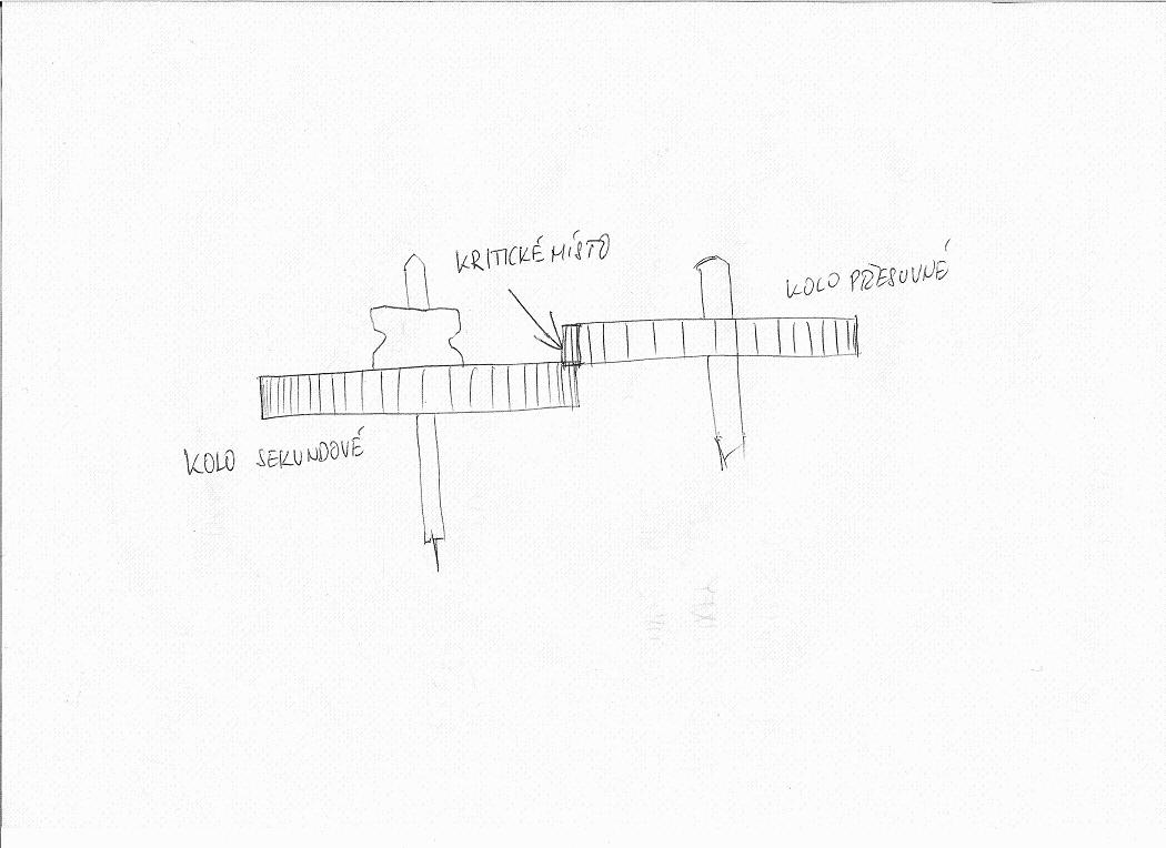

Tady je potřeba kontroly nejen záběru radiálního,ale i axiálního(kola musí být v jedné rovině včetně centrálního sek.kola).V případě velkých axiálních vůlí, přenos pohybu se děje po krajích zubů a za příhodných okolností dojde k vypadnutí ze záběru a jakoby k zaklínění, které hnací energie dokáže (většinou)překonat-a to se může projevit poskočením mimostředné sekundovky.Problém jsem řešil posunutím kamene(růžová šipka).
Omluvte prosím kvalitu nákresu.
