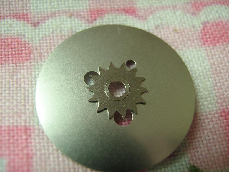

little_w Odesláno 26. června 2009 Autor Nahlásit Odesláno 26. června 2009 Mě spíš překvapuje, že si s tim neumí hodináři poradit, zvlášť když člověk někdy vidí některý "vytuňený" hodinky ... spis nez za hodinare povazuji tyhle techniky za menice soucastek. to je neco jako s autama... malokdo umi opravdu "opravovat", vymenovat soucastky dle manualu ale zvladne i prumerne cvicena opice, kdyz to trochu prezenu. proste jak je neco nestandardni nebo mimo bezny souhrn reseni, rekne se, ze to nejde. nemyslim, ze to je neresitelne. p. Frydl to na dalku tipoval na chybnou komletaci (malo napruzena aretacni zapadka) nebo poskozeni ozubeneho datoveho kola. kazdopadne to vidi na rychle resitelnou situaci... tedy jestli na to jeste budu mit chut.
haslermetra Odesláno 26. června 2009 Nahlásit Odesláno 26. června 2009 spis nez za hodinare povazuji tyhle techniky za menice soucastek. to je neco jako s autama... malokdo umi opravdu "opravovat", vymenovat soucastky dle manualu ale zvladne i prumerne cvicena opice, kdyz to trochu prezenu. proste jak je neco nestandardni nebo mimo bezny souhrn reseni, rekne se, ze to nejde. nemyslim, ze to je neresitelne. p. Frydl to na dalku tipoval na chybnou komletaci (malo napruzena aretacni zapadka) nebo poskozeni ozubeneho datoveho kola. kazdopadne to vidi na rychle resitelnou situaci... tedy jestli na to jeste budu mit chut. Ono záleží na typu pouzdra,kde je situovaná natahovací hřídel.Jednou je na 3,u dalších na 4 hodinách nebo na 8 hodinách.Každé provedení si vyžaduje jiný denní kotouč.Ten má nalisovanou hvězdici přesně vůči natištěným dnům právě tak,aby se nám v okýnku zobrazovaly dny symetricky. To by ten anglický hodinář měl vědět. Obsah je dostupný pouze registrovaným uživatelům. Registrace na Chronomag Fórum je zdarma. Pokud již registraci máte, přihlaste se, prosím.

ramon Odesláno 27. června 2009 Nahlásit Odesláno 27. června 2009 Ono záleží na typu pouzdra,kde je situovaná natahovací hřídel.Jednou je na 3,u dalších na 4 hodinách nebo na 8 hodinách.Každé provedení si vyžaduje jiný denní kotouč.Ten má nalisovanou hvězdici přesně vůči natištěným dnům právě tak,aby se nám v okýnku zobrazovaly dny symetricky. To by ten anglický hodinář měl vědět. Nedalo by se tou hvězdicí nějakým způsobem pohnout?
little_w Odesláno 10. července 2009 Autor Nahlásit Odesláno 10. července 2009 Nedalo by se tou hvězdicí nějakým způsobem pohnout? nevim, asi se na to vykaslu. vracim do servisu a zustanu u puvodnio vzhledu.
