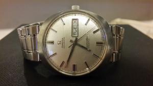

Deny.Bily Odesláno 4. února 2014 Nahlásit Odesláno 4. února 2014 A pěkné Seamastery! Cal. 1012 mám a je velice přesný.
pepescom Odesláno 4. února 2014 Nahlásit Odesláno 4. února 2014 Ďakujem rád ich nosím, sú pohodlné a spoľahlivé Sent from my iPhone using Tapatalk
