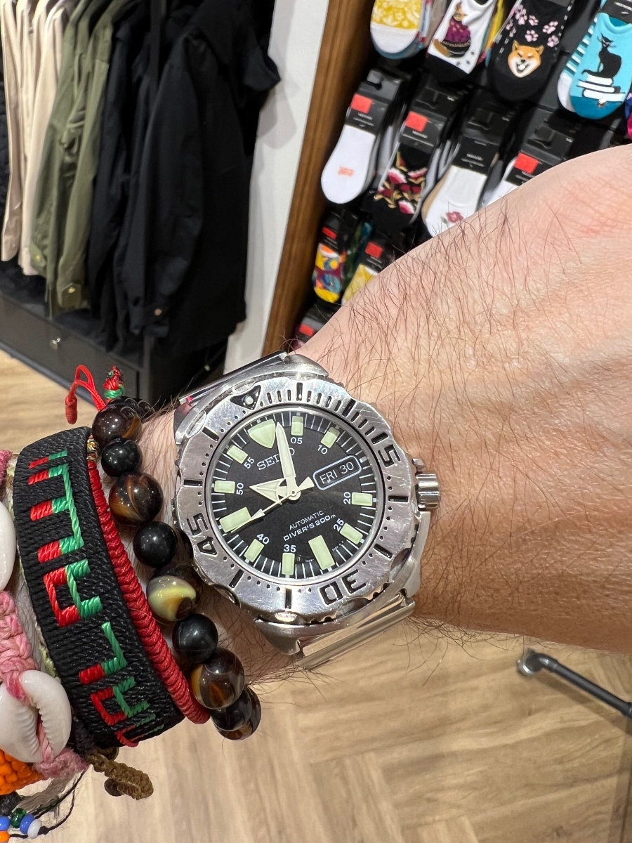

F.B. Odesláno 14. srpna 2024 Nahlásit Odesláno 14. srpna 2024 Zaujimave pozorovanie - som momentalne v Afrike a 7S26 robia tak 25 sekund do plusu, miesto 60 sekund v Prahe Ze by to bolo tym, ze som pekne pod rovnikom, v juznych castiach Afriky, alebo neviem... F. 1
Jiří Sedlák Odesláno 15. srpna 2024 Nahlásit Odesláno 15. srpna 2024 Teplotní závislost materiálu vlásku. Tenhle spron 100 není špatnej, ale přeci jenom je to patent z padesátých možná šedesátých let. I proto jsou základní hodinky Seiko přesně jenom na ruce , kde je teplota plus mínus pořád stejná, druhá záležitost je aktuální hodnota rezervy nátahu, vyzkoušeno, že málo natažené jdou podle plotu. Čím starší tím víc. 1
F.B. Odesláno 3. září 2024 Nahlásit Odesláno 3. září 2024 Tak hodinky skoncili v @ONYX servis hodinek a po navrate z Jihlavy robia 10 sekund na den do plusu, co je uzasne. Ruda je carodejnik! F. Obsah je dostupný pouze registrovaným uživatelům. Registrace na Chronomag Fórum je zdarma. Pokud již registraci máte, přihlaste se, prosím.
