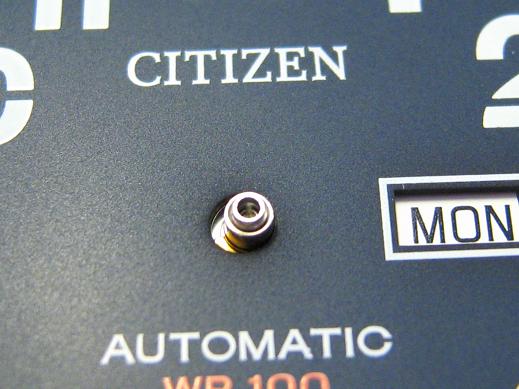

haslermetra Odesláno 30. srpna 2010 Nahlásit Odesláno 30. srpna 2010 Jeste by nemusely mit indexy na ciferniku naprosto stejnou roztec. Jde o vzájemnou polohu indexů a hřídelů ruček. Ta může být narušena jednak nepřesným posazením či natisknutím indexů nebo nepřesným připájením nožek číselníku. Extrémní případ je níže na fotkách. Ještě mě napadá možnost, kdy je nepřímý náhon minutového kola, čili není zařazeno v přímém kinematickém směru od pérovníku ke krokovému ústrojí(např. eta 2824).
