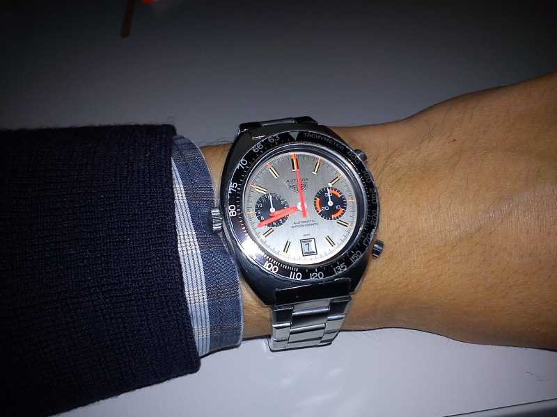

Stepino Odesláno 19. října 2010 Nahlásit Odesláno 19. října 2010 Zkusil jsem poskladat autavie, neni to zadna slava a jeste zbyva dost veci dodelat, ale prvni den na sobe jsem je musel cvakmout. Krasne modre sviti... Sakra kde se v mobilni verzi davaj prilohy??? No tak nic
Stepino Odesláno 19. října 2010 Autor Nahlásit Odesláno 19. října 2010 tak jeste jednou z normalni verze. cifernik mel prijit novy, ale uz 3 tydny cekam az se pan anglican uraci a dojde na postu a posle. (penize chce kazdy hned, ale poslani pry nestiha) tak jsem mezitim vzal ten stary, ktery je skvrnity a vybledly tak jsem ho vzal a premaloval. doufam ze me za tento FAKE nikdo nevylouci. Luneta je docasna, ta puvodni opet dost vybledla. S. 1
Stepino Odesláno 19. října 2010 Autor Nahlásit Odesláno 19. října 2010 ty jo...! Jojo jsou to ty co jsem mel ja pak ty a ted zase ja. Ale je to vsechno mnohem delsi nez jsem cekal. Nejvetsi radost mam z toho original tahu ktery se spatne shani.

Stepino Odesláno 20. října 2010 Autor Nahlásit Odesláno 20. října 2010 (upraveno) Ta luneta je mosazna a vubec k tomu nejde a je to fakt hrozny. Nechal jsem si ji vyrobit abych ji mohl dal upravovat dle originalu.Takze takhle je to docasne. Cifernik je dost skvrnitej a vnitrni antireflex napomaha tomu ze to je jeste lepe videt. Rucicky musim premalovat, kdyz jsem je mel samotne tak barva se zdala ok ale na hodinkach je to divne. Vterinova rucicka chronografu drzi samozrejme blbe a tak jsem ji trochu pomohl mirnym smacknutim ;-) O dalsich krocich (uspesnych) budu informovat. EDIT.jinak vterinovou rucicku jsem sundaval jen jednou a nasazoval 2x (na techto hodinkach)takze zadne extra caste sundavani se nekonalo Upraveno 20. října 2010 uživatelem Stepino

Stepino Odesláno 21. října 2010 Autor Nahlásit Odesláno 21. října 2010 Těším se na další pokračování, musím uznat, že to je odvážný kousek kousek, který si zaslouží dobrého konce. Poznamenám, že s bílým číselníkem, který mám v oblibě budou určitě bezvadné. Držím palce. bily cifernik je tak vzacny ze jsem ho videl na fotkach jen parkrat a je k nesehnani a i kdyby nahodou byl tak ho asi nezaplatim. tento je kovove "stribrny" ale i presto je v paradnim stavu bez flicku a skrabancu - dovoluji si rict ze temer NOS stavu i presto ze definici stavu NOS nesplnuje. S.
Stepino Odesláno 22. října 2010 Autor Nahlásit Odesláno 22. října 2010 tadu je cifernik uz namontovany na strojku... jen nevim zda nechat puvodni luminiscenci, ktera uz neni funkcni ale je puvodni (30 let stara) a nebo dat novou krasne svitici, ale nebude to puvodni...

Stepino Odesláno 5. listopadu 2010 Autor Nahlásit Odesláno 5. listopadu 2010 ona ta puvodni luneta je spis jen kovove sediva, v realu na ni ty cisla nejsou temer vubec videt. tmavy cifernik byl UV zarenim vybledly ale to by nevadilo - patina je pro me OK, ale mel na sobe mastne fleky, ktere neni mozne vycistit bez poskozeni potisku. Snazil jsem se najit cerny cifernik, tak abych zachoval barevnost, ale i pres to, ze je to prave zcela bezny typ ciferniku, narozdil od stribrneho provedeni, tak se mi nepodarilo sehnat.a protoze jsem vedel ze cifernik do budoucnosti nepouziju, tak jsem si dovolil experiment s luminscenci. S.
