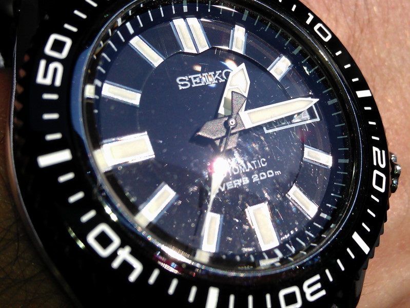

octaviakk007 Odesláno 3. prosince 2011 Nahlásit Odesláno 3. prosince 2011 Nedávno som si obstaral tuto na fóre pekné potápky Seiko. Predchádzajúci majiteľ ma predom upozornil na vlasové škrabance na sklíčku, čo mi v podstate ani vôbec nevadilo. Na hodinkách kupovaných z ruky to nie je nič nezvyčajné. Keď hodinky dorazili, tak naozaj šlo o jemné škrabance, ktoré boli viditeľné iba pod určitým uhlom pohľadu. V podstate len zo zvedavosti som prehľadal fórum, či existuje spôsob ako preleštiť hardlexové sklíčko, ktoré Seiko v tomto modeli použilo. Našiel som niekoľko článkov, kde majitelia použili diamantovú pastu a boli s výsledkom spokojní. Tak som sa rozhodol, že to vyskúšam - opakujem, nie pre to, že by mi škrabance vadili ale proste som si to chcel vyskúšať. S postupom aj výsledkom sa chcem s vami podeliť. 1. Diamantová pasta. Zvyčajne bola na normálne škrabance použitá 2 mikróny + 1 alebo 0,5 mikrónu na doleštenie. Vzhĺadom na povahu "mojich" škrabancov som zvolil použitie iba 1 mikrónovej. Obstaranie pasty bolo cez eBay tu. Predajca je v pohode, cenu som ani lepšiu nenašiel a pasta prišla za cca 10 dní. 2. Ochrana lunety pri leštení. Vyrobil som si zo starej nálepky jednoduchú šablónku, ktorú som následne nalepil na lunetu. Fungovala bezchybne. 3. Nástroj na leštenie. Bál som sa použiť akéhokoľvek elektrického pomocníka. Hlavne kôli teplote, ktorá pri vysokých otáčkach môže vzniknúť. Nerád by som praskol sklíčko. A škrabance neboli veľmi veľké. Takže použil som vatové odličovacie tampóny a svoje ruky. 4. Priebeh leštenia. Na tampón stačí naniesť minimálne množstvo pasty a krúživými pohybmi rozotrieť po sklíčku v miestach škrabancov. Následne ale začína naozajstná drina. napriek tomu, že škrabance boli naozaj nie hlboké, ich rozleštenie si vyžiadalo cca 20 minút čistého času a na konci ma boleli všetky prsty na ruke. Pastu som použil cca 5 krát. Predpokladám, že použitie nejakej vŕtačky a filcového kotúčika by ušetrilo spústu času aj moje prsty by nedostali zabrať . A asi je naozaj lepšie použiť na začiatok hrubšiu pastu a následne doleštiť s jemnejšou. 5.Výsledok. Nič to ale nemení na tom, že výsledok stojí jednoznačne za to. Škrabance sú preč a sklíčko celkovo sa leskne ako nové. Mám zo svojho výkonu radosť a postup môžem ostatným len odporučiť. Je to zároveň aj celkom pekný fitnes tréning... 6. Najlepšie je ukázať foto. Upozorňujem, že foto pred leštením je urobené na slnku v protisvetle, škrabance sú tým pádom kontrastné a hrôzostrašné...
klaucz Odesláno 3. prosince 2011 Nahlásit Odesláno 3. prosince 2011 Pěkná práce a budu se inspirovat. Ty fotky po přeleštění jsou jak z katalogu.
palinko228 Odesláno 22. září 2014 Nahlásit Odesláno 22. září 2014 Uplne super robota !!!!!! Veľký obdiv.... chcem sa ťa spytať mam škrabanec cez cele hodiny a citim ho na dotyk nechtu použil by si najprv 2,5 pastu a potom jednotku na doleštenie ?? alebo radšej 1,5 pastu a trapiť sa tych 20 minut vopred dakujem za odpoved
Thomas_xxxxx Odesláno 22. července 2017 Nahlásit Odesláno 22. července 2017 Je možné, že sa tým leštením nejak naruší vodotesnosť hodiniek?
ramon Odesláno 22. července 2017 Nahlásit Odesláno 22. července 2017 Uplne super robota !!!!!! Veľký obdiv.... chcem sa ťa spytať mam škrabanec cez cele hodiny a citim ho na dotyk nechtu použil by si najprv 2,5 pastu a potom jednotku na doleštenie ?? alebo radšej 1,5 pastu a trapiť sa tych 20 minut vopred dakujem za odpovedPoužij napřed hrubou, ale zas takovej rozdíl v čase to nebude. Já používám šmirgl 2000 na kov. Leštím až potom. Je možné, že sa tým leštením nejak naruší vodotesnosť hodiniek?Nemyslím, to bys musel probrousit půlku skla, a to bys dělal ručně tak týden.
