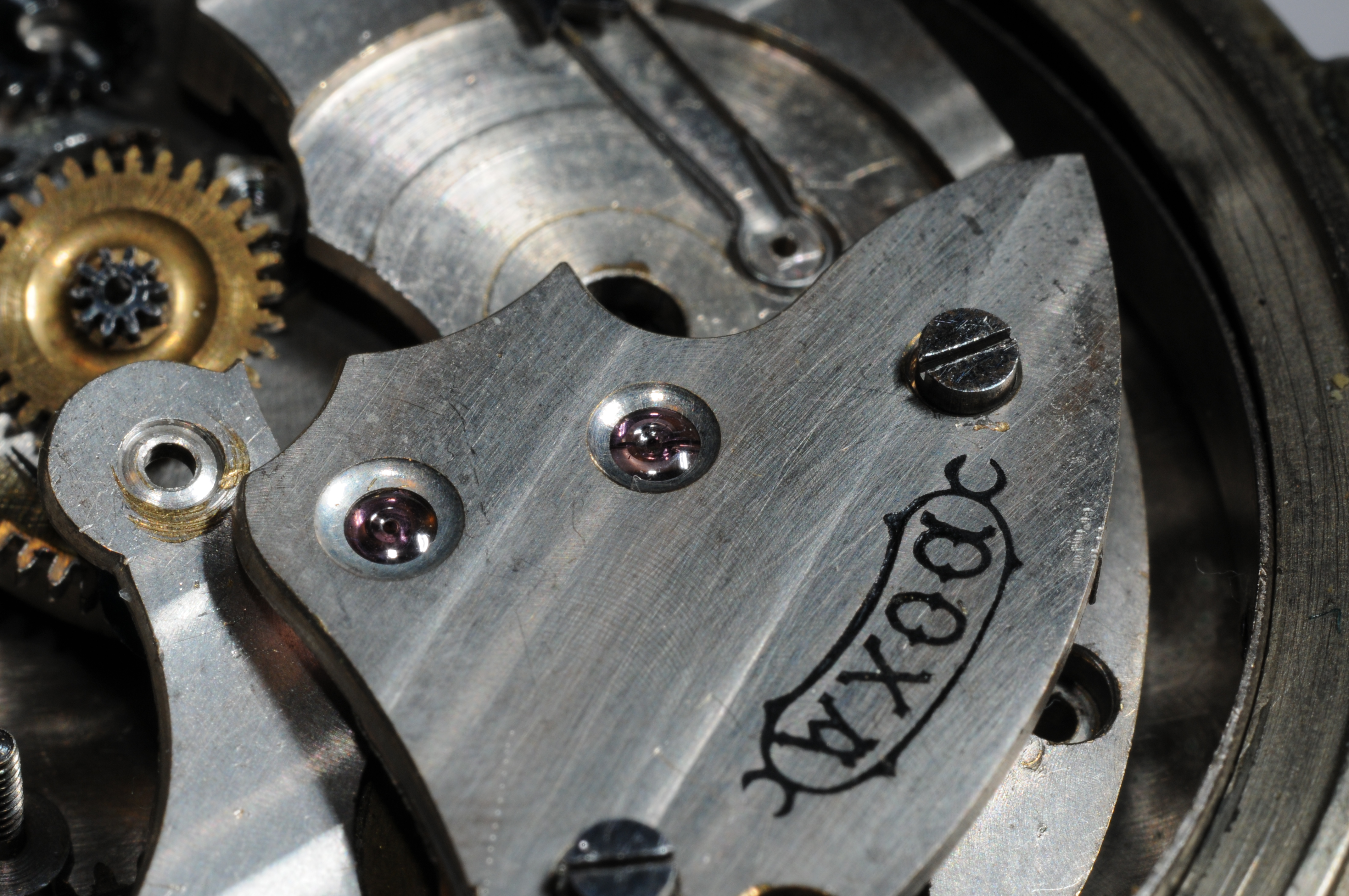

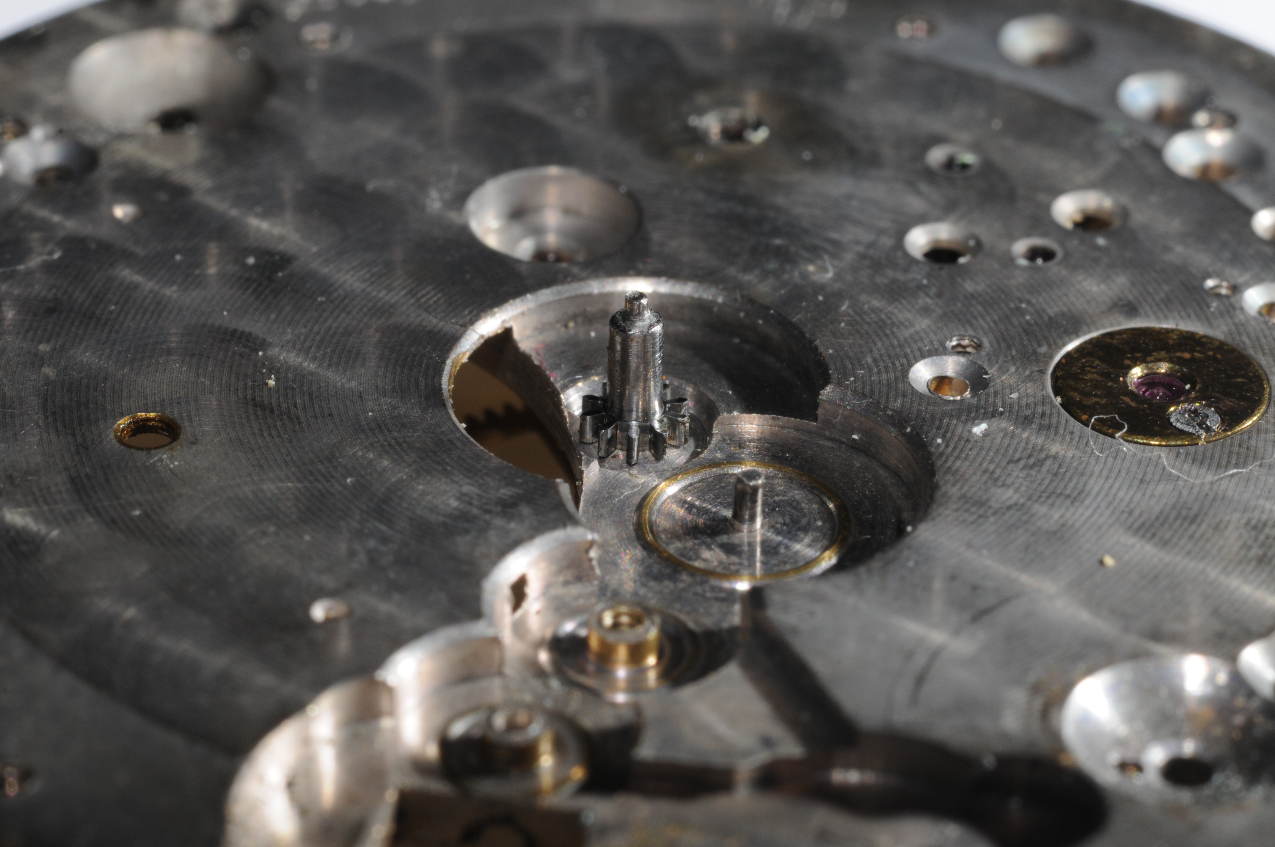

Chosé24 Odesláno 16. února 2012 Nahlásit Odesláno 16. února 2012 tak jdu znovu s prosikem nejak jsem neuspel pro jistotu jsem to nafotil ve velkem rozliseni: http://www.cncnet.in...xa/DSC_2201.JPG http://www.cncnet.in...xa/DSC_2203.JPG podle toho co vidim na tom druhem obrazku tak by se to melo vysunout z toho minutoveho kola/pastorku smerem ven k ciferniku - pod ten pastorek ze streny cifru se zadnyma stipackama nedostanu (je to utopene v tom osazeni) jeste jsem nasel druhej problem - prasklej kamen: http://www.cncnet.in...xa/DSC_2205.JPG da se to nejak vymenit (to asi da) ale da se sehnat?
alt Odesláno 16. února 2012 Nahlásit Odesláno 16. února 2012 (upraveno) nevsiml jsem si kareštiftu. Upraveno 16. února 2012 uživatelem alt
Chosé24 Odesláno 16. února 2012 Nahlásit Odesláno 16. února 2012 tak jdu znovu s prosikem nejak jsem neuspel pro jistotu jsem to nafotil ve velkem rozliseni: http://www.cncnet.in...xa/DSC_2201.JPG http://www.cncnet.in...xa/DSC_2203.JPG podle toho co vidim na tom druhem obrazku tak by se to melo vysunout z toho minutoveho kola/pastorku smerem ven k ciferniku - pod ten pastorek ze streny cifru se zadnyma stipackama nedostanu (je to utopene v tom osazeni) jeste jsem nasel druhej problem - prasklej kamen: http://www.cncnet.in...xa/DSC_2205.JPG da se to nejak vymenit (to asi da) ale da se sehnat? Jo to je ta jiná.Tam prochází středem "kareštift ".Nasad zpátky mustek na to minut kolo pořádně přitáhni šroubky a postrádajíc ? nýtovačky nasadíš stroj ze strany mustku na něco co má díru o něco větší než je ložisko min. kola / 4 matička...nevím jak jsi vybavenej /hezky pevně a kolmo. Uchopíš kladivo / je to až s podivem co umím s kladivem / a uder do toho šteftu co čumí ze čtvrtové trubky jej vyrazíš a má ted 3 kousky .Nic se neboj . Dotaz . Jaké to jsou DOXA ty velké 24 linek ? Kámen vyřešíme potom.
