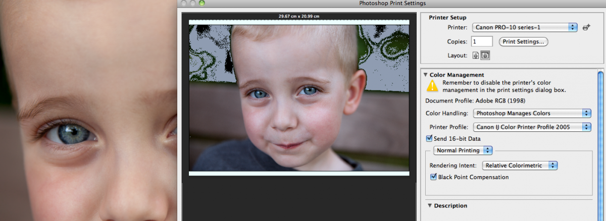

RomanP Odesláno 3. července 2013 Autor Nahlásit Odesláno 3. července 2013 No tak to máš po problému. Já se s tím právě peru.Teď trochu odbočuji od problému s podexponovaným podáním fotky oproti tomu co ukazuje iMac.Na printscreenu je dobře vidět, že pokud nastavím vpravo v kolonce Color Management ve volbě Color Mode - možnost : ICC profile, náhledová fotka táhne do teplých barev a denní světlo na vrchu telefonní budky je takřka žluté.Pokud v této volbě nechám Canoňácký PRO mode, je to až na zmíněnou podexponovanost barevně totožné s velkou předlohou v tiffu.

RomanP Odesláno 7. července 2013 Autor Nahlásit Odesláno 7. července 2013 Jen se ještě zeptám... tohle je Print Setting přímo z PS.Zvolil jsem PS manages Color a v Printer Profile nevolil z papírů, ale zvolil jediný profil tiskárny, který tam je.Při Rendering Intent - Relative Colorimetric, který se mi zdá vhodný, mi barvy náhledu výrazně začnou táhnout do studena (pomineme li, jestli to fotce prospěje, nebo ne, ale focená tak není). Stejná je situace i při volbách Perceptual a Saturation. Pokud vyberu Absolute Colorimetric, jsou teplejší a na první pohled stejné jako fotka.
RomanP Odesláno 7. července 2013 Autor Nahlásit Odesláno 7. července 2013 Takže výtisk fotky se studeným náhledem dopadl v reálu naopak do tepla s tím, že tak polovina použitých barev na fotce je sépiová a fotka vypadá jako bych jí vytáhl ze šuplíku a aktérem byl můj otec za mlada, nikoli syn dnes ráno když jsem potřeboval pořídit něco v Adobe RGB :-)Jediné, kde bych sázel na chybu by mohlo být Rendering intent a nebo je dodávaný profil k tiskárně mimo, což se mi nezdá už jen proto, že by ho to zahrnulo do náhledu a ten by byla taky "sépiový"

RomanP Odesláno 8. července 2013 Autor Nahlásit Odesláno 8. července 2013 Takže jsem zkusil na fotopapír hodit stejnou fotku převedenou RAW - TIF do sRGB a i do Adobe RGB a výsledek je stejný a myslím docela dobrý.Asi takový, jako popisuješ, že by ses v tom nevrtal :-) Teď se vrátím na přiložený obrázek mého postu č.32 nahoře.Jedinou změnu oproti nastavení tohoto printscreenu jsem udělal v tom, že jsem poli PRINTER PROFILE: nezadal Canon IJ Color Printer Profile 2005 jako před tím, ale Canon PRO-10 <SG> 1/2 Photo Paper Plus Semi Gloss. Do PRINTER PROFILE se tedy nedává info o tiskátně, ale tiskárně a papíru zároveň???Protože pokud tam mám jen ten Canon IJ Color Printer Profile 2005, je to ta sépiová fotka co jsem popisoval.
