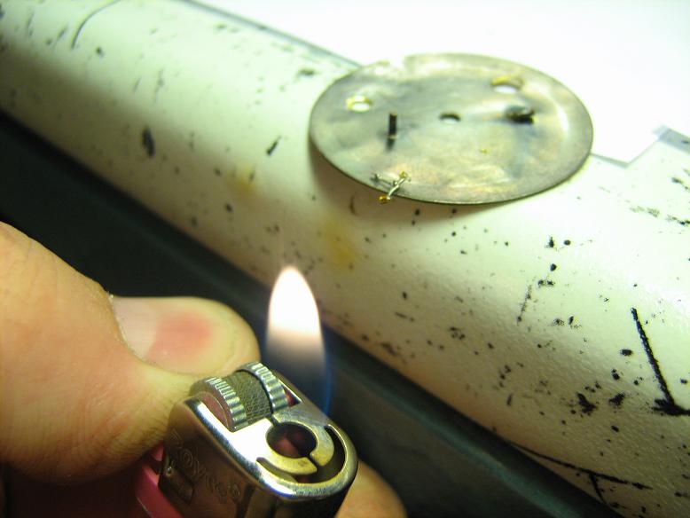

haslermetra Posted May 19, 2009 Report Posted May 19, 2009 Co zkusit nahřívat kotvičku páječkou. Teplota je u malých (25-40W) kolem 400 stupňů Celsia. Rozhodně to bude méně než plamen svíčky. Předloni jste se tady bavili o šelakování palet.Takhle to dělám já.Komentář asi netřeba. Images are visible only to registered users. Please register or sign in to enable full experience. Images are visible only to registered users. Please register or sign in to enable full experience. Images are visible only to registered users. Please register or sign in to enable full experience. Images are visible only to registered users. Please register or sign in to enable full experience. A stroječek pak šlape jako švýcarské hodinky.............??..........jak jinak,když to taky švýcarské hodinky jsou.

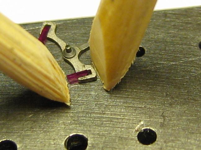

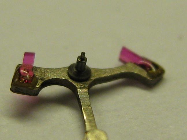

haslermetra Posted October 13, 2009 Report Posted October 13, 2009 Před šelakování se musí nastavit hloubka kroku. 1.Vyprat kotvu v lihu,aby starý šelak změknul,šel lehce odstranit a vysunout palety.Ty mají na straně,která se zasouvá do ramene kotvy zkosené hrany vždy na vnější straně a pozná se,která je vstupní a která výstupní(na fotkách jsou vidět). Images are visible only to registered users. Please register or sign in to enable full experience. Images are visible only to registered users. Please register or sign in to enable full experience. 2.Při manipulaci s paletami používat měkké nástroje-brslen,rodico apod.V případě použití tvrdých nástrojů jako šroubovák nebo pinzeta by mohlo dojít k odštípnutí kousku palety popřípadě k odlétnutí. Images are visible only to registered users. Please register or sign in to enable full experience. 3.Kotva se vsadí do strojku,lehce se natáhne hnací pero,pod jazýček se složí kousek papírku. Když jazýčk směřuje do středu ložiska,zub krokového kola má překrývat zdvižnou plochu palety o třetinu až polovinu. Na vstupní paletě. Images are visible only to registered users. Please register or sign in to enable full experience. Na výstupní paletě. Images are visible only to registered users. Please register or sign in to enable full experience. 4.V okamžiku dopadu zubu krokového kola na plochu záchytu by překrytí mělo vykazovat přibližně pětinu z délky zdvižné plochy palety. Na vstupní paletě. Images are visible only to registered users. Please register or sign in to enable full experience. Na výstupní paletě. Images are visible only to registered users. Please register or sign in to enable full experience. Jakmile jsou palety správně zasunuty, zašelakují se. Images are visible only to registered users. Please register or sign in to enable full experience.

Arthur N. Posted October 14, 2009 Report Posted October 14, 2009 Před šelakování se musí nastavit hloubka kroku. 1.Vyprat kotvu v lihu,aby starý šelak změknul,šel lehce odstranit a vysunout palety.Ty mají na straně,která se zasouvá do ramene kotvy zkosené hrany vždy na vnější straně a pozná se,která je vstupní a která výstupní(na fotkách jsou vidět). 2.Při manipulaci s paletami používat měkké nástroje-brslen,rodico apod.V případě použití tvrdých nástrojů jako šroubovák nebo pinzeta by mohlo dojít k odštípnutí kousku palety popřípadě k odlétnutí. 3.Kotva se vsadí do strojku,lehce se natáhne hnací pero,pod jazýček se složí kousek papírku. Když jazýčk směřuje do středu ložiska,zub krokového kola má překrývat zdvižnou plochu palety o třetinu až polovinu. 4.V okamžiku dopadu zubu krokového kola na plochu záchytu by překrytí mělo vykazovat přibližně pětinu z délky zdvižné plochy palety. Jakmile jsou palety správně zasunuty, zašelakují se. Images are visible only to registered users. Please register or sign in to enable full experience. jo, kdo umí ten umí, já jen čumím! klobouk dolů, takhle v noci šelakovat

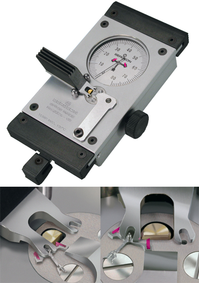

PepaSFI Posted October 14, 2009 Report Posted October 14, 2009 ty fotky jsou super! Kdysi v učení jsme si na to dělali takové nahřívátko. Placička z mosazi asi 15 mm v průměru, tloušťka 5 mm na drátěném držátku. V placičce dírka do které se kotvička umístila hřídelkou a ještě to mělo takovou pacičku kterou se kotva přichytila. Pak se to opatrně nahřálo aby šelak změknul. Ten kus mosazi svou tepelnou setrvačností stabilizuje teplotu a zabrání přehátí.
haslermetra Posted October 14, 2009 Report Posted October 14, 2009 Kdysi v učení jsme si na to dělali takové nahřívátko. Placička z mosazi asi 15 mm v průměru, tloušťka 5 mm na drátěném držátku. V placičce dírka do které se kotvička umístila hřídelkou a ještě to mělo takovou pacičku kterou se kotva přichytila. Pak se to opatrně nahřálo aby šelak změknul. Můžeme si k tomu pořídit tohle udělátko,ale cena bude někde kolem 600 éček. Images are visible only to registered users. Please register or sign in to enable full experience.
