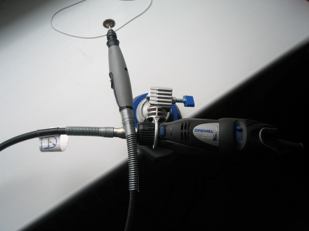

Seamaster Odesláno 26. listopadu 2010 Nahlásit Odesláno 26. listopadu 2010 K leštění můžu říct několik postřehů, ještě než jsem začal s hodinkama jsem toho dost odleštil na autodílech, příprava pod galvanická pokovení atd. Moje know how se s hodinkama rozšířilo i na broušené nerezové povrchy, s čímž jsem se předtím nesetkal. Rozdělil bych to na broušení/leštení ruční a strojové, kovy obecně. Ruční leštění: používám na vrypy či nerovnosti sadu nejspíš hodinářských pilníků o různych profilech, Jsou velice jemné, ale velmi ostré a ani ocel 316 jim nendělají problém a i po 100 letech jsou stále výborné. Jsou tak jemné, že pak není většinou třeba ani nějaká delší práce brusným papírem. U brusných papírů dle potřeby a materiálu jdu od 600 nebo 1000 výše k menší zrnitosti, vše namokro! Pokud děláte v ruce, tak na dosažení výborných výsledků u malých ploch jaké mají hodinky je sada těch brusných papírků s velikostí zrna od 30 do 1 mikronu a finiš udělat Cape cod, nebo jiným pudrem. Pozor, nepoužívejte poté už žádnou pastu typu Silichrom, Neoxyd atp, poškrábali byste si dosavadní práci! U broušení ručního do matu (brus), pokud je nežádoucí zbytečný úbytek materiálu je až po vyleštěnítřeba zrnitostí 9 mikronů dobé použít znovu 30 mikronový papír, nebo vážně překvapivě dobře fungujíci mycí houbu na nádobí, důležité je pracovat naprosto vodorovně v jedné rovině. Nevýhodou ruční práce je dost špatné zachování hran a přechodů mezi rozdílnými povrchy a problematické leštění nedostupných malých ploch. Ruční leštění také má tendenci dělat vše "do kulata", dost často je to vidět na amatérsky přelešťovaných pouzdrech na ebayi. Strojní leštění: Z výše uvedených důvodů jsem od začátku přemýšlel, jak do procesu zapojit frézku Dremel, kterou už léta používám. Nějaké zkoušení na nerezovych L316 sponách bylo uspokojivé, dokoupil jsem jen upínák na frézku a plastový svěrák, aby bylo možno uplnou menší díly. Strojní broušení má totiž super výsledky, ale zároveň krutě trestá každou chybku, zvlášť při ostrém kotoučku...takže je dobré mít buďto frézu, nebo broušený předmět pevně uplnutý k pracovnímu stolu. Na broušení/leštění jako takové je třeba ozkoušet postup na nějakém cvičném předmětu, většínou jdu od smirků přes gumové hroty k ficovým kotočkům a leštící pastě. Na broušené povrchy jsem se musel naučit a dost testovat, nakonec Dremel začal dělat takové jakoby molitanové kotoučky s příměsí nějkého diamatového prachu, jsou asi 2 zrnitosti na trhu. Důležité je pak nepoužít vysokootáčkové frézy Dremel, ale nějaké třeba aku vrtačky s plynulou regulací otáček, pro broušený povrch je dobré netlačit a jít maximálně do 2500ot/min. Na závěr: dvakrát měřát, jednou řezát! Vše si napřed vyzkoušet nanečisto! Jsou to jen mé zkušenosti, netvrdím, že to nejde lépe.. good luck! 1
undertaker Odesláno 28. listopadu 2010 Nahlásit Odesláno 28. listopadu 2010 Ja osobne radšej upínam na pevno leštiaci kotúč a hodinkami manipulujem voľne.. ináč súhlasím...
Seamaster Odesláno 28. listopadu 2010 Nahlásit Odesláno 28. listopadu 2010 Ja osobne radšej upínam na pevno leštiaci kotúč a hodinkami manipulujem voľne.. ináč súhlasím... Tak jasne, nekdy je lepsi mit v upinaku frezu, jindy obrabeny kus, zalezi na okolnostech. Tot pouzivana sestava: Obsah je dostupný pouze registrovaným uživatelům. Registrace na Chronomag Fórum je zdarma. Pokud již registraci máte, přihlaste se, prosím. Obsah je dostupný pouze registrovaným uživatelům. Registrace na Chronomag Fórum je zdarma. Pokud již registraci máte, přihlaste se, prosím. Obsah je dostupný pouze registrovaným uživatelům. Registrace na Chronomag Fórum je zdarma. Pokud již registraci máte, přihlaste se, prosím. Obsah je dostupný pouze registrovaným uživatelům. Registrace na Chronomag Fórum je zdarma. Pokud již registraci máte, přihlaste se, prosím.
undertaker Odesláno 28. listopadu 2010 Nahlásit Odesláno 28. listopadu 2010 Presne takto to tiez pouivam akurát nemám ten husí krk a zverák... výsledok stojí za to..
