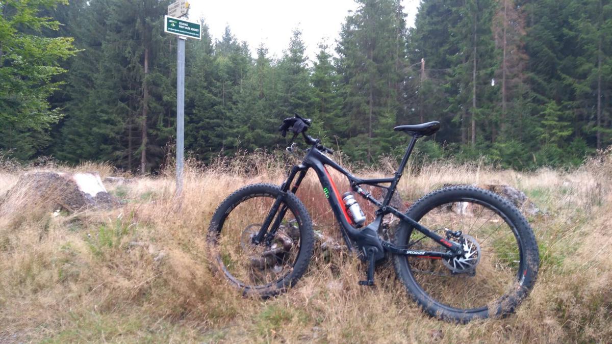

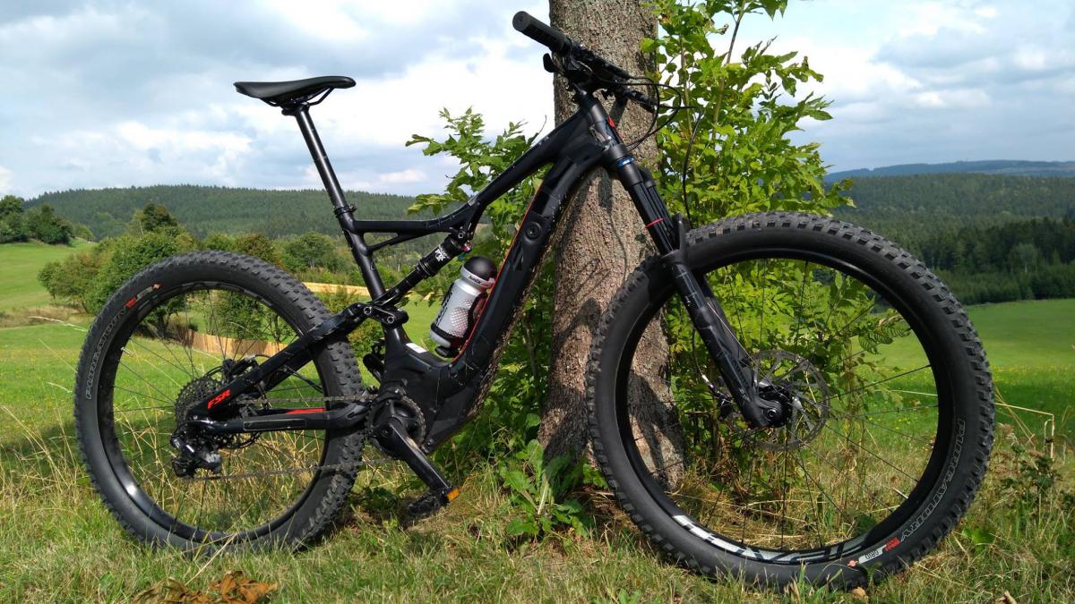

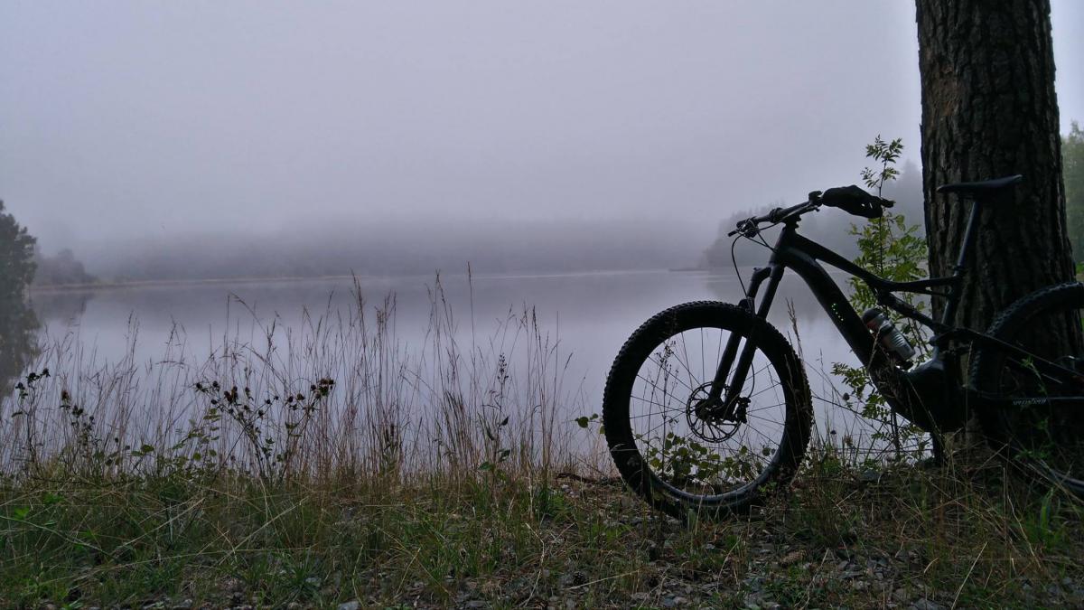

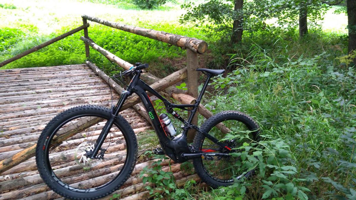

Třeba se to někomu bude hodit
malé srovnání
Haibike Sduro Allmtn 5.0 s motorem Yamaha
vs.
Specialized Turbo Levo FSR 6Fattie v základní verzi (vidle RS Revelation, tlumič Fox, brzdy SRAM DB5, řazení SRAM NX) s motorem Brose...
dojezd
jsem měl o cca 15% delší s Haibike, ale to může být důsledek laborování s tuningem pohonu v aplikaci Mission Control
ale Spešl se dá pořídit se silnější baterií (já testoval základní verzi kde je slabší baterka), takže by se to asi srovnalo
hlučnost
Brose utopený ve Spešlu za jízdy téměř neslyším (nevím jak to vnímá okolí), Yamaha o dost hlasitější
podpora šlapání
ani u jednoho kola jsem neměl pocit, že bych potřeboval silnější "doping". Většinou jsem jezdil v režimu standard, chvílemi eco. Ani jednou jsem neměl potřebu zkusit režim turbo
Lepší pocit jsem měl na spešlu, méně překotný nástup výkonu při prvním šlápnutí
uživatelský komfort
Levo nemá displej a nechtěl jsem na řidítkách vozit mobil s aplikací Mission Control, takže okamžitý přehled o dojezdu, spotřebě, podpoře šlapání, přepínání eco/standard/turbo atd. byl lépe ošetřený na displeji Yamaha
jízdní komfort
Haibike sice o něco větší nominální zdvihy, ale Levo citelně lépe odladěné pružení/tlumení. Hodně dělají 3-palcové pláště, při správném nahuštění dělají z kola tank, který projede všechny kořeny, šutry, díry, balvany s pocitem sucha a bezpečí :-)
design
Spešl vede o dva parníky :-) ale to je samosebou subjektivní
geometrie
obě kola ve velikosti L, Haibike pocitově velmi krátký, divný. Levo sedl jako p.del na nočník, ergonomie čupr
cena
Haibike o dost levnější (cca 72 t. vs cca 112 t.)
co bych si koupil
momentálně ani jednoho z kandidátů. Počkám si na novější generaci Levo :-)
