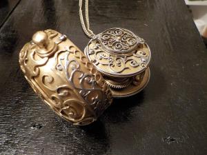

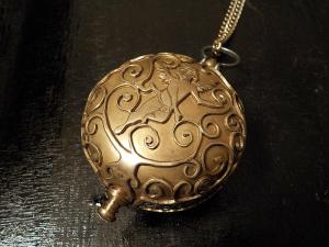

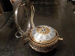

Marek Boháč Odesláno 12. září 2016 Autor Nahlásit Odesláno 12. září 2016 No myslím že jde spíš jen o odhodlání se do něčeho takového pustit. A samozřejmě je nutná dávka volného času.Jak jsem psal dříve , staří hodináři dokázaly jinačí věci a byl to standard. Robero: Dík , zaběhávám to za chodu.
Robero79 Odesláno 12. září 2016 Nahlásit Odesláno 12. září 2016 No myslím že jde spíš jen o odhodlání se do něčeho takového pustit. A samozřejmě je nutná dávka volného času.Jak jsem psal dříve , staří hodináři dokázaly jinačí věci a byl to standard. Robero: Dík , zaběhávám to za chodu.tak to ma byt, na skole nam rikali, ze si vsichni mysli, ze hodiny jsou o absolutni presnosti, ale ve skutecnosti je to o perfektnim sladeni vuli a presnosti, jinak by se to ani netocilo... by me zajimalo, na jakou presnost jsi to zatim dokazal poladit, protoze u vrtenkoveho kroku je minutka sem nebo tam asi nepodstatna... :-)
Marek Boháč Odesláno 12. září 2016 Autor Nahlásit Odesláno 12. září 2016 Samozřejmě při nošení je to o něčem jiném , ale pokud leží nehybně na stole , tak do 4 minut denně.
OndraPod Odesláno 12. září 2016 Nahlásit Odesláno 12. září 2016 Hluboce smekam! Neni to sice vypiplane k dokonalosti, ale ten kumst je z toho naprosto jasne patrny a 4min den mi prijdou uplne v poho.

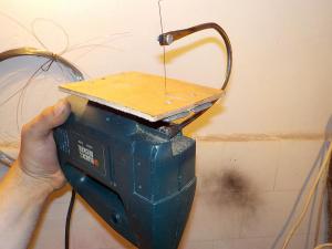

Marek Boháč Odesláno 16. září 2016 Autor Nahlásit Odesláno 16. září 2016 Dnes jsem dostal suprový nápad.Na smeťáku jsem našel přímočarku .Úprava trvala půl hodiny.Elektrická lupínková pilka je hotova - už žádné úmorné šmrdlání. Obsah je dostupný pouze registrovaným uživatelům. Registrace na Chronomag Fórum je zdarma. Pokud již registraci máte, přihlaste se, prosím.

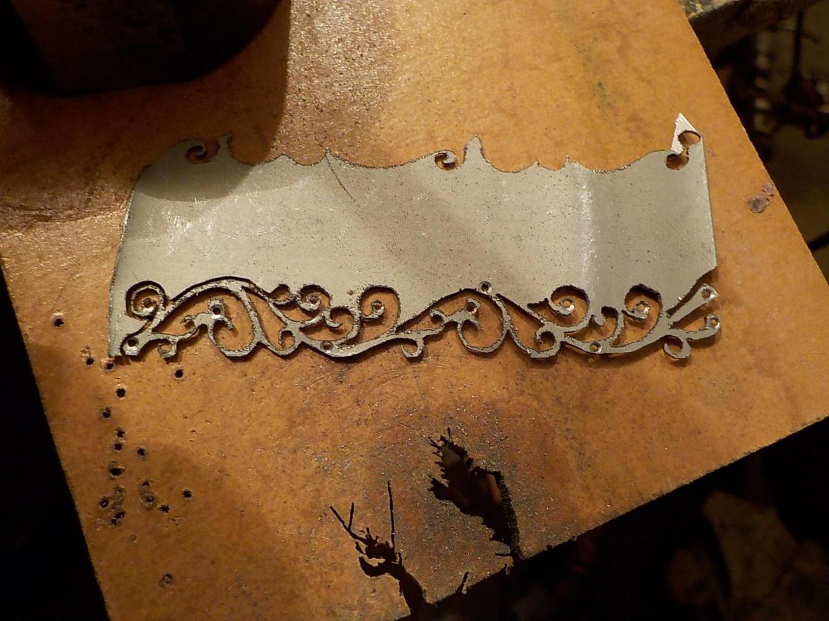

Marek Boháč Odesláno 19. září 2016 Autor Nahlásit Odesláno 19. září 2016 Nakonec jsem to stejnak řezal ručně , s elektrickou pilou nemám takový cit a snadno přejedu. Obsah je dostupný pouze registrovaným uživatelům. Registrace na Chronomag Fórum je zdarma. Pokud již registraci máte, přihlaste se, prosím. Obsah je dostupný pouze registrovaným uživatelům. Registrace na Chronomag Fórum je zdarma. Pokud již registraci máte, přihlaste se, prosím.

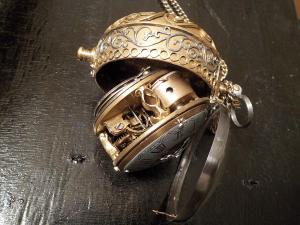

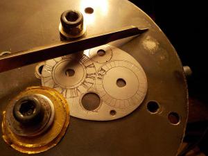

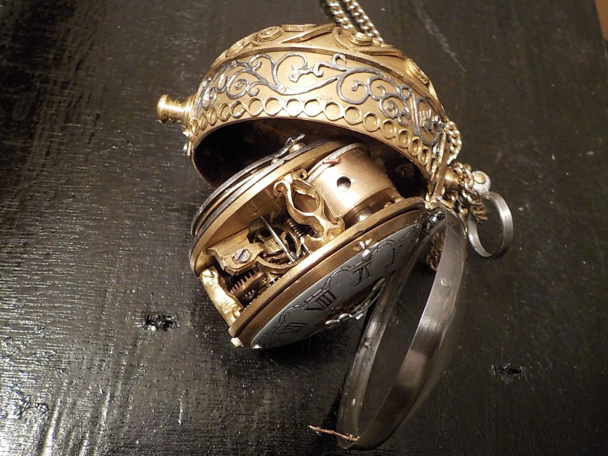

Marek Boháč Odesláno 26. září 2016 Autor Nahlásit Odesláno 26. září 2016 Ti , kteří si o mne nemyslí že jsem dočista zešílel , si to o mne budou nejspíš myslet právě teď.Hodinky jsem dokončil , v Pátek trochu poklidil a těšil se na prodloužený víkend jak nebudu nic dělat.V noci na sobotu se mi zdálo o renesnačních nákrčních hodinkách a tak jsem ráno vstal a začal kutit. Takže za tři dny mám základ strojku , musím prodloužit ramena setrvačky (lihýře) nebo co to je ,abych to jaksi zpomalil. Plánuji čtyři ciferníky - čas (jednoručka) , datum , den v týdnu , lunární fáze.Pružina je samosebou umístěna provizorně , a příjde usadit do pérovníku. Celkově jsou asi o polovinu menší jak ty předešlé .
Karlos Odesláno 26. září 2016 Nahlásit Odesláno 26. září 2016 Úžasné. Všechno.Nějak se mi vynořila jedna scénka z filmu Tajemství hradu v Karpatech: Je to šílenec, nicméně génius. Vynalézá, jako slípka snáší vejce.Ve tvém případě místo vynalézá - vyrábí hodinky

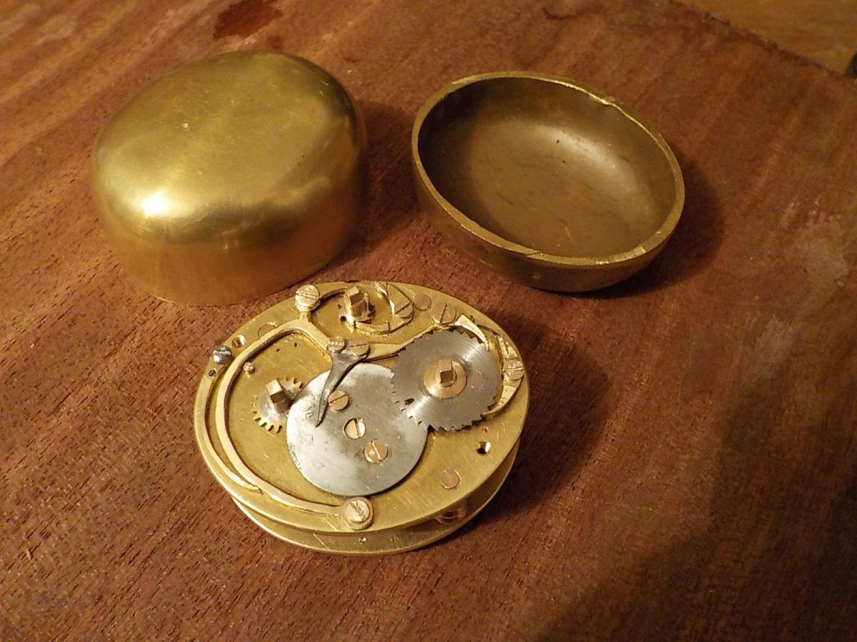

Marek Boháč Odesláno 28. září 2016 Autor Nahlásit Odesláno 28. září 2016 Stackfreed dokončen Obsah je dostupný pouze registrovaným uživatelům. Registrace na Chronomag Fórum je zdarma. Pokud již registraci máte, přihlaste se, prosím.
orol Odesláno 29. září 2016 Nahlásit Odesláno 29. září 2016 Celkově jsou asi o polovinu menší jak ty předešlé .Jěště pár kousků a budeš u náramkových hodinek :-) Jinak velká paráda
Robero79 Odesláno 29. září 2016 Nahlásit Odesláno 29. září 2016 (upraveno) Stackfreed dokončenparada Marku, tesim se na vysledek - mam takove zvedave otazky: 1. jak vyrezavas zuby v kolech a pastorcich - mas frezku nebo rucne? 2. koukam, ze tam mas tu treci packu s vackou - tys prisel na to jak to doopravdy a efektivne funguje? (nebo je to tady jen na ozdobu?) a jinak poradim, at se trochu rozvines - kombinuj na kolech mosaz a pastorcich ocel - snizis podstatne treni v soukoli... (z te foto mi pripada, ze mas oboji z mosazi, ale foto muze klamat) Upraveno 29. září 2016 uživatelem Robero79
Marek Boháč Odesláno 29. září 2016 Autor Nahlásit Odesláno 29. září 2016 Přiznávám se , pastorky dělat neumím , ale stále to zkouším. Zatím používám pastorky z budíků a různě.Kola brousím pilníkem , nabo prořezávám lupenkou na děličce , udělal jsem si opěrku z tvrdokovu takže drží. Brzda na mých hodinkách funguje úplně přesně tak jako brzda na originál hodinkách a to asi takto : nefunguje.Nebo přesněji , její vliv je minimální , akorát na konci pružiny se její funkce mění a v tom malém dolíku má stroj naopak trochu popohnat. Zatím ještě řeším materiály a kalení , nejsem moc spokojen se sílou pružiny. ps:jestli myslíš ten mini pastorek co je na fotce jak pohání brzdu , tak ten je vybroušenej rozbrušovacímkotoučem v ruce (vod voka).

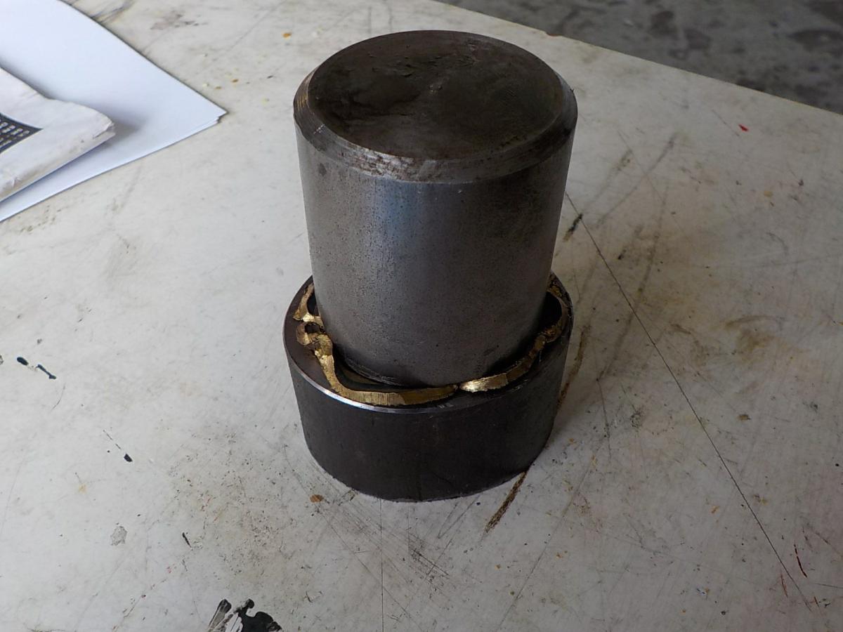

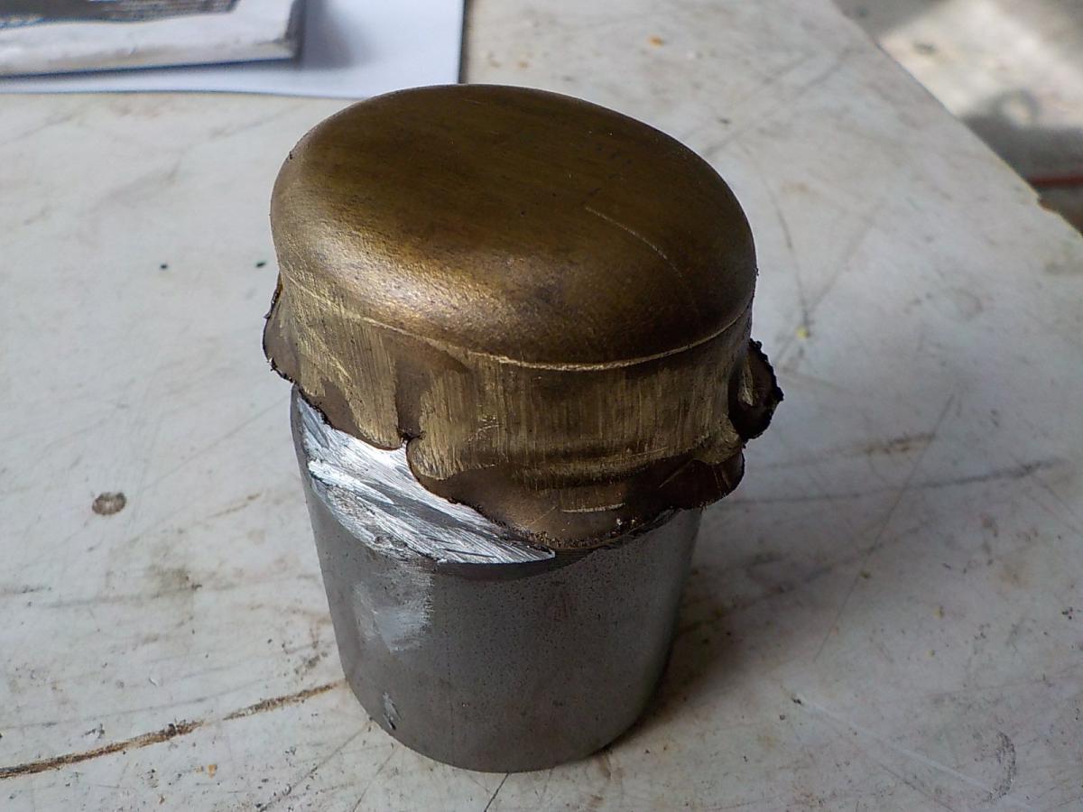

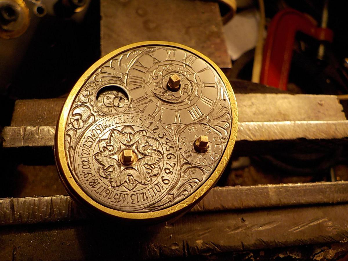

Marek Boháč Odesláno 4. října 2016 Autor Nahlásit Odesláno 4. října 2016 Dosti bylo bezhlavého bušení kladivem , s hydraulickým lisem a jednoduchým připravkem lze dosáhnou snadno a rychle dobrých výsledků. Na poslední fotce Markův originál kalendářní strojek. Obsah je dostupný pouze registrovaným uživatelům. Registrace na Chronomag Fórum je zdarma. Pokud již registraci máte, přihlaste se, prosím. Obsah je dostupný pouze registrovaným uživatelům. Registrace na Chronomag Fórum je zdarma. Pokud již registraci máte, přihlaste se, prosím. Obsah je dostupný pouze registrovaným uživatelům. Registrace na Chronomag Fórum je zdarma. Pokud již registraci máte, přihlaste se, prosím.
Marek Boháč Odesláno 9. října 2016 Autor Nahlásit Odesláno 9. října 2016 Hej lidi tak teď jsem fakt ZALEVLIL .Jak se stát kovorytcem za víkend . Obsah je dostupný pouze registrovaným uživatelům. Registrace na Chronomag Fórum je zdarma. Pokud již registraci máte, přihlaste se, prosím. Obsah je dostupný pouze registrovaným uživatelům. Registrace na Chronomag Fórum je zdarma. Pokud již registraci máte, přihlaste se, prosím. Obsah je dostupný pouze registrovaným uživatelům. Registrace na Chronomag Fórum je zdarma. Pokud již registraci máte, přihlaste se, prosím. Obsah je dostupný pouze registrovaným uživatelům. Registrace na Chronomag Fórum je zdarma. Pokud již registraci máte, přihlaste se, prosím. Obsah je dostupný pouze registrovaným uživatelům. Registrace na Chronomag Fórum je zdarma. Pokud již registraci máte, přihlaste se, prosím. Obsah je dostupný pouze registrovaným uživatelům. Registrace na Chronomag Fórum je zdarma. Pokud již registraci máte, přihlaste se, prosím. Obsah je dostupný pouze registrovaným uživatelům. Registrace na Chronomag Fórum je zdarma. Pokud již registraci máte, přihlaste se, prosím.
