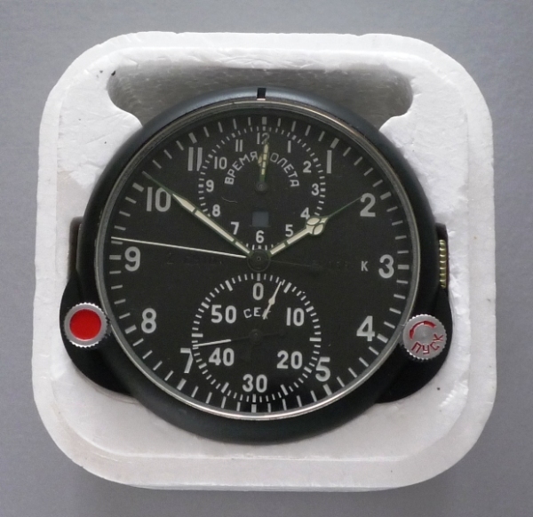

Ivan Lelák Odesláno 15. března 2010 Nahlásit Odesláno 15. března 2010 Nevydržel jsem a od člena NIGHTnaGALE jsem koupil tyto nové, ruské letecké palubní hodiny z roku 1988, v originál krabičce s dokumenty. Chvíli trvalo než jsem se je naučil obsluhovat, jediné co mi trochu vadí je, že nesvítí, myslel jsem, že luminiscence je samozřejmostí. Fungují jako běžné hodiny, stiskem pravého tlačítka se ovládají stopky na pozici 6 a jeho pootočením se dají zcela zastavit, což umožňuje přesné nastavení času. Levým tlačítkem se po vytažení seřizuje čas a stiskem se spouští měřič času letu na pozici 12, kde je i okénko s režimem měřiče času letu (černá=měří, bílá=neměří a je vynulován, černobílá=neměří a není vynulován). Tikají hlasitě ale spánek to neruší, spíš naopak:-). Rezervu nátahu zatím nevím, prý se dělaly 2-8 dnů, tyhle jdou od pátku navečer, takže pokud ještě půjdou, navečer to budou 3 dny. Jsou krásné a děkuji NIGHTnaGALEovi za dobrý obchod.
JJ Odesláno 15. března 2010 Nahlásit Odesláno 15. března 2010 A jak je to tedy s funkcí ruček? Centrální je sekundová ke stopkám, na 6 je pak jedna minutový sčítač stopek a druhá sekundovka k hlavním ručkám? Co s nimi budeš dělat, nějaký pěkný stolní stojánek?
Ivan Lelák Odesláno 15. března 2010 Autor Nahlásit Odesláno 15. března 2010 A jak je to tedy s funkcí ruček? Centrální je sekundová ke stopkám, na 6 je pak jedna minutový sčítač stopek a druhá sekundovka k hlavním ručkám? Co s nimi budeš dělat, nějaký pěkný stolní stojánek? Je to naopak - centrální je běžná sekundová a na 6 je stopková sekundová a minutová. Na 12 je minutová a hodinová k měření času letu a myslím že se to dá použít i pro druhé časové pásmo. Jsou v ložnici na poličce vedle tátovy fotky, byl vojenský pilot a jsou tam na stojánku i jeho Lemanie MVS. Na palubky bych chtěl jednoduchý dřevěný stojánek, možná se štítkem s údaji.

Ivan Lelák Odesláno 16. března 2010 Autor Nahlásit Odesláno 16. března 2010 (upraveno) Díky za info, vím že letecké přístroje jsou externě nasvíceny ale myslel jsem, že luminiscence je tam také jako záložní "osvit". Hodiny stále jdou, dnes ráno 3 a půl dne, vzhledem k tomu, že na ciferníku je v překladu něco jako "3 denní" a podobný termín je i mezi technickými parametry v manuálu, tipnu si laicky, že to bude rezerva nátahu . Uvidíme, o kolik to bude déle, nedivil bych se, že marketingem nepostižení vojenští soudruzi udávali rezervu MINIMÁLNÍ, tedy jsou-li v chodu i další komplikace... Upraveno 16. března 2010 uživatelem Ivan Lelák

mischa Odesláno 16. března 2010 Nahlásit Odesláno 16. března 2010 Je to naopak - centrální je běžná sekundová a na 6 je stopková sekundová a minutová. Na 12 je minutová a hodinová k měření času letu a myslím že se to dá použít i pro druhé časové pásmo. Jsou v ložnici na poličce vedle tátovy fotky, byl vojenský pilot a jsou tam na stojánku i jeho Lemanie MVS. Na palubky bych chtěl jednoduchý dřevěný stojánek, možná se štítkem s údaji. Jestli je ta centrální vteřinovka běžná a není stopková, tak to je další verze, kterou neznám. Ale přijde mi nelogické, proč je stopková vteřinovka na malem subciferníčku, ještě s tou druhou, musí se tam špatně odečítat zlomky vteřin a když se to tastaví, tak bych musel dávat hodně pozor, abych rozlišil vteřinovku od minutovky. Kostrukčně je to pak také dost velký zásah do stroje. Ale gratulace a pak se pochlub s přesností a dobou chodu

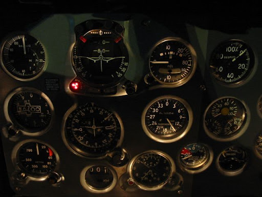

flagolo Odesláno 16. března 2010 Nahlásit Odesláno 16. března 2010 Moje luminiscenci mají... A pro jejich jednoduššího bráchu mám takovýhle domeček
Petr_P Odesláno 16. března 2010 Nahlásit Odesláno 16. března 2010 Předmět: Noční osvit ruských palubních hodin AČS-1M Komu: Ivan Lelák Kopie: všichni Díky za info, vím že letecké přístroje jsou externě nasvíceny ale myslel jsem, že luminiscence je tam také jako záložní "osvit". Můžeš prosím pořídit publikovat více fotografií? Zajímám se hlavně o zadní stranu a všemožné nápisy na ciferníku a to i na zadní straně. A jednu velkou specialitu ? šlo by čitelně naskenovat nebo nafotit a publikovat přibalenou dokumentaci? Hezky pěkně od titulky až po zadní stránku. Proč? Co nejúplnějších informací není totiž nikdy dost. Kombinace mých dvou oblíbených témat - osvity a letadla mě zaujala natolik, že v případě osvitů palubních hodin AČS-1M jsem se trochu porozhlédl. Některé informace už byly na Chronomagu uvedeny, a proto se bude dopředu omlouvám, pokud budete mít pocit ?deja vu". Ruské/sovětské letecké palubní hodiny AČS-1M (v azbuce АЧС-1М) se vyráběly ve dvou typech: typ ?K" - bez luminsceční vrstvy, které mají být v noci osvětleny vnějším světlem červené barvy. To je v ruštině ?красный свет" a odtud je to K na ciferníku hodin.typ ?B" (ale správně to má být typ ?V", protože v azbuce písmeno ?В" znamená v latince ?V" ) - s lumunisceční vrstvou s ?dočasnou dobou dosvitu". To je v ruštině ?светомассой временного действия" a odtud je asi to B na ciferníku hodin. Podstata této barvy (radioaktivní vs. neradikativní, buzená permanentním externím UV zářením vs. stačí nabudit normálním světlem před letem, doba dosvitu,..) je mi ale neznámá.Protože nejsem žádný ruštinář, připojuji i originální ruské znění. Třeba nějaký rusofil znalý odborné hodinářsko-osvitové terminologie bude z toho moudřejší než já. Часы с индексом "К" на циферблате освещены красным светом, с индексом "В" - светомассой временного действия. Jak už bylo napsáno hodiny AČS-1M v žádné variantě nemají integrální vnitřní elektrický osvit. Přesto existují hodiny označené AČS-1MN ( v azbuce АЧС-1МН), které ho mají. Podsvit je buď červené barvy (index ?K" ) nebo bílé barvy ( index v azbuce ?Б", v latince to znamená ?B"). A opět radši připojuji originální ruské znění: Часы имеют встроенный белый и красный подсвет: под освещение красным светом на циферблате перед номером часов проставлен индекс "К", под освещение белым светом - индекс "Б" Hodiny AČS-1MN ale budou spíše vzácností. Zatímco většina AČS-1M, které se na ?trhu" pohybují, jsou cca 20 let staré kousky, a tedy pocházejí z dob hojnosti masové produkce pro sovětskou vojenskou a civilní leteckou techniku. Asi proto těch ?přebytků" o pár desetiletí později. Odhaduji, že AČS-1MN budou spíše novější záležitostí, vyráběnou v mnohem nižších počtech bez přebytků.
Petr_P Odesláno 16. března 2010 Nahlásit Odesláno 16. března 2010 (upraveno) Předmět: Noční osvit ruských palubních hodin AČS-1M Komu: flagolo Kopie: všichni Moje luminiscenci mají... A pro jejich jednoduššího bráchu mám takovýhle domeček Super noční fotka AČS-1M Typ V (neboli Typ "B"). Můžeš se námi podělit o zkušenosti, jak to svítí? Myslím tím, jestli to opravdu svítí samo nebo tomu musíš nějak (a jak?) pomáhat normálním nebo UV budícím světlem? Můžu poprosit taky o foto (denní) zadní strany Typu V? A rok výroby? Děkuji. Upraveno 16. března 2010 uživatelem Petr_P

flagolo Odesláno 17. března 2010 Nahlásit Odesláno 17. března 2010 Předmět: Noční osvit ruských palubních hodin AČS-1M Komu: flagolo Kopie: všichni Super noční fotka AČS-1M Typ V (neboli Typ "B"). Můžeš se námi podělit o zkušenosti, jak to svítí? Myslím tím, jestli to opravdu svítí samo nebo tomu musíš nějak (a jak?) pomáhat normálním nebo UV budícím světlem? Můžu poprosit taky o foto (denní) zadní strany Typu V? A rok výroby? Děkuji. Děkuju na co vím, rád odpovím. Kopil jsem na E-bayi od Ukrajinského soudruha z Kyjeva, bez papírů, bez dokladu takže neznám ani rok výroby. Svítí i bez budícího světla, i když poměrně krátce a nepříliš intentivně. Na fotografii jsou předsvícené UV lampou. Fotografie přední i zadní strany postnu, jen je musím udělat, což bude vzhledem k nepřítomnosti hodin tady v práci až zítra. Tvojí práci a šířku znalostí v tomhle oboru obdivuju...
Ivan Lelák Odesláno 17. března 2010 Autor Nahlásit Odesláno 17. března 2010 Ano, to jsou přesně ony. Nemohu sloužit, jiné foto jsem neudělal, bude to muset cvaknout Ivan. Stejně je to paráda, ne? 22 let staré hodiny, které nikdy nikdo nenatáhl a ony se po takové době rozběhnout a fachají skoro 4 dny. Přesnost jsi neměřil? Fotky udělám večer. Přesnost jsem neměřil, mrknu na to, v papírech je uvedená přímo pro tento kus myslím +6+9 sekund, píšou, že po instalaci do palubní desky je nutno znovu změřit, vzadu je šroub na korekci. V papírech jsou i pokyny o revizích, nepamatuji přesně ale pohybuje se to v tisících nalétaných hodin.
Ivan Lelák Odesláno 17. března 2010 Autor Nahlásit Odesláno 17. března 2010 Lepší fotky než NIGHTnaGALE asi neudělám, jsou v tomto vlákně i v sekci Prodej. Dokumentaci naskenuju a přidám zítra, takže zatím k označení na hodinách: - ciferník pozice 9 - nápis "2 sutok" (2 dny, tj asi rezerva nátahu - šly ovšem 3 a půl dne, takže výrobce možná opravdu uvádí výdrž i se spuštěnými komplikacemi) - ciferník poz.3 - číslo 59066 (zřejmě výrobní, je rukou napsané i na titulní straně dokumentace, resp. tam je "59066 K" - zadní strana, zpola zakryto upevňovacím třmenem - nápis "AČS-1", zřejmě typ hodin - zadní strana dole - "27 V", napájecí napětí - zadní strana vpravo nahoře - barvou "3-1" v kroužku Luminiscence není, nasvětluji obyč žárovkou ale nereaguje. Rok výroby 1988, v dokumentaci je datum 26.9.1988, je uvedeno u tabulky s rukou vyplněnou přesností (+6 +9 sekund) i o pár stránek dál, kde je i kulaté razítko a podpis. Nápis po obvodu razítra nepřečtu, uprostřed je "OTK č. 92". V dokumentaci jsou stránky pro zápis oprav a revizí, nevyplněny, takže hodiny jsou opravdu nové.
