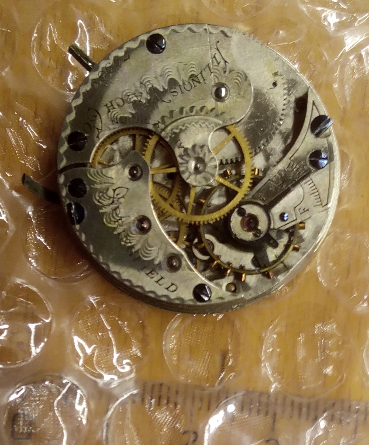

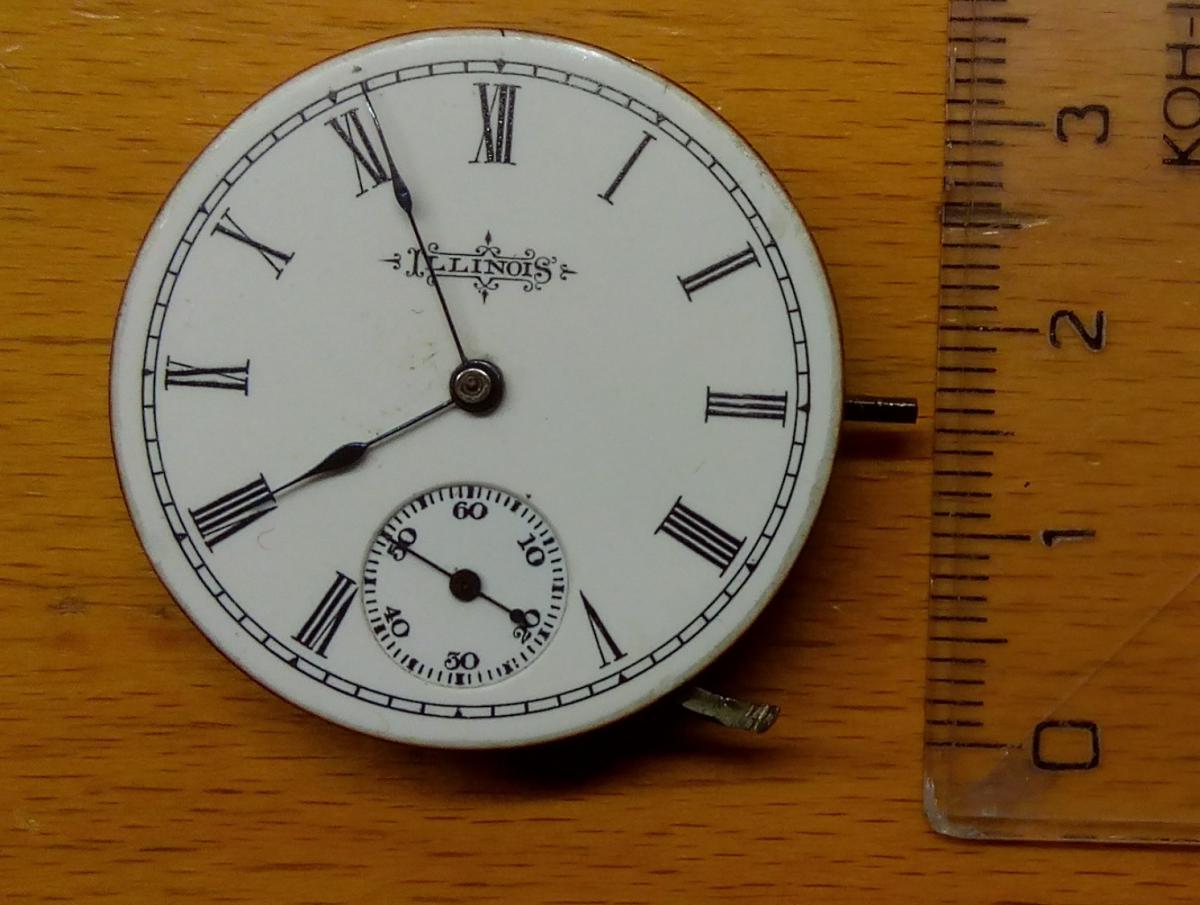

Originální pouzdro pro "lever set" bylo řešené tak, že na řetízku byl nožík a prostě se odpáčilo sklíčko a páčka se povysunula, .. Mechanismus je obvykle nerovnoramenná páka (převod do síly), která posune korunové kolo na hřídelce. ano, chci to vodotěsné, aby to šlo nosit. Nemusí to být 100m, ale pot je potvora. Nápad s druhou korunkou není marný, i když páčka jde po úseku oblouku. nechci frézovat do základny, .. tj. páka se možná vejde jiná, ale předělat to na "stem-set" prostě nechci. Sám jsem přemýšlel o šroubovacím vroubkovaném rámečku předního skla, ale zase se mně nelíbí "nešikovnost". Takže díky .. nechám si projít hlavou ..

Takový možná hloupý dotaz - řešil někdo z Vás konstrukci vodotěsného pouzdra pro lever-set (to je ta páčka u V, nevím jak je to česky), velikosti 8s - tj. prm cca 32mm, výsledné pouzdro kolem 38 ? Budu vděčný jak za nápady, tak i za skicy jak to udělat.
