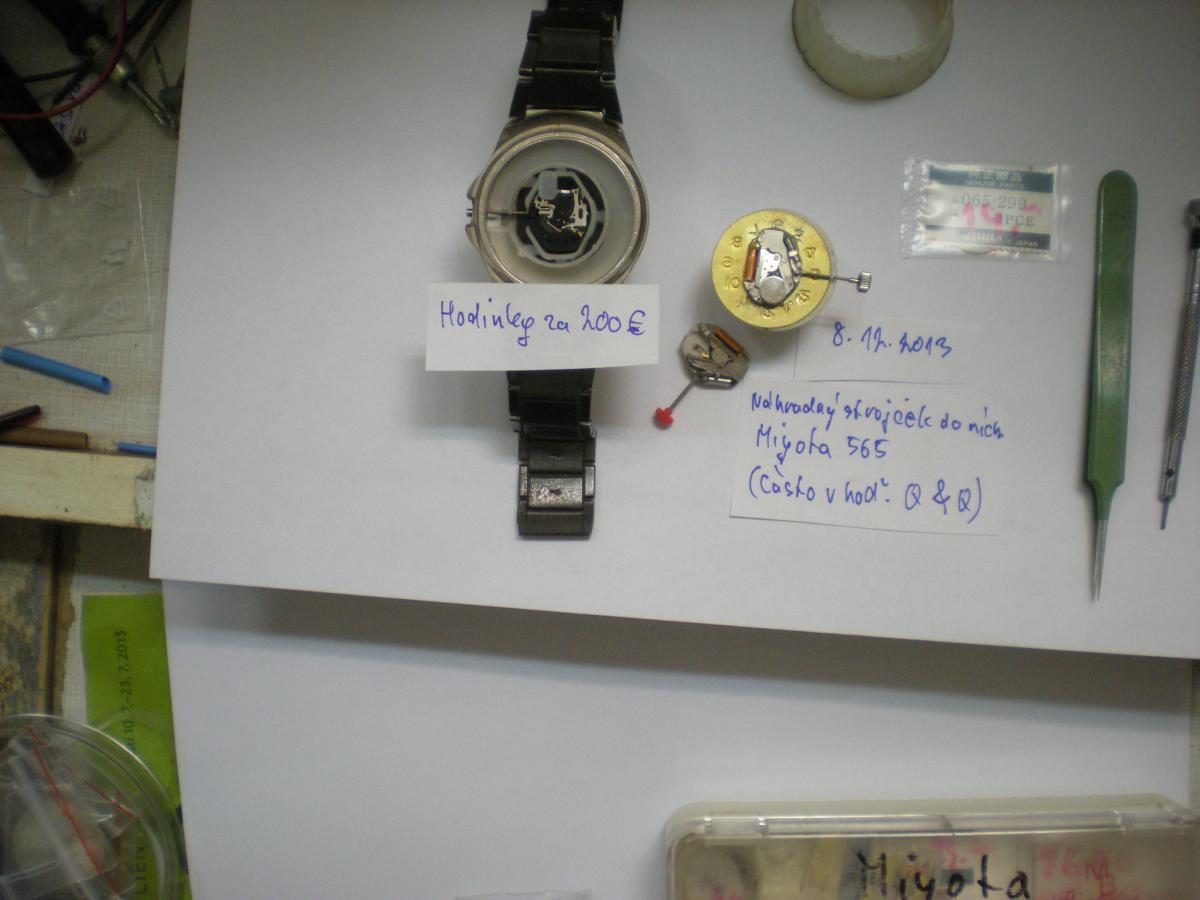

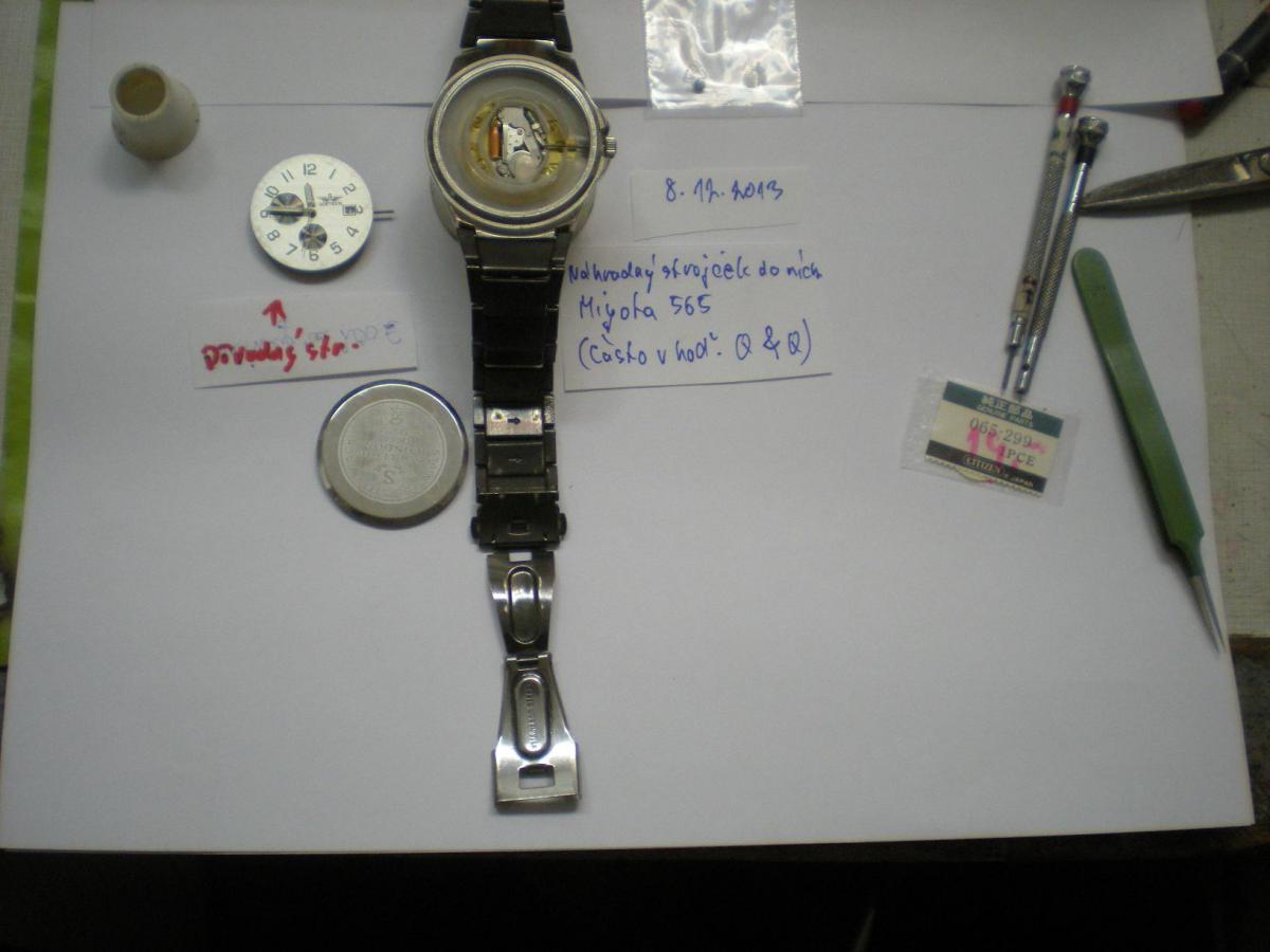

  21. Pred mesiacom mi doniesol kamos z elektrofora hodinky co kupil na internete za 200? s tym ,ze mu ich v Bratislave nechcu opravit.Ked som pozrel strojcek tak som vedel, ze ho poriadne oklamali .Strojcek nema cenu ani jedno euro.Je neopravitelny!Zavolal som mu ,ze ak suhlasi, mozem mu dat(prisposobit) do nich kvalitny strojcek ale bez datumu aj s inym ciselnikom.Povedal ze bude rad, ak to hociako urobim.Dam aj obr.tych 200? hodiniek aj s novym kvalitnym strojcekom Q+Q.Bolo s tym dost roboty
  22. Pred mesiacom mi doniesol kamos z elektrofora hodinky co kupil na internete za 200? s tym ,ze mu ich v Bratislave nechcu opravit.Ked som pozrel strojcek tak som vedel, ze ho poriadne oklamali .Strojcek nema cenu ani jedno euro.Je neopravitelny!Zavolal som mu ,ze ak suhlasi, mozem mu dat(prisposobit) do nich kvalitny strojcek ale bez datumu aj s inym ciselnikom.Povedal ze bude rad, ak to hociako urobim.Dam aj obr.tych 200? hodiniek aj s novym kvalitnym strojcekom Q+Q.Bolo s tym dost roboty Ten samy spony obrazok je s tym povodnym strojcekom. Na vrchnom obr.je vedla hodiniek na lavo povodny ciselnik zo strojkom z tych 200? hodiniek.Na strednom obr.je uz nahradny strojcek Q+Q v hodinkach ,pravo od hodiniek je ten šmejdovy povodny strojcek s ciselnikom.
